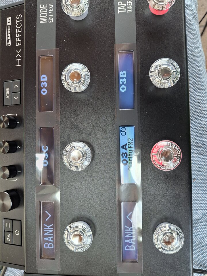

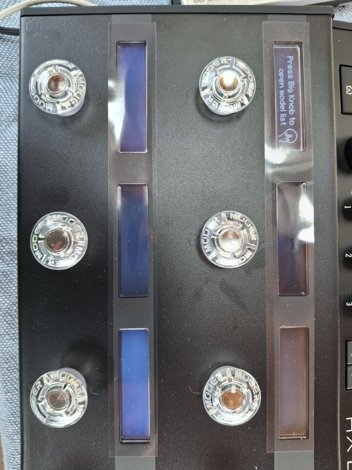

Hallo...
kurze aber wichtige Frage zu HX- software-hardware Problem.
- Nigelnagelneues HX-Effects
- Am Mac (HX-Edit 3.82) angeschlossen
- Update ausgeführt (am Effects nun 3.80)
- in der Software am Mac:
--- Fast alle Factory-Presets einzeln gelöscht
--- einige Presets (aus HX-Native) importiert
--- einige Presets neu erstellt
--- sämtliche Änderungen waren sofort, wie es sein soll, auf dem Helix zu sehen und hören, bis auf...
Folgendes Problem jetzt am Gerät (sowohl am PC hängend, als auch stand-alone)
- Namen der Presets werden angezeigt... sind auch an den richtigen Stellen (also im "Bank"-Modus"
- aber sämtliche Prests selbst "scheinen" leer, also im Stomp-Modus wird kein einziges "Pedal" angezeigt... nur "Press big Knob.." wie in einem leeren Preset.
- der Sound ist aber da!!! (auch standalone...)
Wo könnte denn hier der Hund begragen sein?
irgendwelche Ideen??
vielen Dank Stefan

Hast du nach dem Update einen Factory Reset gemacht?
jetzt ja... aber...
also.. beim Einschalten FS6 + Tap gedrückt... er stellt Factory Reset her...
(der Button "restore factory.." in der Software tut nix)
schaut erstmals alles richtig aus...
wenn ich mir jetzt aber mein Backup von vorhin hole => gleiches (falsches) Ergebnis.
wenn ich mir EIN Preset importiere ==> gleiches Ergebnis...Preset im HX-Editor schaut gut aus, Sound ist da... Preset am Gerät scheint leer...
wenn ich "setlist" importiere = gleiches Ergebnis
_______
Nochmal Factory-Preset gemacht:
setlist importiert ==> wieder falsch..
_______
Nochmlas Factory Preset:
Software - und Hardware kommunizieren wie es soll..
ein Preset importiert, dieses funktioniert nicht... also wieder... in der Software alles bestens, sound auch.. aber das Gerät zeigt keine "Pedals" an...
wenn ich ein uraltes Preset (vor Jahren selbst auf meinem alten Effects erstellt und gespeichert) importiere funktioniert alles wie es soll...
auch ein komplettes Backup von 11/24 (mit meinem ersten HX-Effects erstellt) importiert, funktioniert.. tadells
Noch eine Anmerkung, wenn ich Dateien mit "Text-Edit" vom Mac öffne:
*)Setlist: die ersten paar Zeilen sind sinnvoll lesbar, ich kann mir denken was es soll.. der Rest nicht für Consumer geeignet zu lesen..
*)Backups: unmöglich für Anwender zu verstehen
*)Preset: könnt mir vorstellen, hier etwas zu ändern
ich könnte mir vorstellen, dass da irgendwo ein Parameter falsch im Script steht... aber welcher?
ich hab mir jetzt auch "native" gekauft um damit... hier Presets zu erstellen und dann am Gerät (mittels HX-Edit) zu importieren, sollte aber schon ordentlich funktionieren, oder? das werde ich künftig sicher oft benötigen (weil sehr praktisch)..
Bitte um euer Wissen und Erfahrung und Mithilfe... danke.
lg STefan
  • #7.205
Stell doch mal so ein „defektes“ Preset hier rein. Hab zwar nur den Stomp und Native aber dann könnte man mal gucken.
Wenn die alten Versionen gehen würde ich auf Probleme mit den Backups tippen. Oder hast du mit Native evtl. Amp oder IR’s in den Presets? Die Effects können damit nichts anfangen.

  • #7.216
aber vielleicht im native was falsch eingestellt gewesen... das kann ich noch versuchen...
datei-endung von txt auf "hlx" ändern... sonst lässt es bassic nicht zu... (wie macht ihr das immer??)
Der Preset läuft bei mir, wird auch alles angezeigt.
Scheinbar wohl doch ein Hardware Problem.
