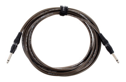

Ich hab bisher immer Sommer Instrumentenkabel benutzt und hatte nie Probleme
Z.B.
Sommer Cable The Spirit XXL Instr. 6.0
Wenn Interesse, ich müsste sogar noch n paar Zuviel haben, kannst mir gern ne PN schicken falls n bisschen was sparen willst und nicht nagelneu sein muss.

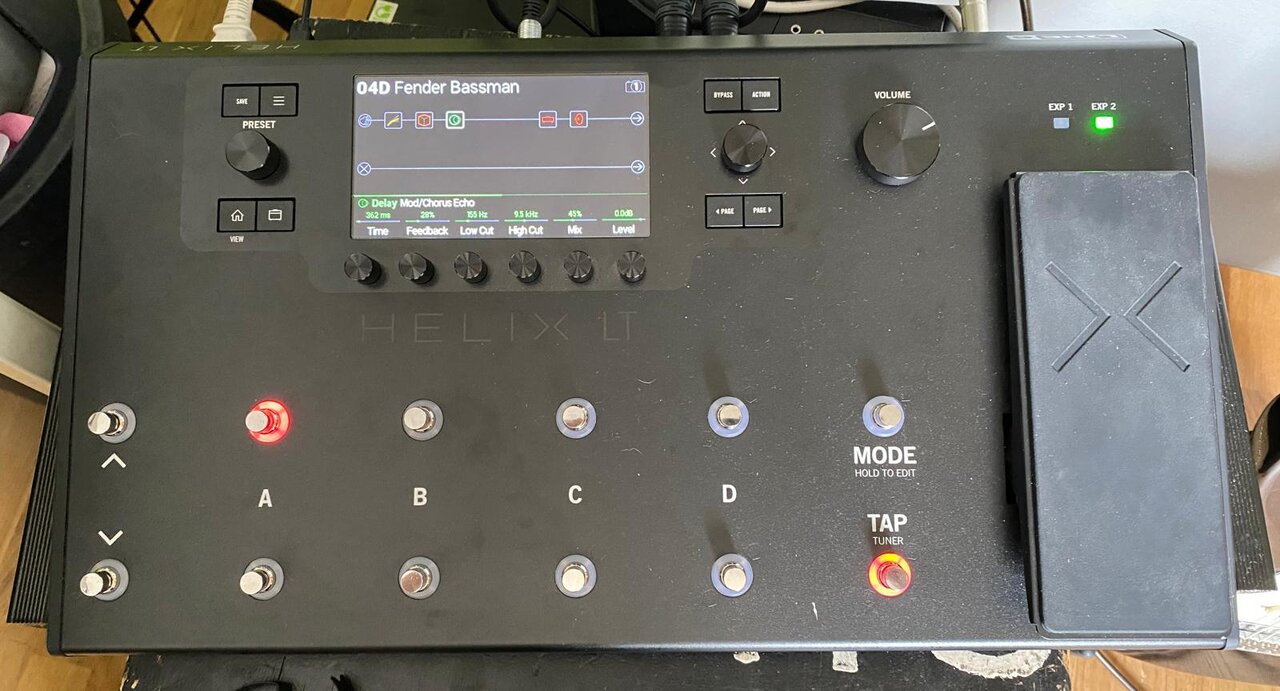

So, ich möchte euch meine aktuelle Standard Config auf meinem Helix lt präsentieren.
Der beinhaltet aktuell alle von mir verwendeten Effekte wie Chorus, Hall, Delay und Overdrive.
Im "cleanen", oberen Bereich werkelt dann eine GK-Ampsim mit 410er Box und im unteren Bereich ein Ampeg 4pro sim Sim mit 810er für das fette Lowend.
Klingt für meine Bedürfnisse schön fett und die Effekte werkeln nur da, wo sie auch sollen.
Kann gerne verwendet und weiterentwickelt werden.
P.S.: Der Sound wurde für meinen Fender Prezi mit CS62 Pickups angepasst. Andere Bässe klingen da evtl. nicht gut über diese Einstellungen.

Da du noch einen Pfad frei hast, könntest du diesen als D.I.-Spur verwenden und flexibel reinmischen oder auch auf einen der freien Outputs routen, um bei Bedarf dem Mischer eine komplett cleane Spur zum Amp Signal anbieten zu können.
Du könntest mit dieser Spur auch z.B. einen Backline Amp mit einem Signal ohne Cabsim füttern zum Lautmachen auf der Bühne. In dem Fall wäre es ggf. sinnvoll, die Effekte auf diese Spur zu duplizieren.
