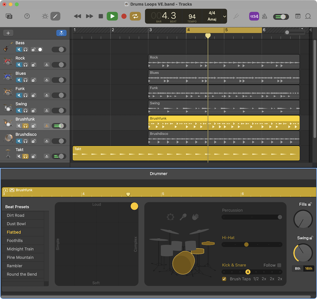

  • #7.242
mir geht es darum quick&easy aufzunehmen
Auf dem Mac ist es kein Problem: GarageBand
Zum Üben und zum Unterrichten hab ich mir ein kleines GB-Projekt-Template mit ein paar Drum-Regionen vorbereitet, gespielt vom eingebauten KI-Schlagzeuger. Je nach Bedarf schalte ich dann die gewünschte Variation auf "solo":
In Logic kann ich natürlich viel komplexere Rhythmen erstellen, aber zum Üben ist "weniger" mehr.
Reaktionen: Bassmutant und merlindergraue

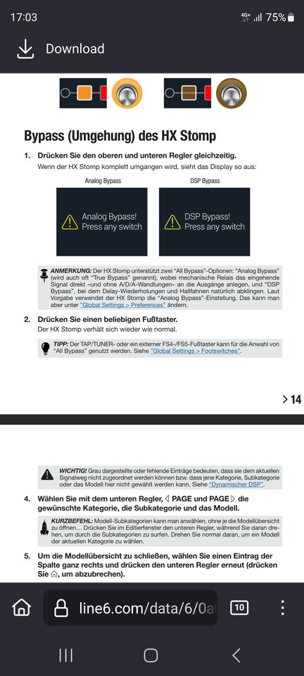

  • #7.247
Moin, mein HX Stomp produziert aktuell Ein-/Ausschaltknacken, wenn ich es per Footswitch in den Bypass schalte. Kennt ihr das Problem und ggf. eine Lösung? Für Proben und ähnliches ist es verkraftbar, auf größeren Bühnen kostet es mich einen Snapshot (mit dem ich alle Blöcke ausschalte) und das ist etwas ärgerlich :rolleyes:
  • #7.248
Welchen Bypass verwendest du? True Bypass oder den Softwaremäßigen?
HÄngt davor oder dahinter noch andere Pedale?
  • #7.249
Ich hab Footswitch 3 den "Analog Bypass" über die Globalen Settings zugewiesen. Welchen Software-Bypass meinst du? Mit externem Footswitch gibts keinen Unterschied, anderes Netzteil (aktuell Palmer PWT12 MK2 mit 2x500mA 9V) kann ich gerade nicht ausprobieren. Davor hängt ein Tuner, Kompressor, danach ein Sansamp, alle am gleichen Netzteil. Das Geräusch tritt in mehreren Räumen auf.
  • #7.250
Es gibt im HX Stomp 2 Arten (eigentlich sogar 3) von Bypass. Einmal den analogen. D.h. im Stomp ist ein Relais und wenn aktiviert dann nimmt das den kompletten Stomp aus dem Signalweg. Wird auch gerne als True Bypass bezeichnet. Und dann gibt's noch den DSP Bypass. Da ist der DSP schon noch im Signalweg aber intern wird per Software der Eingang Mut dem Ausgang verbunden. Wie als wenn du ein leeres Preset hättest.
Relaisbypass machen gerne mal ein Knacken, wenn am Eingang oder Ausgang von irgendeinem anderen Pedal eine kleine Gleichspannung anliegt. Abhilfe wäre da den DSP Bypass zu benutzen.
Und du solltest für den Stomp mal lieber 1,1A bzw. 1100mA einplanen. Alles andere ist knapp. Kann funktionieren muss aber nicht.
Reaktionen: derjo und loukash
Wieder was gelernt, danke! Mit dem Strom hatte ich bisher noch keine Probleme, das Netzteil kann insgesamt auch deutlich mehr Leistung liefern als ich benötige.
  • #7.252
wie aktiviere ich den Relais-bypass denn?
Mit der Tastenkombination aktiviere ich vermutlich den DSP-bypass?
  • #7.253
I
Die Art des Bypass kannst du über global settings wählen. Über die Tastenkombi wird dann der gewählte Bypass aktiviert.
