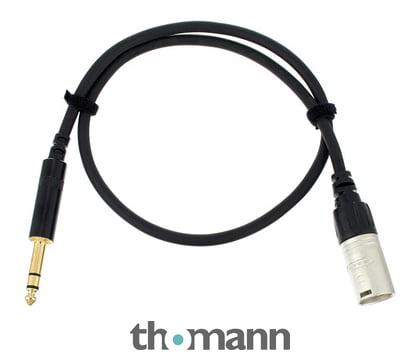

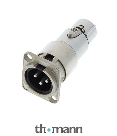

Könnte es evtl. auch daran liegen, dass ich das symetrische Signal über einen weiteren Stecker aus dem Board führe? Also ich habe mir eine Buchse außen an das Board geschraubt: Konkret mit folgendem symetrischen Kabel:
und dann über eine XLR Buchse zum Anschrauben:
Dachte mir das sei eine saubere Lösung. Kann die Störung durch "Verluste" wg. Stecker und 2 Kabel entstehen?

Wenn deine Verkabelung ordentlich ist, spricht nichts dagegen. Nur bitte die Gehäuse der Buchsen nicht oder wenn dann nur an einer Stelle mit Masse verbinden.
