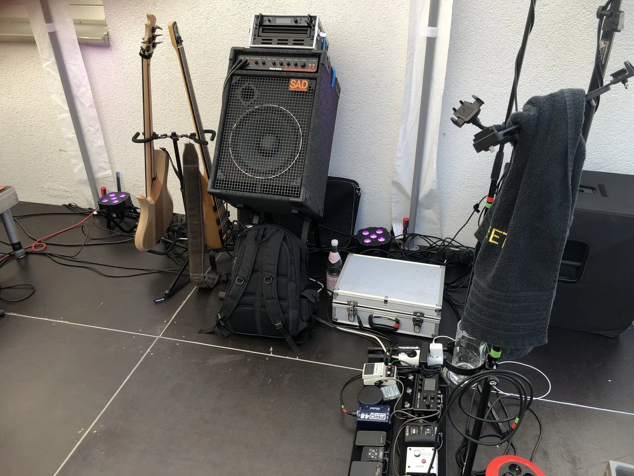

Naja daher meine Frage von oben 😁 nutzt jemand den stomp mit di-box? vielleicht gibt es Empfehlumgen 😉
Ja ich benutze eine Radial Engeneering Pro 48 und bin super zufrieden. Hatte es Anfangs mit einer Gnome DI versucht, die alleine eine perfekte Röhren DI ist also quasi ein Schweizer Taschenmesser, aber mit dem Stomp ist es tatsĂ€chlich fĂŒr mich am Besten es mit einer neutralen hochwertigen DI zu kombinieren.
Hier der Beweis vom WE:

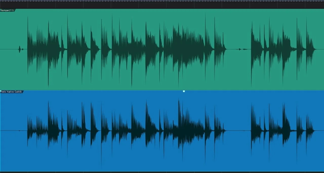

@Ratterbass hab leider keine Zeit im moment mehrer Screenshots zu machen oder was aufzunehmen, aber hab grad noch eine Kemper-Spur mit DI gefunden
Oben Kemper, unten DI Signal normalisiert (~10db lauter). Beim Kemper hab ich einfach ziemlich konstante gleichmĂ€ĂŸige Peaks und eine höheren GrundlautstĂ€rke. (Hab mich allerdings bei dem Beispiel gewundert wie wenig Unterschied auf den ersten Blick ist. Sonst heben sich die Peaks im DI-Signal meist deutlich mehr ab und der Rest ist leiser)
FĂŒr mein Geschmack ist in dem Signal auch noch genĂŒgend Dynamik ;-) Aber ich bekomme das mit dem Helix nicht so wirklich hin ohne die Peaks in den ersten Millisekunden mit zu Komprimieren. Wie gesagt, vllt. steh ich im Moment auch einfach nur hart aufm Schlauch
Wenn uns Line6 noch ein 1176 o.Ă€. spendieren wĂŒrde, wĂ€re das aber auch sehr fein. Wurde ja jetzt schön öfter bei der IdeaScale angefragt

  • #1.069
Das, was du da hast ist doch aber genau das Gegenteil vom Glattziehen der Peaks. In der Kemperspur sind die doch sogar betont.
Glattgezogen wÀre die Kemperspur eine durchgehende Wurst ;)
Das sieht mir nach relativ klassischer Bass Komprimierung aus: 4:1 Ratio, Attack bei wenigen ms, Release eher kurz, zwischen 50-100ms. Relativ niedriger Threshhold und viel makeup gain. -> Peaks werden durchgelassen, durch hohes makeup gain laut gemacht und alles nach den Peaks wird vom Kompressor runtergedrĂŒckt.

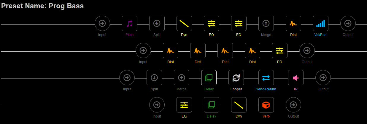

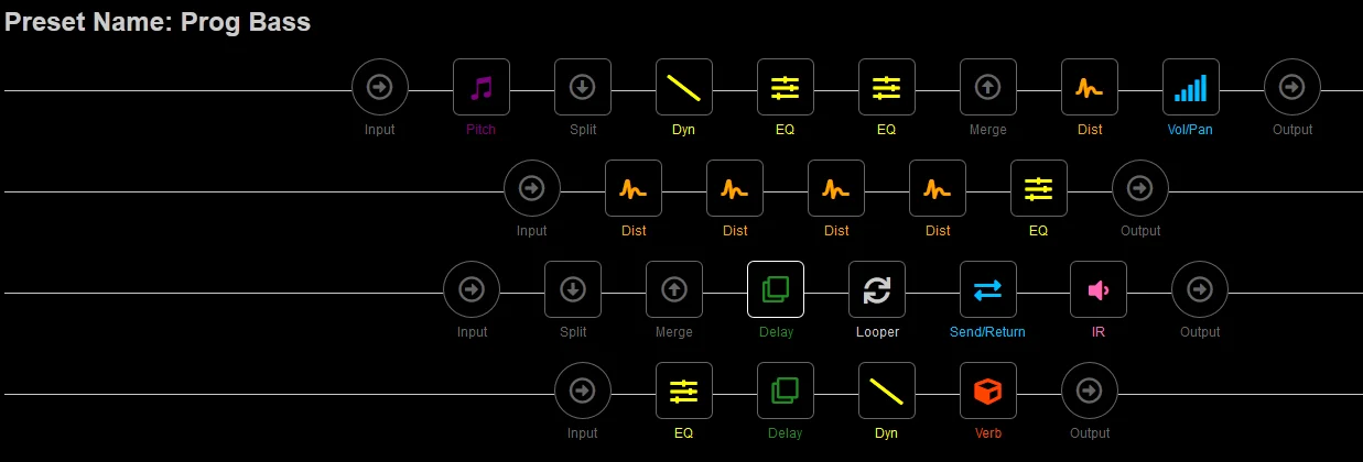

  • #1.077
... sieht bei mir so aus, kann das sein?
Im Prinzip ja, der Presetviewer ist allerdings unpraktisch bei der Darstellung von Splits und Snapshots. :ugly:
