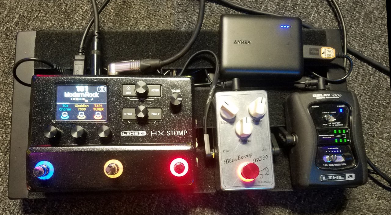

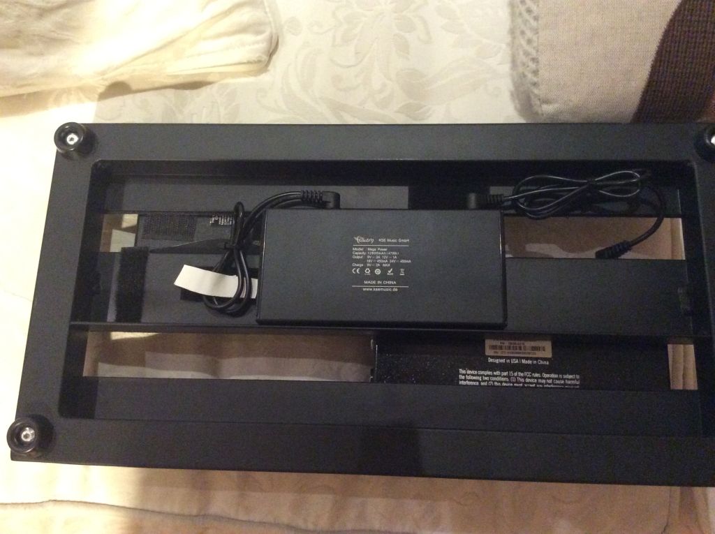

Hat jemand von Euch Erfahrungen mit einer Akku-Stromversorgung am HX Stomp?
Ich nutze derzeit die Falken 1 Mega Power Bank
Funktioniert mit 2 Einschränkungen eigentlich ganz gut:
1. Die Akkulaufzeit liegt bei ca. 3,5 h (da hätte ich gerne etwas mehr)
2. Das HX Stomp scheint in meinen Empfänger (Line 6 G50) einzustreuen, wenn beide gleichzeitig am Falken hängen. Deswegen habe ich noch eine zweite Powerbank nur für das G50.
Kennt oder nutzt jemand von Euch eine Alternative mit mehr Kapazität und getrennten Ausgängen?
  • #1.116
Nein. Hab ich genau so auch. Das Falken ist unterm Board, der Anker Handy Akku mit Birdcord oben.
Und ja, der Stomp verseucht die Stromversorgung. Deswegen hat man beim DaisyChain (und der Falken macht das, alle Anschlüsse sind einfach durchgeroutet) diese Einstreuungen. Ich wollte mir noch einen Filter dafür basteln, bin aber noch nicht dazu gekommen. Ich komm übrigens auf knapp 4 Stunden. UNd du kannst zur Not den Falken auch während der Stomp läuft mit dem Netzteil laden. Funktioniert. Eine gute Alternative hab ich zur Zeit nicht. Es gibt allerdings von Mission Engineering eine Spannungsversorgung, wo man den Stomp auch mit einer Powerbank (USB3.0) betreiben kann. Aber das Dingen kostet alleine fast das doppelte wie der Falken. (Mit Akku)

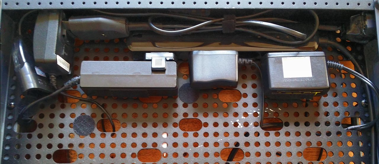

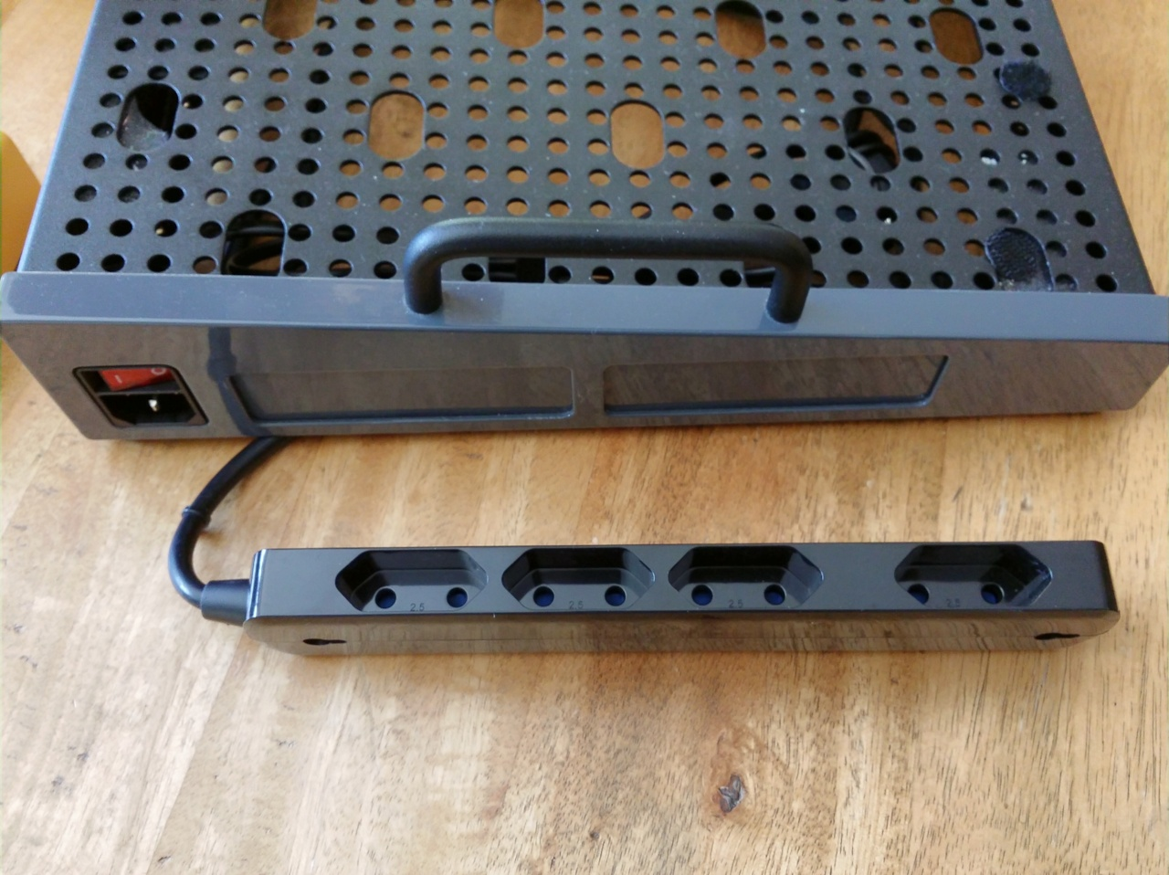

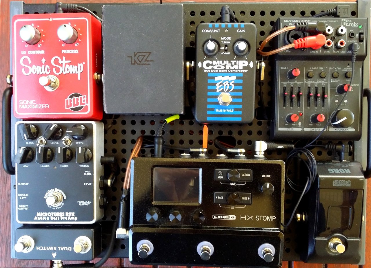

  • #1.119
Sorry, hatte ich schon mal an anderer Stelle gepostet: die günstigste, die es gibt.
Steckerleiste aus Ebay, 220V Netzschalter (eingebaut im Temple Audio Board) auch Ebay.
So sah es am Anfang unter Board aus, inzwischen etwas professioneller und aufgeräumter befestigt und verkabelt. Insgesamt 6 Netzteile a 220V
könnte ich unterbringen, zur Zeit sind 4 Netzteile angebracht, ein 9V One Spot, das EBS, BBE, DG und PB versorgt (kleine Daisy Chain) sowie das Stomp
Netzteil und ein 5Volt Netzteil für Tablet/Handy, + 1x USB-Micromixer. Gesamtkosten Board + 14 EUR + etwas einfache Lötarbeit.
Das ganze wird unten durch einen leichten, flexiblen Deckel abgedeckt. Die beste Lösung, die ich bisher hatte, kein Streß mehr mit Stromversorgungen
und die Pedale können ihr eigenes Original-Netzteil behalten, wenn es sie es brauchen ;-)
