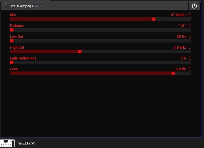

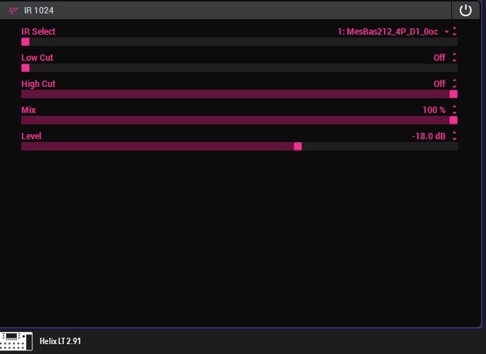

Um deine eigentliche Frage endlich mal zu beantworten. Bei den Cab Blöcken (Line6 Speaker-Emulationen die wenig DSP Power brauchen) gibt es keine Möglichkeit den "Mix" mit dem Originalsignal-Anteil zu Regeln, hier führt kein Weg an einem parallelen Pfad vorbei.
Bei den IR-Blöcken hast du einen "Mix Regler" und kannst das Originalsignal nach belieben zumischen (brauchen allerdings mehr DSP Power als die CAB-Blöcke)
