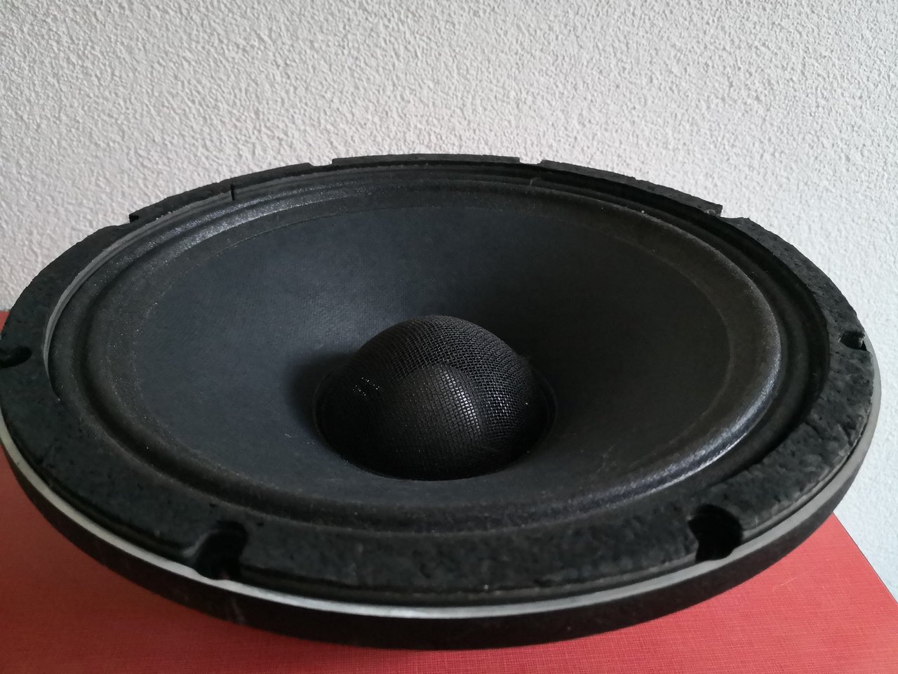

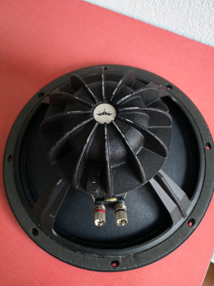

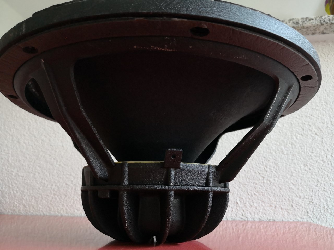

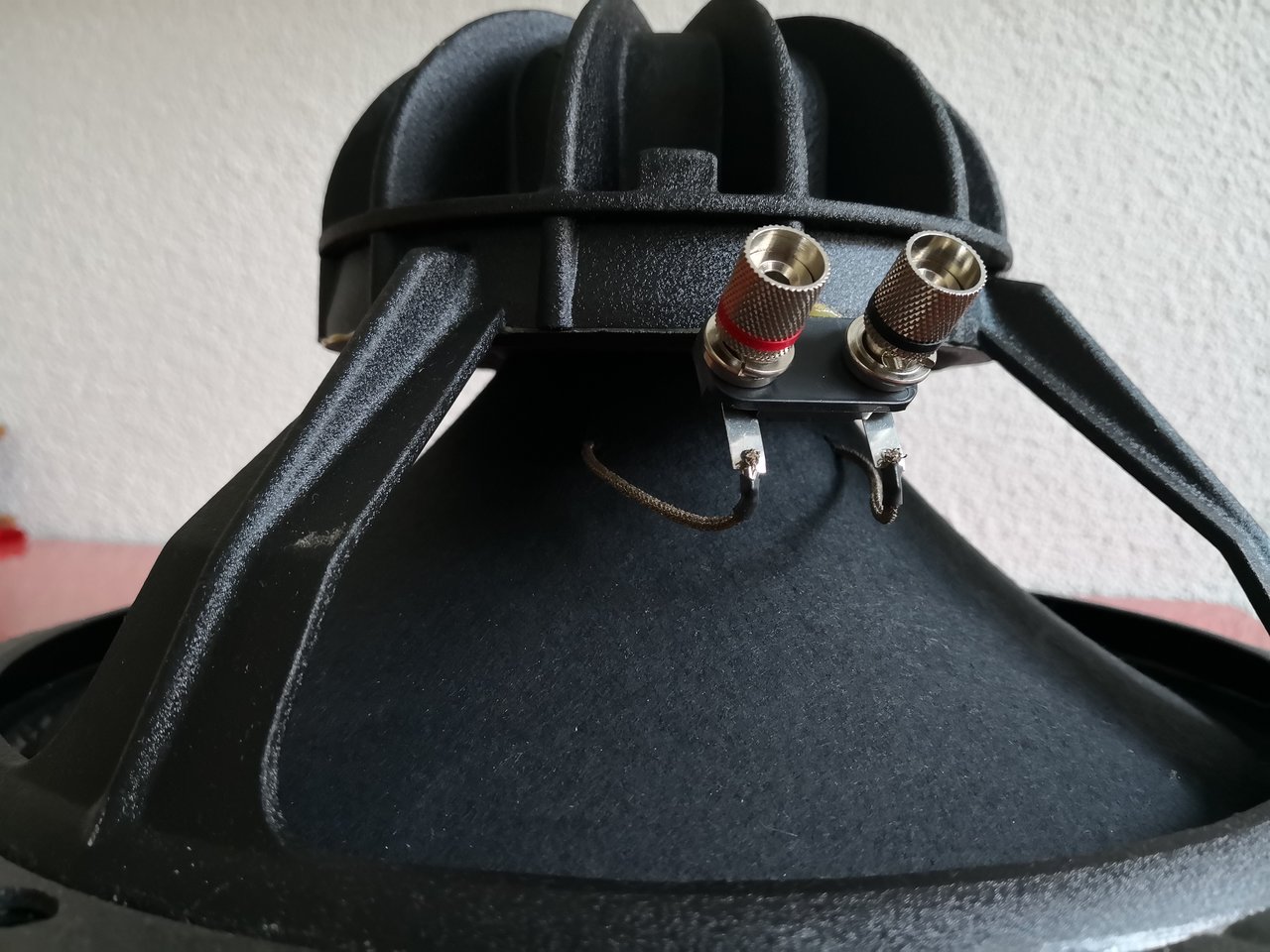

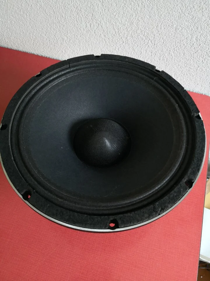

Hallo zusammen
Ich hab zuhause noch diesen Lautsprecher und hab keine Ahnung was das für einer ist, für was der zu gebrauchen ist etc.
Eminence ist klar — aber der Rest?

Dieser Kegel nennt sich normalerweise Phase Plug und genau der macht mich stutzig ... denn ich habe das noch bei keinem Eminence gesehen. Die Kühlrippen sind auch untypisch ...
Phase Plug ist eigentlich ein HiFi-Speaker-Merkmal. Eminence baut ja auch OEM-Versionen für HiFi und Car Audio ... evtl. haben die da was als Auftragsfertigung gebaut ....
Hat wohl deutlich weniger Hub als der Deltalite 2512-II . Dort gab es dann wieder die normale Staubschutzkappe, aber dafür eine Polkernbohrung zur Belüftung und Kühlung.
