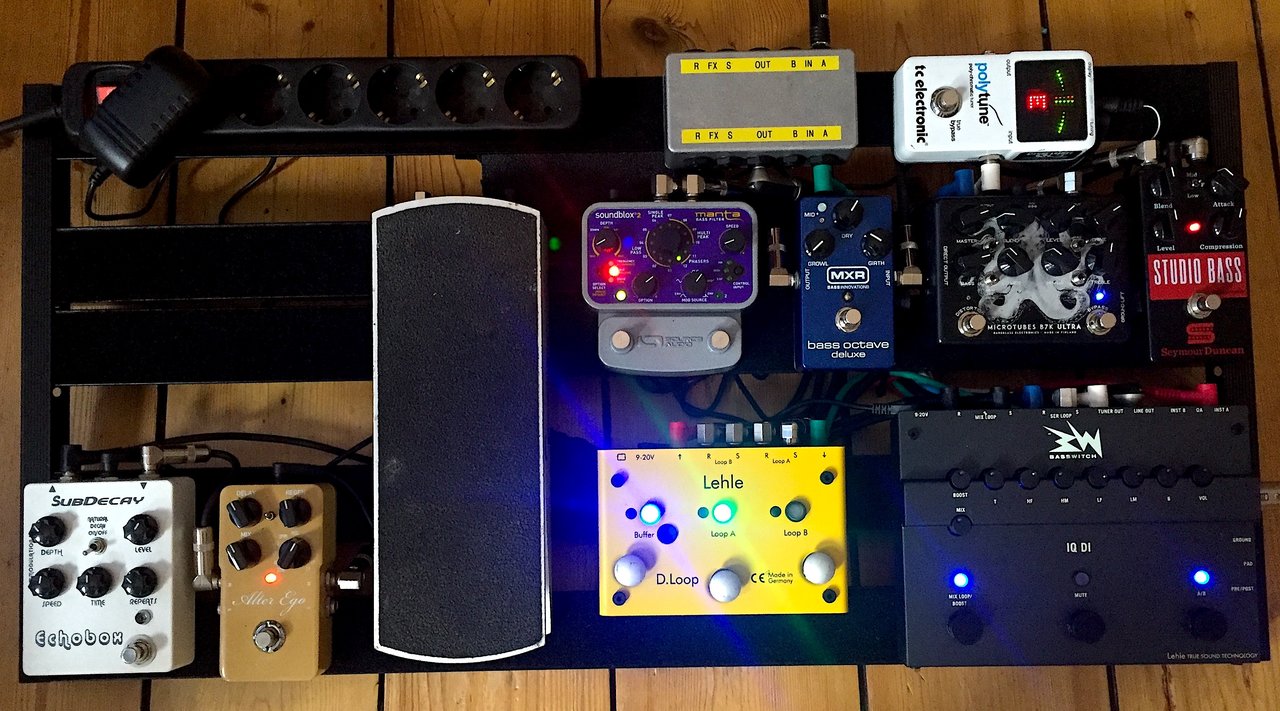

Pedalboards sind Raketenwissenschaft, soviel vorab. Schau mal in den "zeig dein board"-Thread von Member wasabi2.0. ;-)

Wenn du ein ordentlich verkabeltes Pedalboard hast, egal wie groß, ist der Aufbauaufwand beim Gig überschaubar. Ich hab ein großes 80er Pedalboard mit Patchbox. Das lege ich auf den Boden, stecke den Netzstecker, stecke ein Klinkenkabel zwischen Board und Amp und ein Klinkenkabel zwischen Instrument und Board und ein XLR-Kabel vom DI-Out des Boards irgendwohin (stage box oder Pult eben) . Dauert etwa 30 Sekunden, dann hab ich mein Stressbrett verkabelt.
Aaaber: Bis das Pedalboard erstmal geplant, gebaut, verkabelt, umgeplant, umgebaut, umverkabelt, vergrößert, umgebaut,...war. Wie es ein Kollege richtig sagte: Die Modelleisenbahn des Bassers, eine ewige Baustelle.
