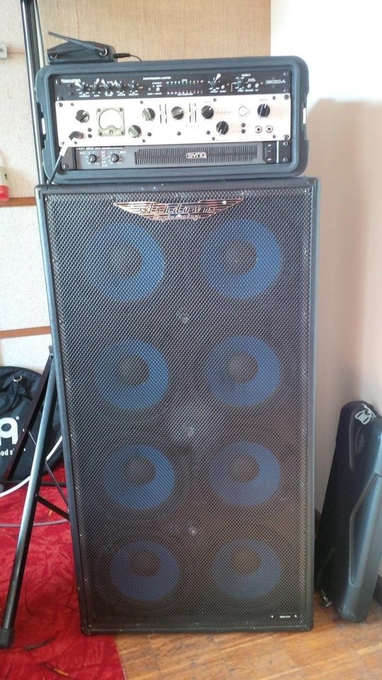

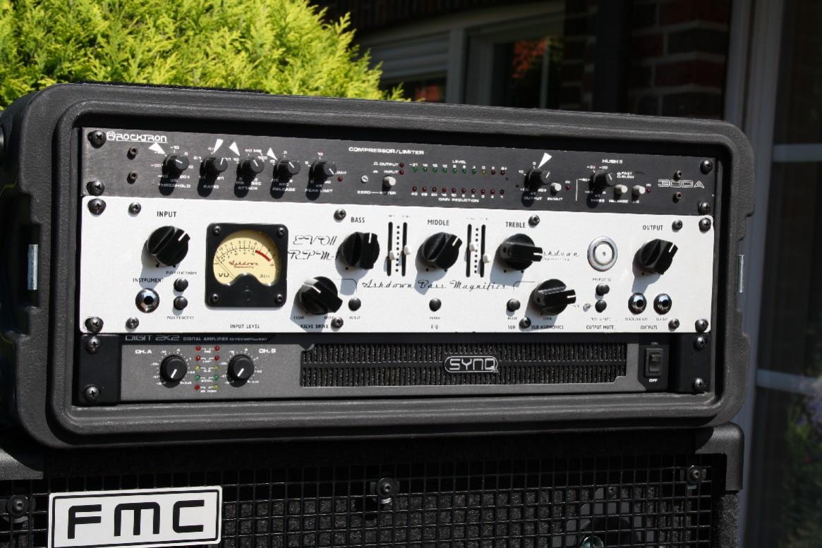

ICh würde auch auf Preamp-Endstufen Kombination gehen.
Rack: Würde ich ein SKB-ROTO-Rack empfehlen. Sehr leicht uns sehr stabil.
Endstufe: Redrock Modus oder Synq 2k2 (mehr Power als ne 1k0)
Preamp: Je nach geschmack. Manchmal ist auf dem Gebrauchtmarkt auch ein Ashdown Preamp dabei.
Hatte das auch mal und hat sehr gut funktioniert!

Ein Rack ist Touring- oder Liebhaberzeugs. Gewichtmässig lohnt es sich doch nie... warum auch, hat man doch um das ganze Equipment ein Holzgehäuse mit Metallecken, Kanten und zwei Deckeln...
Kleiner fetter Amp und ein kleines Board. Dazu ne grosse aber leichte Box. Wenn du nen <2kg Amp mit 500-800W hast, zwei drei Treter und ne 215er von FMC mit knapp etwas über 22kg, dann federst du fast alles weg bei nicht mal 30kg.
Bitte bedenke, dass die Rackschublade gewichtsmässig das doofste ist was du kaufen kannst. Ne Raco Kiste mit Deckel kostet dich deutlich weniger, ist stapelbar, sehr robust, kann für vieles verwendet und problemlos ersetzt werden.
