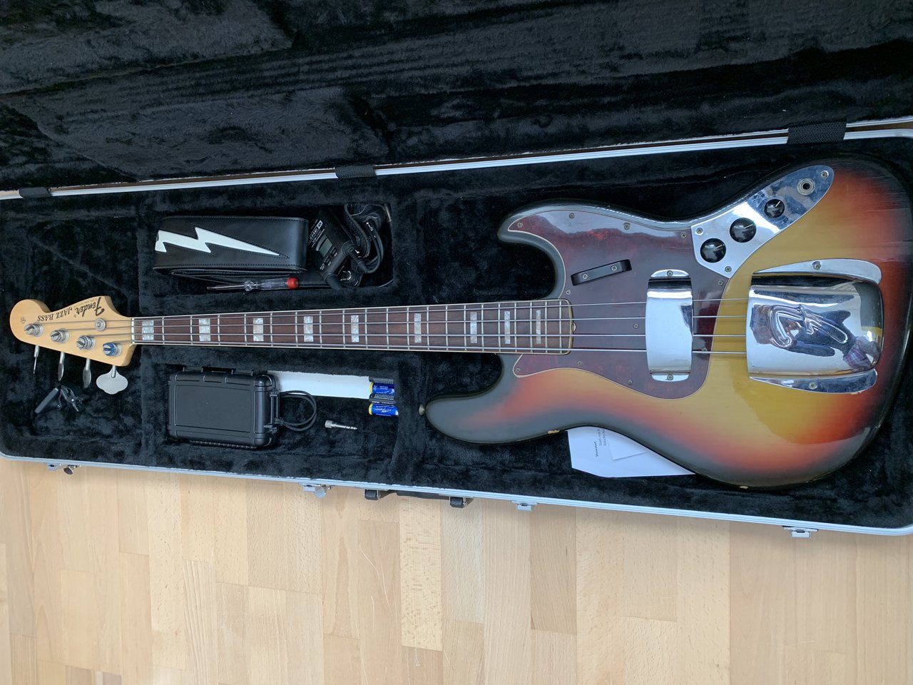

Kein Problem. Hier findet ihr ein Foto von dem guten Stück!
Was denkt ihr, wie viel ich nochmal in den Hals investieren muss beim Gitarrenbauer? Klar das kann man so nicht pauschalisieren, aber hat irgendwer Erfahrungswerte?
Danke schonmal
Du schrobst: "der Hals ist (nachdem ich Spannung auf die Saiten gegeben habe) etwas krumm". Was heißt das denn genau? Ist er nur durch die Saitenspannung ein bisschen hoch gekommen und man kann das durch etwas mehr Spannung am truss rod kompensieren? Oder ist er wirklich verzogen?
Bünde abrichten sollte irgendwas zwischen 100 und 200 Euro kosten. Ich hab das aber lange nicht mehr machen lassen, vielleicht sind die Tarife inzwischen gestiegen.
Was den stummen Pickup betrifft: mit etwas Glück ist da nur ein Kabel lose. Im doofsten Fall muss neu gewickelt werden.
Ansonsten echt schick, die Pfanne! Scheint pfleglich behandelt worden zu sein.

wow! schönes Teil!
Ich selber hab leider keine Ahnung was so eine "Halsbegradigung" kosten mag.
Das würde ich natürlich nur machen lassen, wenn Bünde abrichten zu wenig ist.
Du kannst aber mal ganz einfach bei Andre Waldenmaier anfragen.
Der hat mir auch schon mal einen KVA erstellt, als ich mit dem Gedanken gespielt hatte meinen 63er refinishen zu lassen.
http://www.staufer-guitars.de/GitarrenUndReparaturenVomFeinsten/Home.html

Primär ist er durch die Spannung hochgekommen. andernfalls ist er ziemlich gerade.
An sich bin ich aber bereit ein wenig zu investieren :-) Was sich bei dem Bass hoffentlich lohnen wird :)

die Frage ist natürlich auch, ob der krumme Hals bedeutet, dass es in hohen Lagen schnarrt, oder sogar die Töne gar nicht mehr richtig gespielt werden können..
Was hast du denn für Saiten drauf. Du solltest natürlich als erstes mit dem Trussrod und verschiedenen Saiten bzw. Saitenstärken testen.
Du könntest z.B mal die 100er Thomastik Flatwounds probieren. Die haben einen total geringen Zug und klingen trotzdem super..
Aber als erstes solltest du natürlich schauen, ob der Trussrod noch etwas hergibt.
Schonmal eine Halseinstellung über den Trussrod gemacht?

Danke für die Tipps.
Wie schon gesagt, ist der Plan der, dass ich nächste Woche (nach dem bandbedingten Heimaturlaub) zum GuitarPoint fahre, wo der Bass einmal begutachtet wird, nach dem Tonabnehmer / Poti gesehen wird und eventuell etwas aufgearbeitet wird. Und ich danach zu deren Gitarrenbauer (Schindehütte) fahre und das Schätzchen beim Doc lasse, damit dieser es nochmal richtig fresh macht.
Leider habe ich von letzterem auf meine Mail noch keine Antwort erhalten - man ist natürlich auch ziemlich ungeduldig :-D
Also es sind noch die Saiten von "damals" :D also vom Vorbesitzer drauf - das sind Flatwounds von Fender. Stärke schätze ich auf 105er. Aber kann nichts genaues sagen. Wollte das alles machen lassen, wenn ich nächste Woche zu den Fachleuten fahre.
An die Halsstabeinstellung habe ich mich bisher selbst nur sehr ungerne gewagt. Weshalb ich es vor Allem bei dem alten Jazz-Bass vom Fachmann lassen mag.
Die Saiten schnarren nicht, allerdings ist er so halt nicht zu 100% oktavrein.

klingt alles nicht problematisch - das wird bestimmt über den Trussrod zu machen sein.
Behalte auf jeden fall die Flatwounds!
