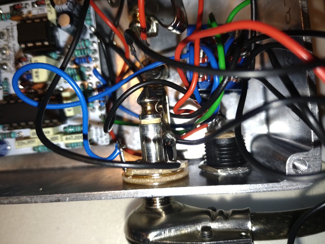

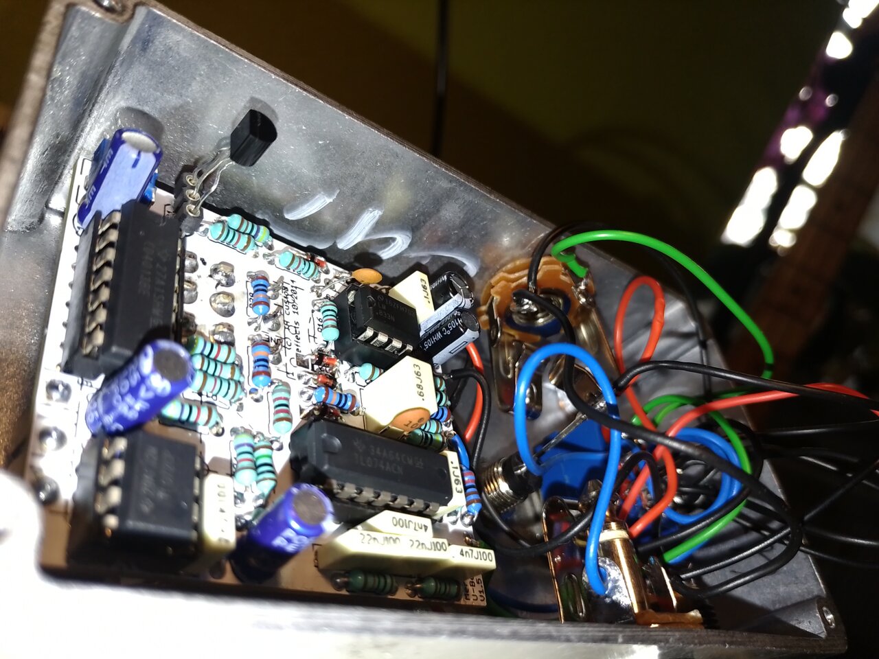

So, ach der "Reparatur" leuchtet die Diode ordnugsgemäß (hab gerade nur eine 9V Batterie dran). Aber es läuft kein Signal durch. Kommt also kein Ton raus :bang:
Wie gesagt, ... mit dem Multimeter weiß ich nicht viel anzufangen. Auch wenn ich es auf 20V DC einstelle, weiß ich nicht, was ich mit dem Ding machen soll. Ähnlich wie eure Friseurin...
Mir ist beim bauen schon aufgefallen dass im Trio von R10 R12 und R9 auf dem Bild der Anleitung R12 und R9 die selbe Farben haben, bei mir aber R12 und R10. Habs mehrmals überprüft aber nach anleitung entsteht bei mir eine andere Farbliche Reihenfolge wie auf der Anleitung.
Im ausgeschalteten Zustand läuft auch nichts durch
  • #50
Kein Signal, auch im. Bypass?
  • #51

  • #52
Dann fang doch da an. Wenn der Bypass schon nicht funktioniert … kann die Platine ja ok sein und trotzdem stumm bleiben.
Mit dem Multimeter schaust du, ob die Spannung passt und richtig gepolt ist.

  • #54
Dann wird's glaub schwer ... :engel:
Spannung sollte 9V DC sein. Minuspol innen, Pluspol außen.

  • #59
Noch eine banale, aber aus Erfahrung berechtigte Frage:
Klinke In- und Output hast Du richtig gesteckt? Soll schon vorgekommen sein, dass es da zu Verwechslungen kam...
