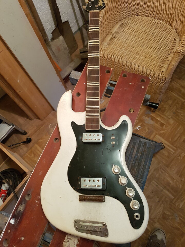

Der Vinylbezug sieht auch schon arg verschmutzt aus, da würde ich als erstes mal vorsichtig mit Seifenwasser und einer weichen Bürste (Zahnbürste?) schauen was geht. Evtl. gibts ja auch bereits Erfahrungen, ob irgendwelche Kunststoff-Pflegemittel mit dem Zeugs harmonieren. Trotzdem vorsichtig und an verdeckter Stelle probieren.
Was die Muttern angeht, Originalgetreu ist Glückssache, sonst erstmal sowas https://www.schraubenhandel24.de/muttern/raendelmuttern/din-467/
Danke euch beiden! Ist beides bestellt. Die Rändelmuttern hätte ich mit zwar erhofft im örtlichen Baumarkt zu bekommen, gibt es aber leider nicht vorrätig.

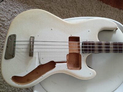

Wie ich später erfahren habe, wohl die meiste Zeit auf dem Dachboden.
Jedenfalls war der Zustand ähnlich wie auf deinen Bildern.
Ich habe dummerweise damals nicht viele vorher Bilder gemacht.
Korrosion war schon deutlich.
Die Tonabnehmer waren defekt, die habe ich bei einem Spezialisten für alte deutsche Tonabnehmer in Oldenburg neu wickeln lassen.
Der Bass hat noch eine gewisse Patina, soll aber auch so sein...

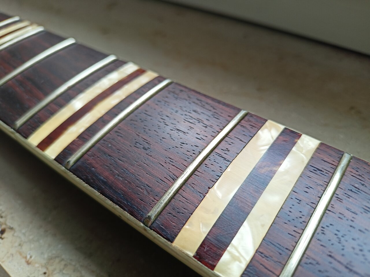

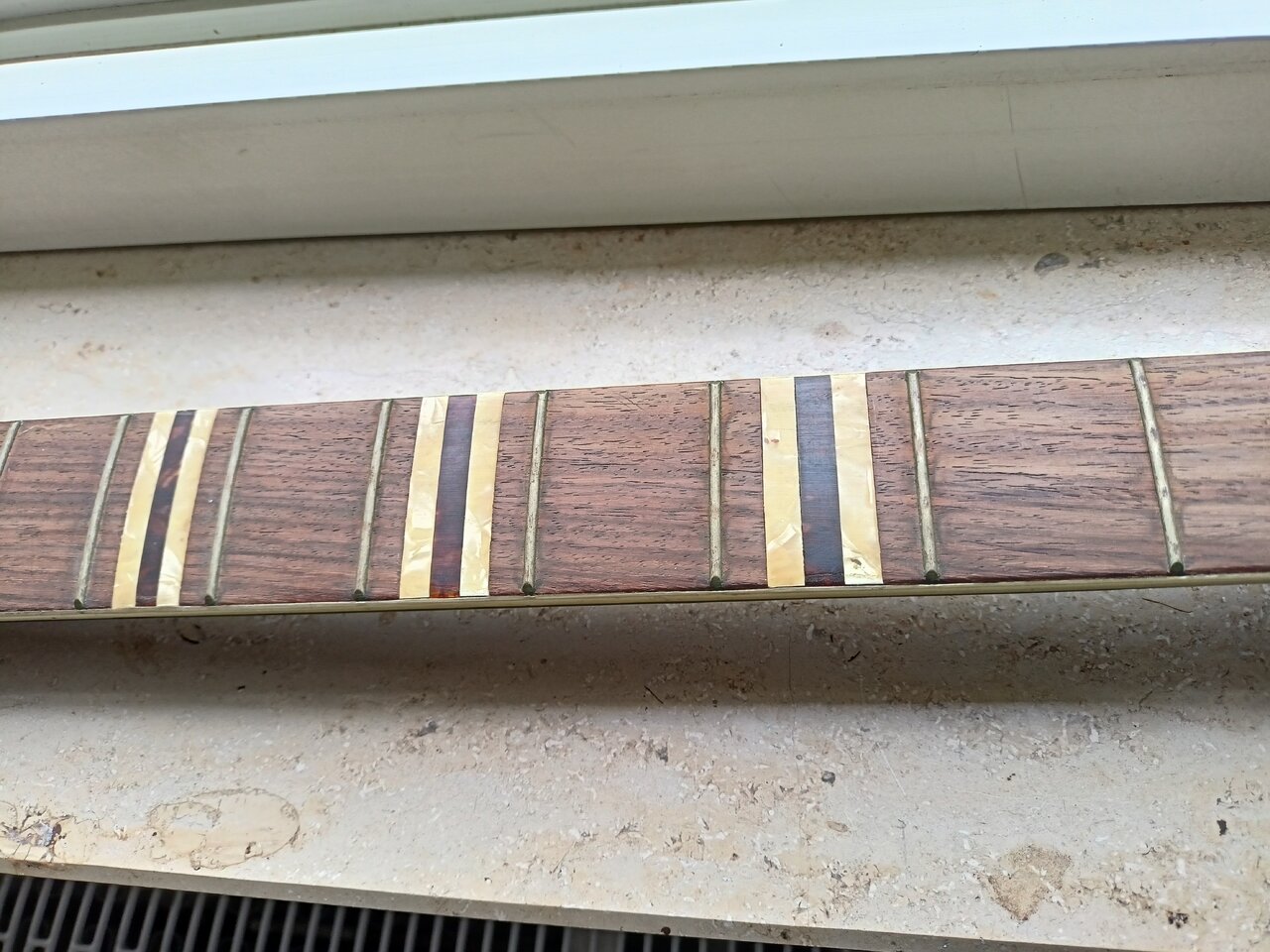

Hier noch der Hals vor und nach dem reinigen. Die Bundenden hab ich noch etwas abgerundet. Die waren etwas scharfkantig. Nicht sehr, aber da ich eh gerade am Hals dran war...

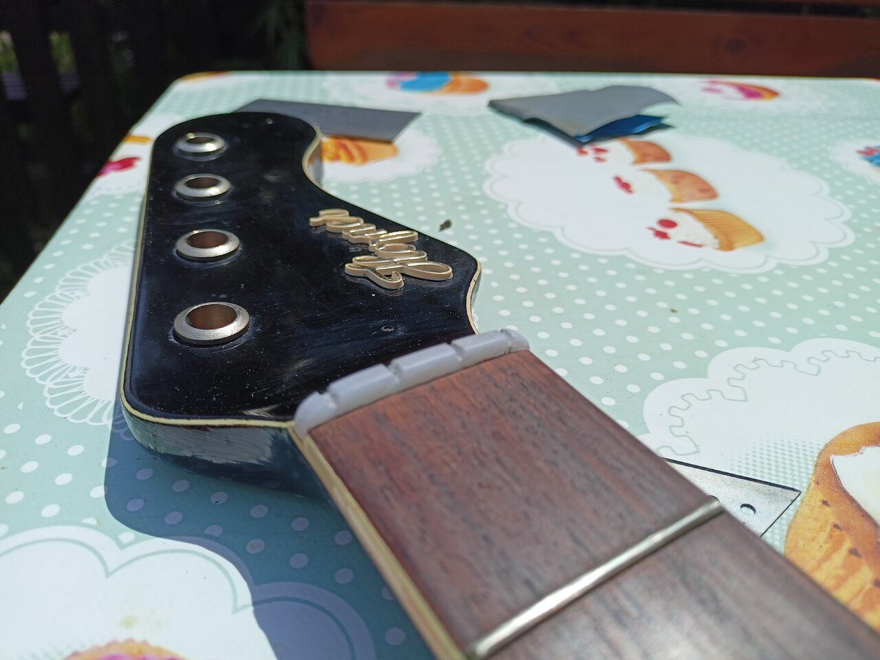

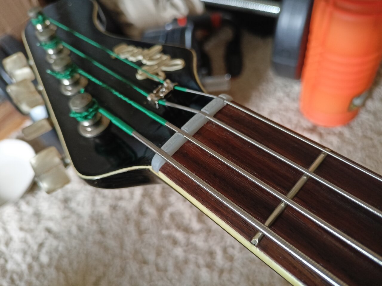

Kurzes Update

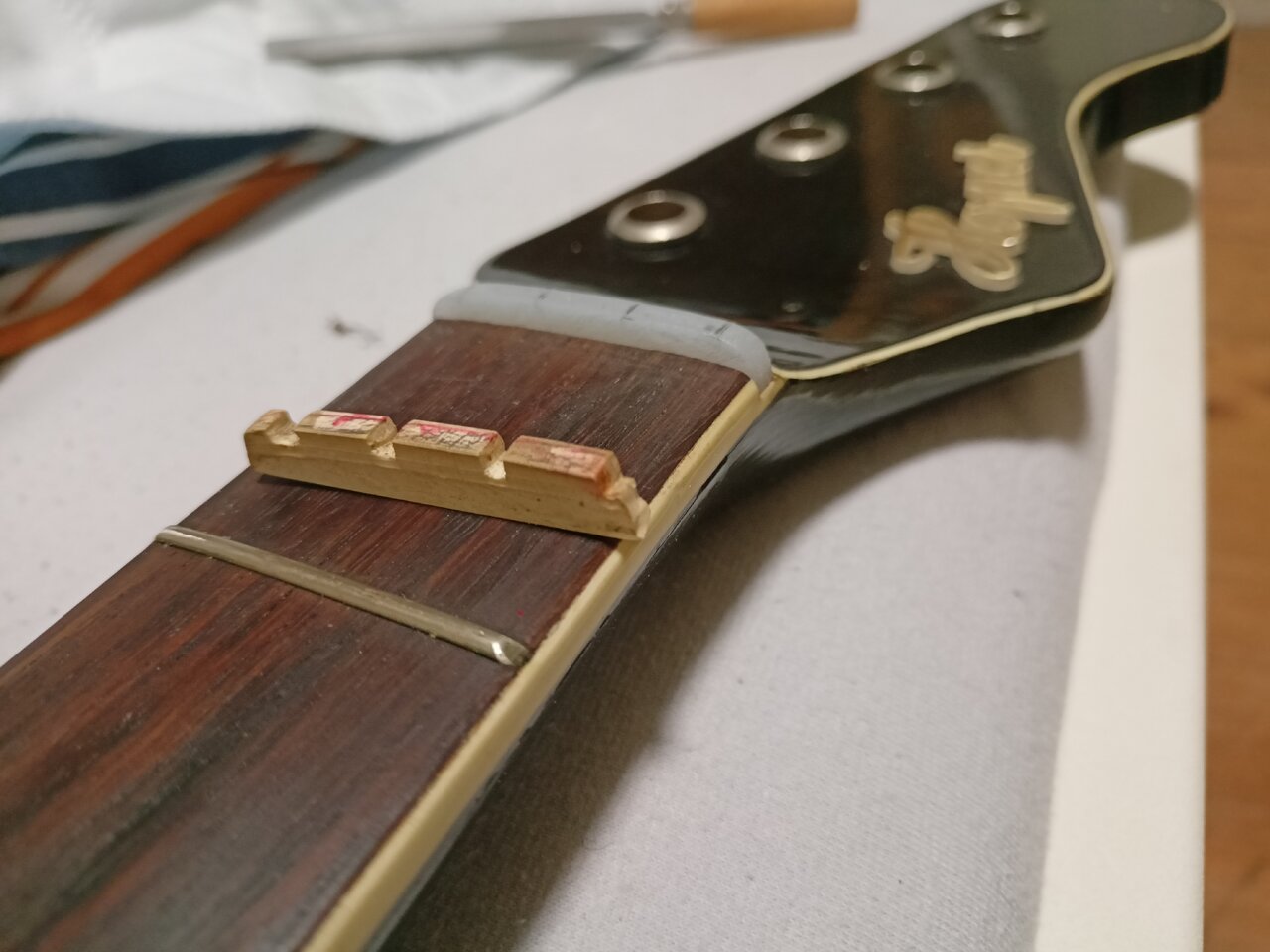

Der neue Sattel ist bis auf finales Feintuning fertig. Ich bin etwas unzufrieden mit dem Material. Ich konnte keinen synthetik Bone Rohling mit den entsprechenden Maßen finden. Echter Knochen kommt für mich nicht in Frage, also blieb nur Kunststoff. Beschissen zu bearbeiten und optisch etwas unpassend wie ich finde. Im Nachgang habe euch jetzt noch einen schwarzen graph Tech Rohling gefunden
Vermutlich setz ich mich nochmal hin und schnitz einen zweiten Sattel aus Graph Tech. Fürs erste bleibt jetzt aber mal der Kunststoffsattel
Alter Sattel/neuer Sattel
Neuer Sattel fast fertig...
Die Rändelmuttern für die Brücke waren leider ein Griff ins Klo. M3 zu klein, M4 zu groß. Ich habe deshalb mit Höfner direkt Kontakt aufgenommen und bekomme jetzt kostenfrei! zwei Rändelmuttern aus den aktuellen Brücken mit Innendurchmesser 3,75mm. Ich hoffe die passen...

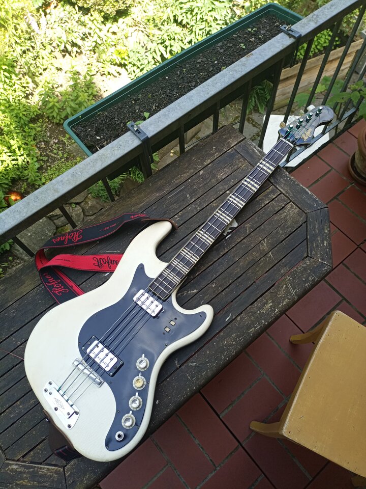

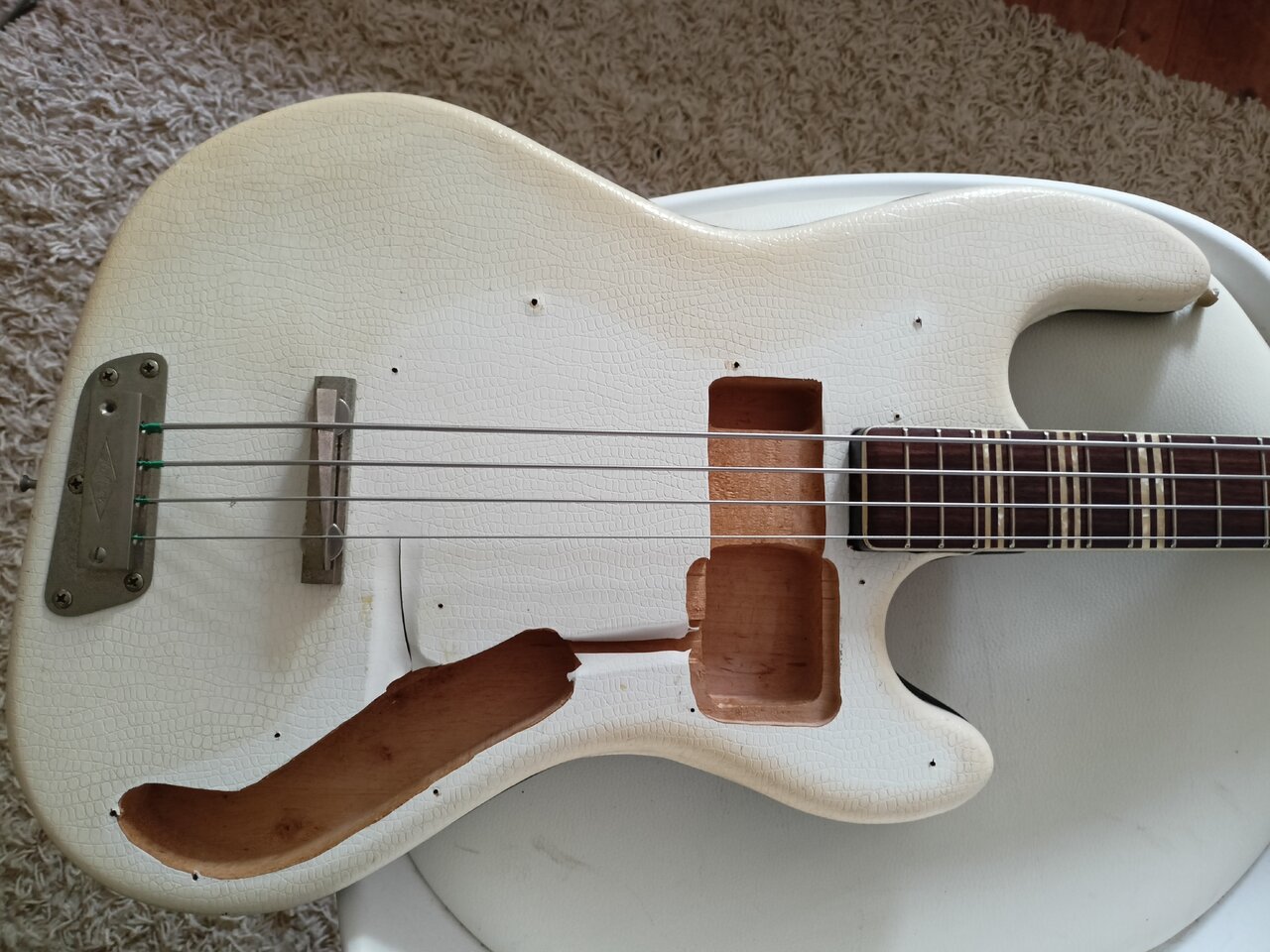

Und weiter geht's
Nachdem jetzt so langsam alles eingetrudelt ist was ich noch brauchte, ist das gute Stück soweit gesäubert, eingestellt und "trocken" spielbar.
Und was soll ich sagen...das Ergebnis ist wesentlich besser als ich zu hoffen gewagt habe. Spielt sich richtig gut und klingt unverstärkt schön holzig. Saiten sind die Höfner Flats, weil ich ja wusste dass die passen und preislich auch echt vetretbar sind. Leider sehr unausgewogen der Satz. Die E-Saite so gut wie tot. Die G-Saite total frisch...naja..

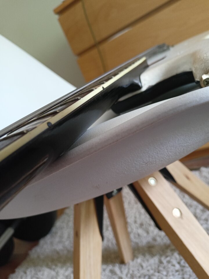

Das umgeschlagene Vynil in der Halstasche habe ich entfernt, weil umgekehrter Shim definitiv nix taugt und profilaktisch einen Shim aus Eichenfurnier am richtigen Ende eingelegt. Ich nehme an der Vorbesitzer hatte die Rändelmuttern an der Brücke nicht ohne Grund ganz rausgenommen, vermutlich um die Saiten tiefer zu bekommen. Mit Shim an der richtigen Stelle ist die Saitenlage jetzt top:great:
Die neuen Rändelmuttern von Höfner sind im Übrigen auch wieder nicht passend. Das Innengewinde ist ca. 0,25 mm zu groß im Durchmesser :ugly: Nichtsdestotrotz fassen sie das Gewinde gerade gut genug, dass sie trotzdem nutzbar sind

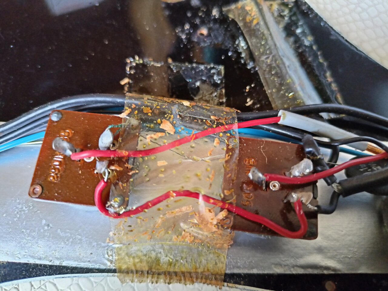

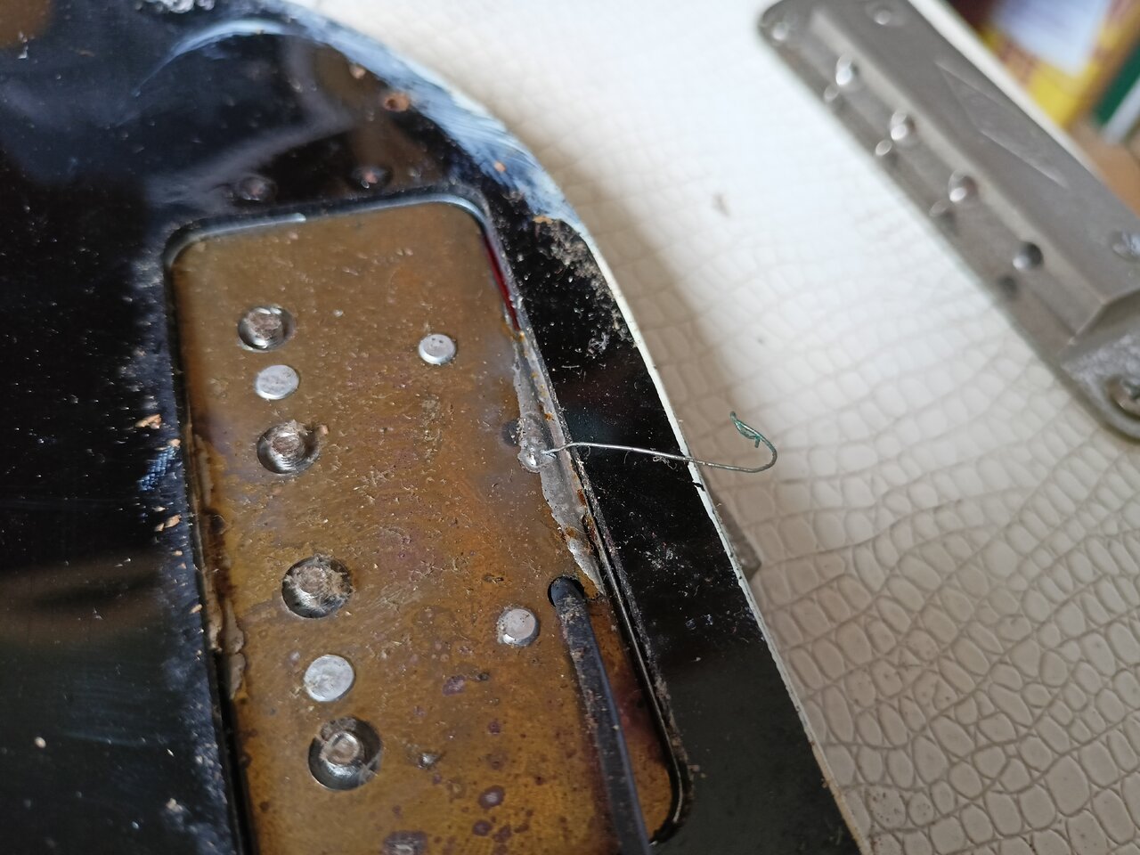

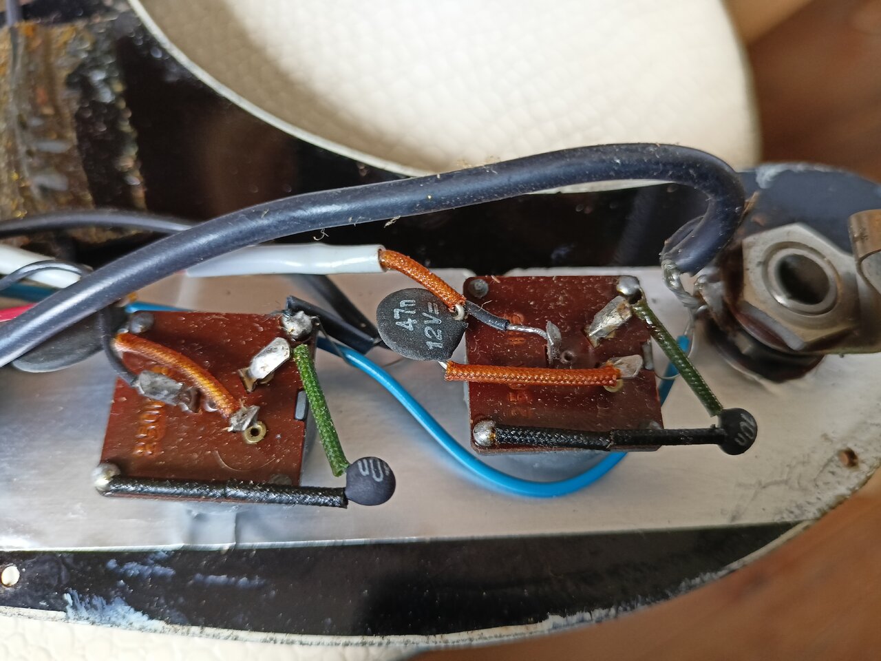

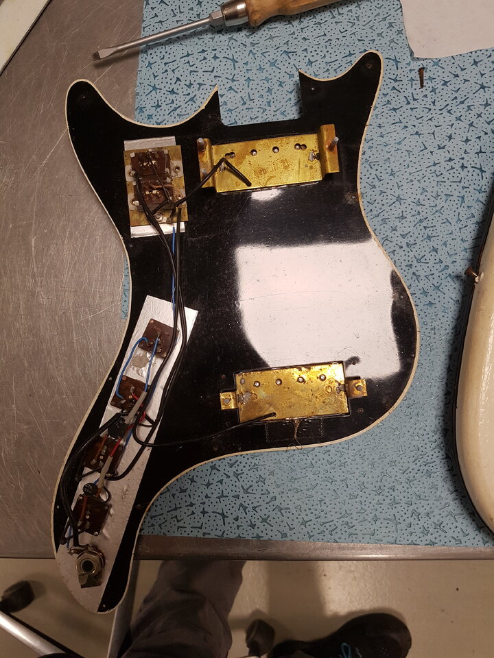

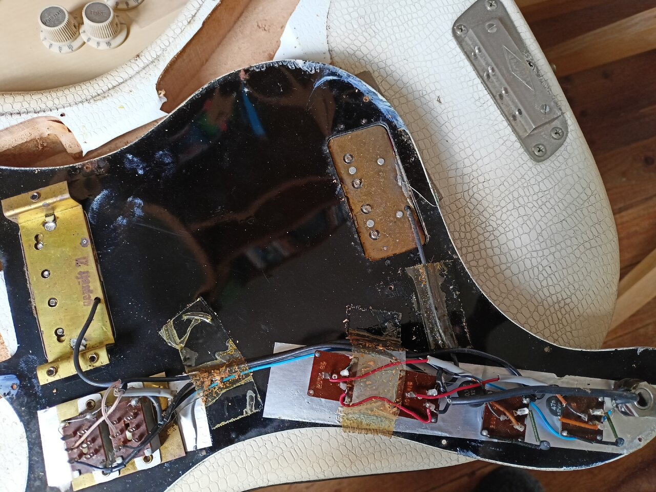

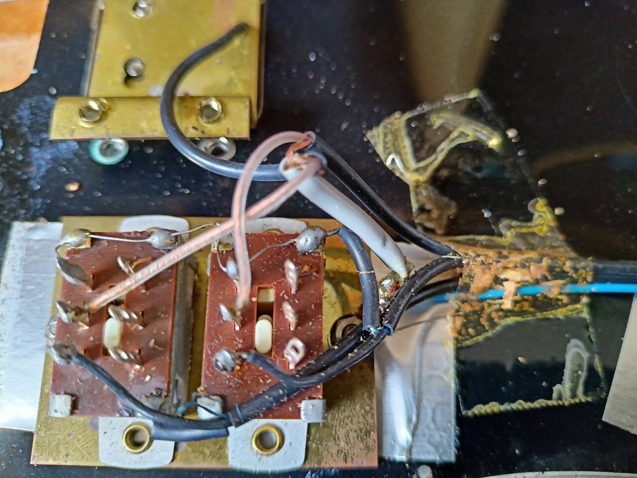

Zur Elektronik gibts gute und schlechte Neuigkeiten. Grundsätzlich funktioniert alles. Was ich schonmal gar nicht erwartet hätte. Der Neckpickup ist allerdings extrem schwach im Output. Evtl. Schwache Magnete? Evtl. kann ich den Abstand zu den Saiten noch verringern, da steh ich aber gerade noch vor einem Rätsel wie ich die Höhe justiere..
Außerdem ist Null Saitenerdung vorhanden. Verstehe auch nicht wo die gewesen sein soll. Einen Durchgang zur Bridge ist nicht vorhanden. Am Bridgepickup hängt noch ein Zipfel blanker Draht... könnte ggfls die Verbindung zur Bridge gewesen sein. Aber seht selbst auf den Fotos. Wie ist das bei deinem Höfner gelöst @Kermit der Bass?

Ja genau,der Draht ist die Saitenerdung.
Auch sonst sieht alles ziemlich gleich aus. Bis auf den Bridge Pu, da hat meiner ein anderes Rähmchen und Grundplatte.
Laut Potis (wenn ich das richtig erkannt habe) müssten die ungefähr gleich alt sein, nämlich von 1965
