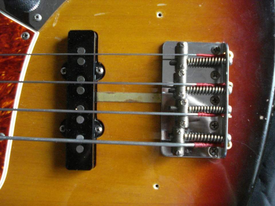

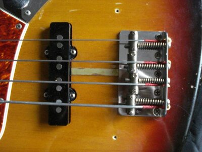

der muss bestimmt irgendwie unter das tailpiece....frag mich nicht, wie genau. aber sinnigerweise muss es darunter ein klitzekleines loch geben, das ins e-fach führt.
und sonst halt wie bei den alten japan fenders:

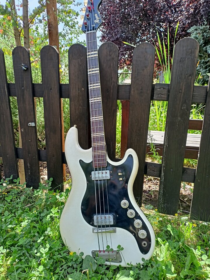

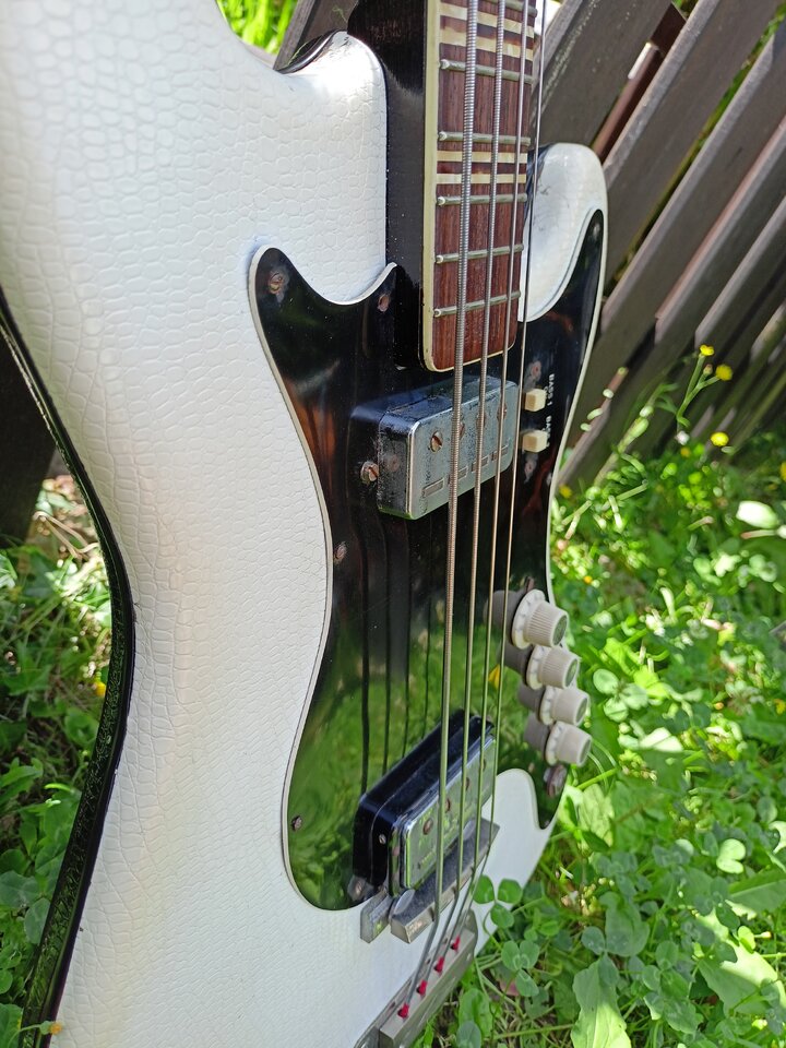

Stand jetzt ist der Bass sozusagen fertig und sehr gut spielbar. Ich habe etwas gehadert, ob ich noch mehr Zeit reinstecke um ihn optisch noch mehr aufzupolieren. Ich hab mich jetzt erstmal dagegen entschieden. Vieles wird sowieso nie wieder wie neu aussehen und so bleibt es optisch in sich schlüssig. Finde ich zumindest

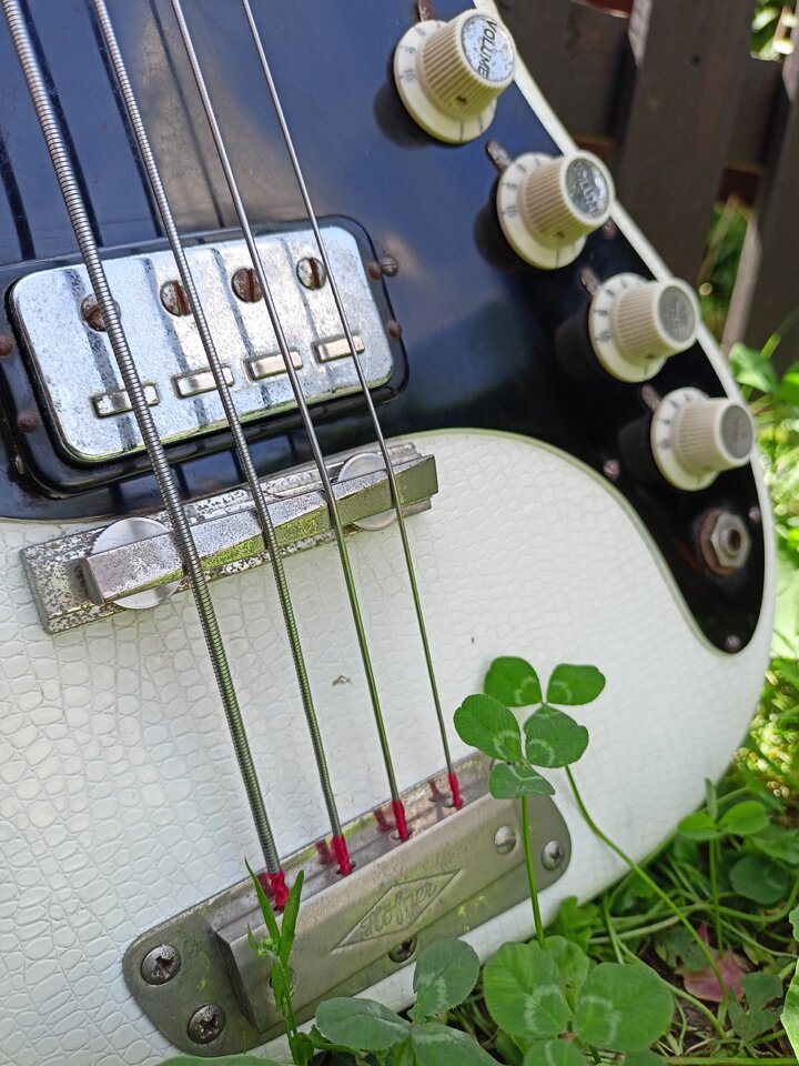

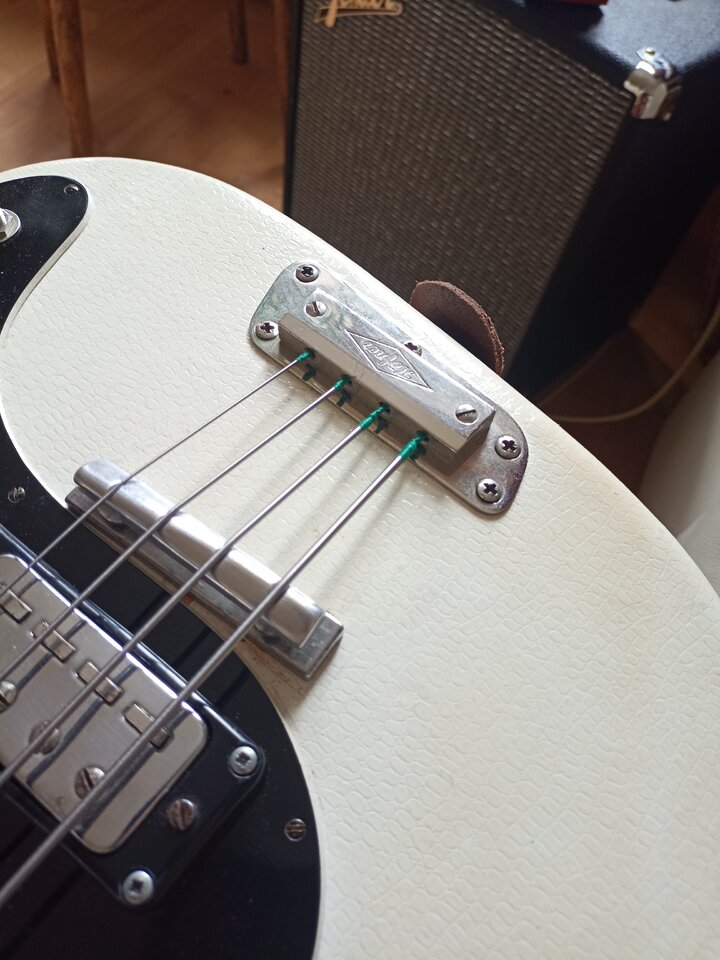

Tatsächlich hat die Brücke bei mir scheinbar mal jemand festgeklebtB) Ist in sofern kein Problem, weil die Intonation passt...aber die Erdung kann dadurch nicht mehr drunter. Auch dass ist weniger ein Problem. Der Erdung liegt jetzt einfach an der Brücke an. Der Draht ist ja relativ starr. Da bewegt sich nichts
Alle Thomastik Liebhaber müssen jetzt stark sein. Ich hatte noch einen Longscales Satz rumliegen der schonmal auf verschiedenen Bässen war und mir nie richtig getaugt hat. Den hab ich jetzt ohne Rücksicht auf eventuelle Verluste mal drauf geprügelt :teufel: Sieht bescheuert aus, funktioniert aber und klingt fantastisch
