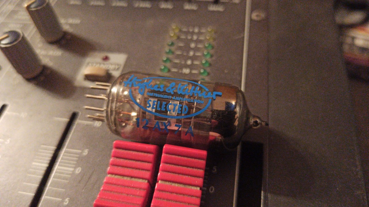

Also, nach Wechsel der Röhre ging die Sonne auf... Erstmal alles wieder neu einstellen. Musste mir die Brillanz vorher vom preamp holen, die ist jetzt auch so wieder da. Außerdem ist der Amp viel lauter geworden.
Der Übeltäter:
Ist wohl noch die Erstausstattung... Könnt euch denken wie alt die sein muss.
Hab vom Thomann eine TAD JJ 12AX7 reingebaut. 11€. Klingt wie ein neuer Amp. Bin happy
Reaktionen: deeptone, LovinRomance, f_luxus und eine weitere Person
Der Übeltäter ist wohl noch die Erstausstattung... Könnt euch denken wie alt die sein muss.
Dann war die alte Röhre tatsächlich hinüber...
