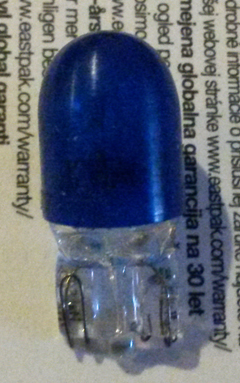

Kennt eventuell jemand die Typenbezeichnung der Original-Lämpchen?
  • #131
Lt. BassBase 600 Schaltplan: light bulb xenon bulb 12V/ 5W/ T10- WB
Bei Osram: Osram 2825-02B 5W 12V W
Das sind im Grunde W5W Lämpchen (12V, 5 Watt), wie man sie im KFZ-Zubehörhandel und auf Ebay bekommt. Selten eingefärbt (höchstens Orange == Blinkerlicht), nimmt man entweder spezielle, hitzebeständige Farbe oder passende "Farb-Kondome". Auch beides im KFZ-/Tuninghandel erhältlich.
Reaktionen: Gast5650 und LovinRomance
  • #133
Ich hab noch eben die Teilenummer bei H&K ergänzt. Ich denke zwar nicht, dass man die dort noch als Ersatzteil bekommt, aber bei H&K weiß man nie... ;-)
  • #134
H&K möchte 54 Cent / Stück + Versand, allerdings ohne blaue Pariser, die haben sie nicht mehr.
