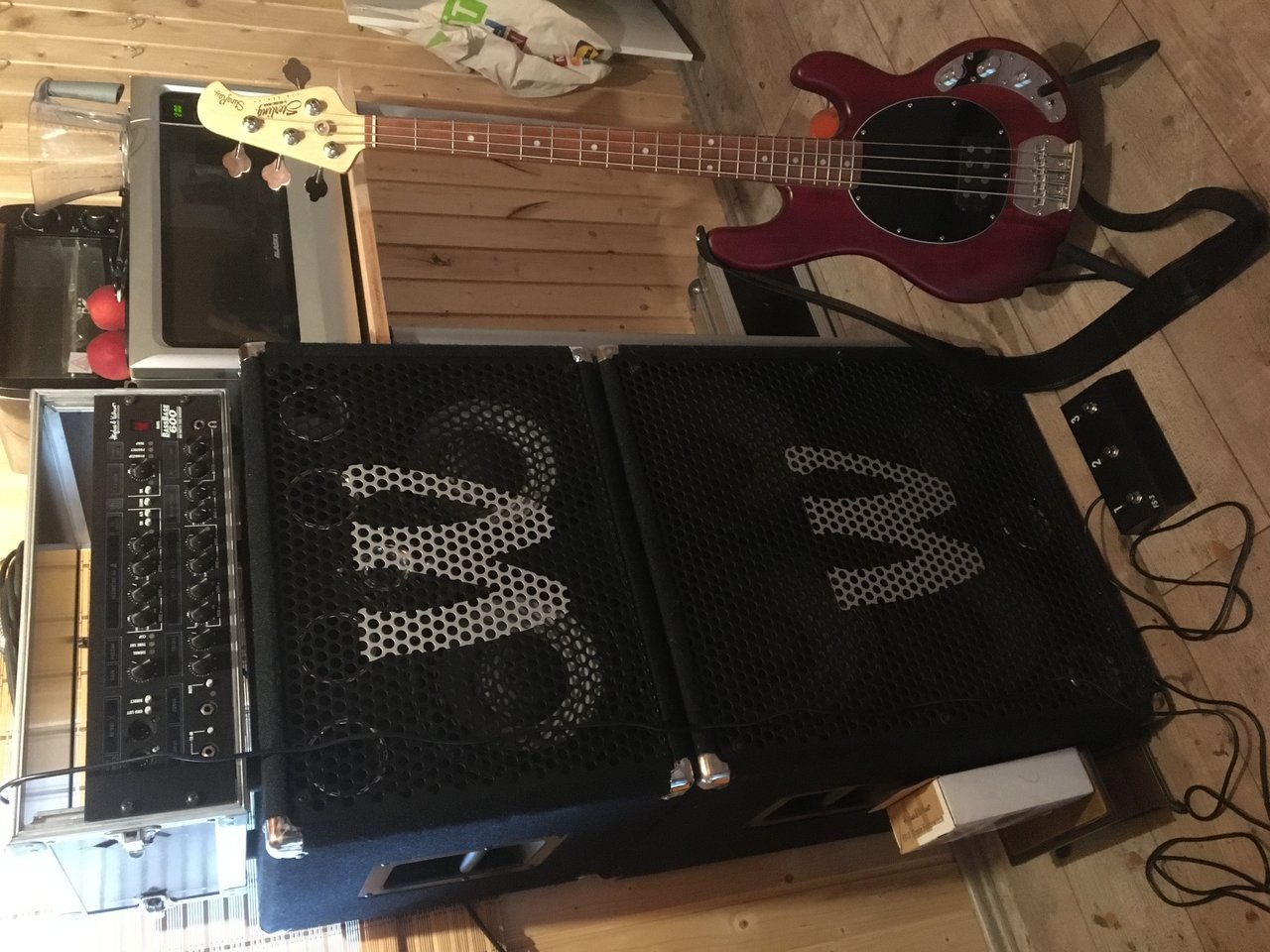

Jetzt hab ich alles zusammen, BassBace 600 mit Footswitch, 410 und 211 von Warwick und meinen Stingray

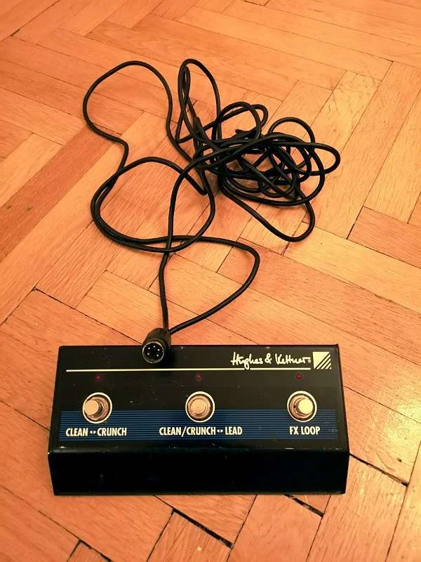

Jetzt möcht ich gern noch weiter mein Wissen erweitern! Ich habe im Netz einen Fußschalter gefunden. Er sieht ähnlich aus wie der vom Bassbase aber nicht ganz. Dürfte etliche Jährchen am Buckel haben. Denkt ihr, würde der Schalter passen oder muss der Schalter eins zu eins für den BB konstruiert sein? Am Kabel sieht es aus als wären da 5 Pins, aber mein Amp Stecker hat auch 5 Pins, schätze dann wirds ned passen, bräuchte ja ein Weibchen dazu. Ich stell dennoch mal das Foto hier herein damit ihr es begutachten könnt.
Schönen Abend zusammen!
