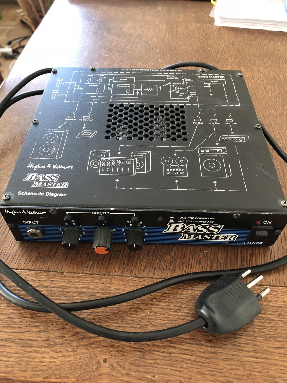

mach aber trotzdem mal ein Bild der Kontakte der _alten_ Röhre, könnte einen forensischen Hinweis auf Kontaktprobleme liefern...

alles klar die Herren, min jetzt unterwegs und versuche es heute Abend zu fotografieren.

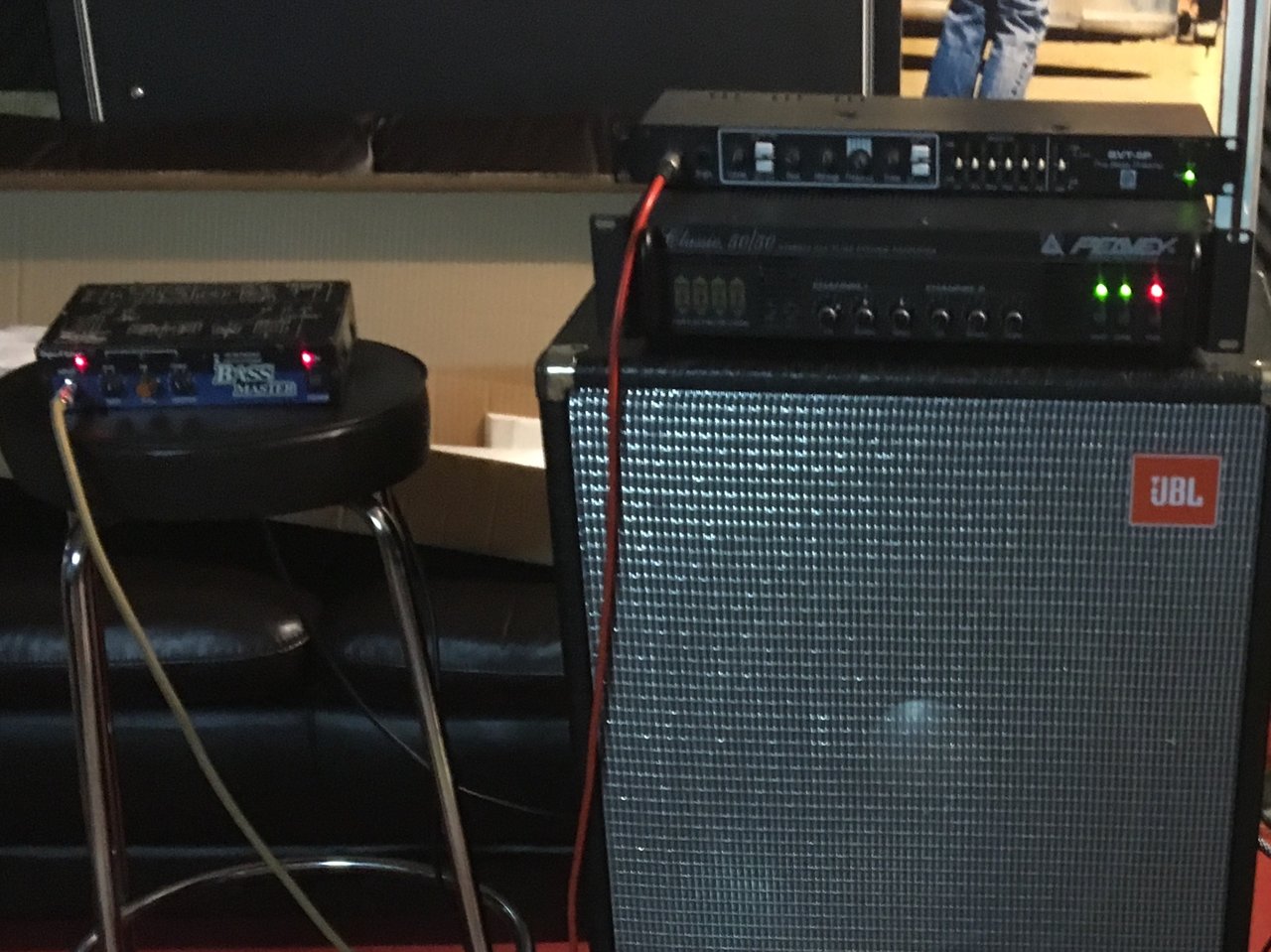

Heute beim Quervergleich ;-)

@alex_de_luxe
Den Bassmaster hab ich dort erstmals mit einer Röhrenendstufe probiert. Ich mag den Sound sehr, muss mich aber mit der Klangregelung noch besser vertraut machen. Der Bassmaster ist schon noch komplex für mich, bekomme aber trotzdem schnell schöne Einstellungen hin!
Ich hab den Bassmaster dann auch noch mit der CF100 Endstufe laut gemacht, das ist auch richtig geil. Und klein!
SVT-IIP bin ich mir vom SVTII nonpro gewohnt, kenn ich, ist für mich sehr einfach zu bedienen, hier war die andere Endstufe neu, anders. Ich kann dir Vorstufe richtig aufreissen, bis zur Zerre, das kriegt das 300 Watt Monster mit fixem Gain niemals hin.
Falls Du spezifischer zum Sound was von mir hören möchtest, kann ich gerne nochmals probieren. Steht alles noch so ähnlich im Proberaum rum ... Oder wenn Du mal am Bodensee bist, Bescheid geben ;-)
