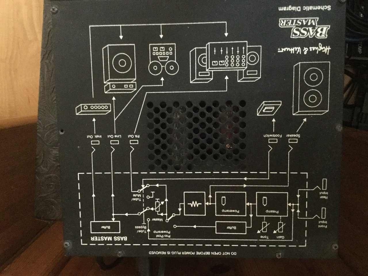

  • #49
Ja, das ist ok. Meiner verhält sich genau so
  • #50

Das muß definitiv ein Fehler im Manual sein.
Pre Poweramp.....was bedeutet das?

  • #51
Das Speaker Out Signal ist das direkte Signal der EL84 Endstufe. Das ist natürlich immer Post Poweramp. Schau doch mal oben auf das Schaubild auf dem BM. Besser kann man das nicht erklären.
Der Pre/Post Schalter schaltet nur den PA Out und Line Out um.
Sorry für aufn Kopf. iPad eben...

  • #52
Genau, die H&K Jungs/Mädels haben es damals sogar extra draufgemalt, was ich übrigens für eine sehr gute Idee halte und mich seit Jahren darüber wundere, dass das nicht als Standard gilt.
