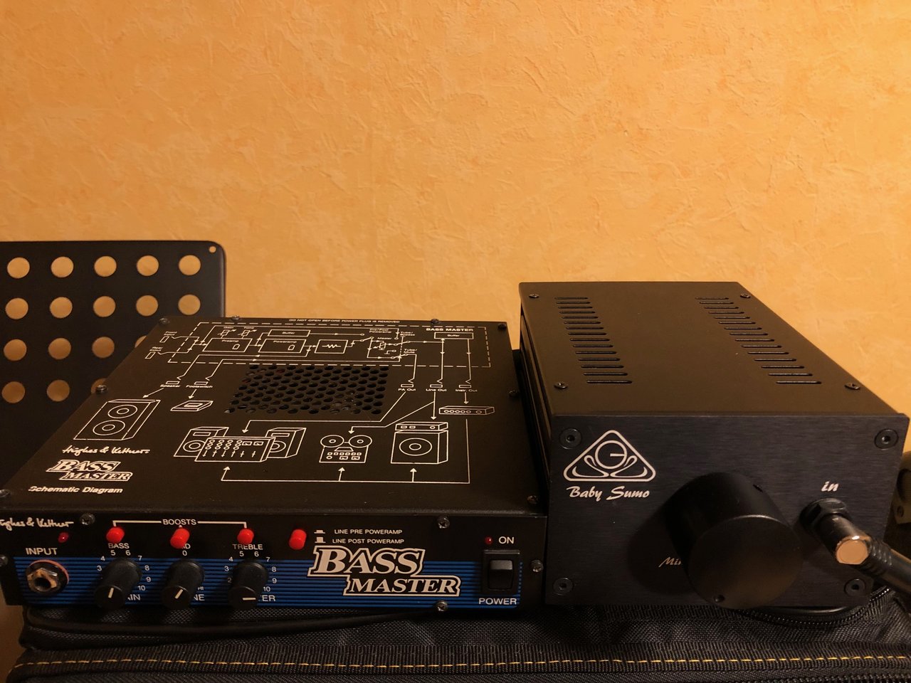

So Männers und natürlich Damen,
hatte ich Euch schon geschrieben, dass ich gut 20 Jahre als Bassist nur mit dem Hughes & Kettner Bassmaster mit Hughes & Kettner SP 4004 Endstufe unterwegs war? Zusammen mit dem Logabass war das immer mein Sound. Dann hatte ich mich bei Bassic angemeldet. :O!
So und dank @haebbe58 habe ich auch wieder einen einwandfreien Bassmaster und was soll ich Euch sagen, ich habe daraus jetzt eine Deutsch / Französische Freundschaft gemacht und das ist ein Hammersound und Druck. Ich überlege gerade ob ich die beiden in ein schnuckeliges 9,5“ 3HE Rack einbaue.
Reaktionen: JMX, anbra, disssa und 14 andere
