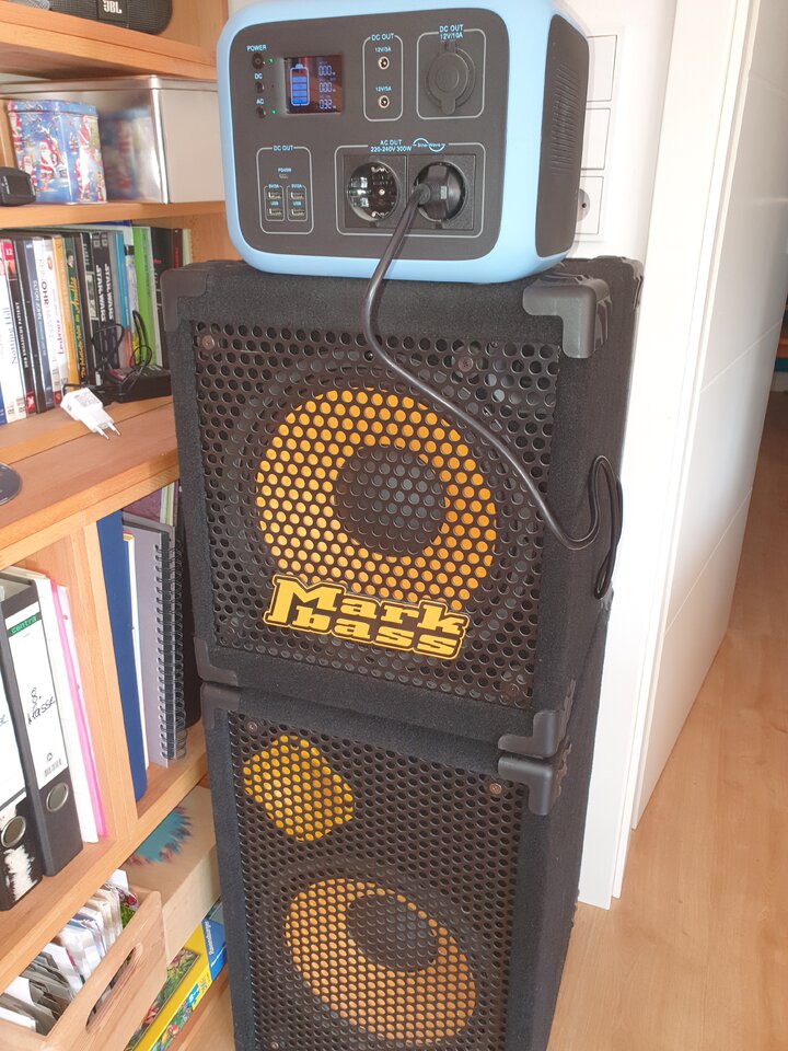

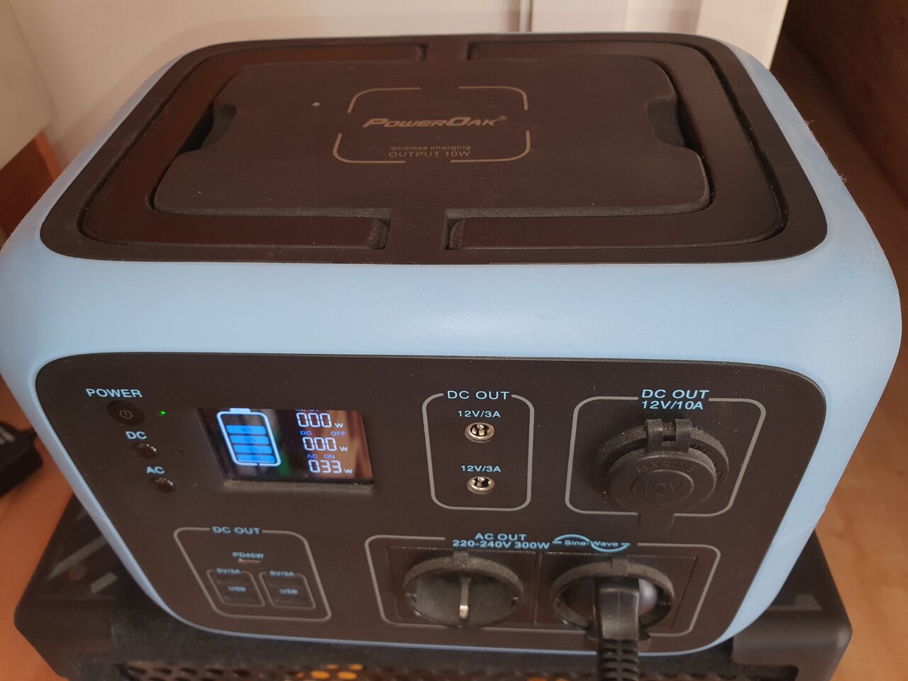

Meine Stromversorgung beim Camping. Geht auch für Bass. Habe aber noch nicht probiert wie lange.
Reaktionen: Funbasser, bassmansemi und bloospitt
