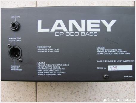

schon komisch.
steht da an der Rückwand 8 oder 4 Ohm?
Typenschild sollte ja vorhanden sein. Wenn ja.... da sag ich lieber nix
Alternative: wenn der neue Amp genug Leistung hat: ...oder aus der 4Ohm eine 16Ohm-Box machen ;-)
Aber dann bekommt der einzelne 15er 2/3 ab

Wie gesagt, Typenschild ist komplett verbleicht... Hab mich auf den Verkäufer verlassen :/

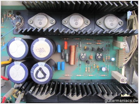

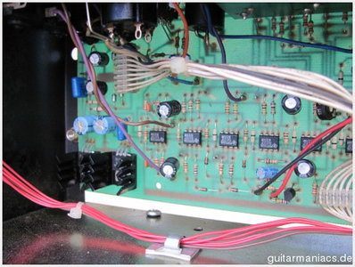

  • #90

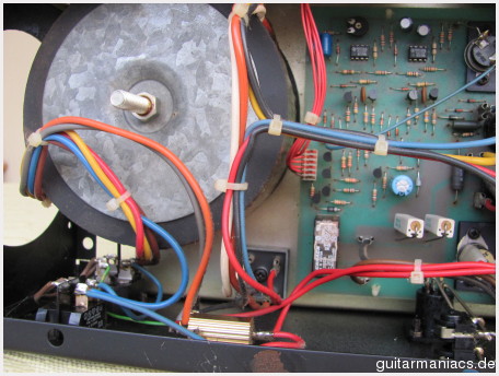

tja, so viel zum Wert mancher Aussagen.
An die Spezialisten hier: da ich noch nicht im Feierabendmodus bin und nicht aufwendig suchen kann: was hat denn der 150er für eine Endstufenbestückung? Vom 300erter meine ich im Hinterkopf zu haben dass es eine MOSFET-Endstufe ist.
Anbei ein paar Bilder und Schaltpläne :-)

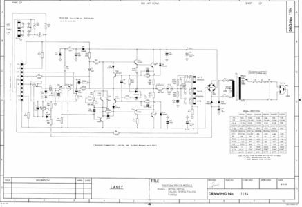

  • #93
Endstufen-Schaltplan war erst zu groß, ist aber für DP-150, steht unter TITLE :-)

Ups, der DP150 hat keinen Lüfter, die Bilder sind wohl vom DP300, sorry :II

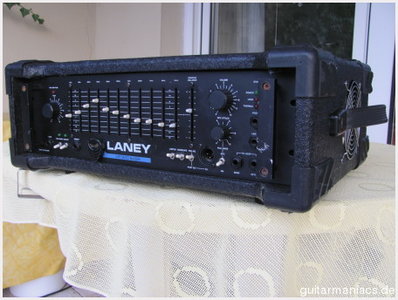

So sieht der DP300 von vorne aus ...

  • #97
Der DP150 hat wohl zwei 2N3772 drin (Bipolartransistor, NPN, 160V, 16A, 150W, TO-3)
  • #98
Ui. Der 150er ist bipolar
Dachte auch, dass der 150er ein clone vom T.E. sein könnte. So viel MOSFets gabs damals ja nicht.
Aber Schutzschaltung hat er auch keine.
Die Bilder oben sind also vom 300erter. 3+3Stück SK/SJ
  • #99

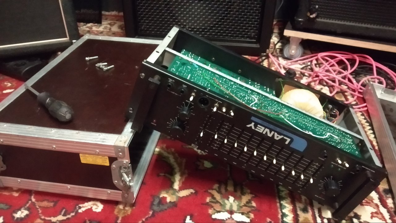

Der Mini-Vong funktioniert! Der Laney hat zwei nagelneue Sicherungen bekommen und läuft wieder :D

Laney baut an sich sehr solides Material, das man fast nicht kaputt bekommt.
Es sei denn man macht bös was falsch.
Alter macht aber Kondensatoren zu schaffen und je nach Typ leiden manche mehr und andere weniger.
Koppelkondensatoren sorgen dafür das keine Gleichspannung an der Basis der Transistoren anliegt.
Möglich das die nicht mehr so gut sind.
Die Teile kosten nicht viel. Also kann man die ruhig einmal tauschen.
