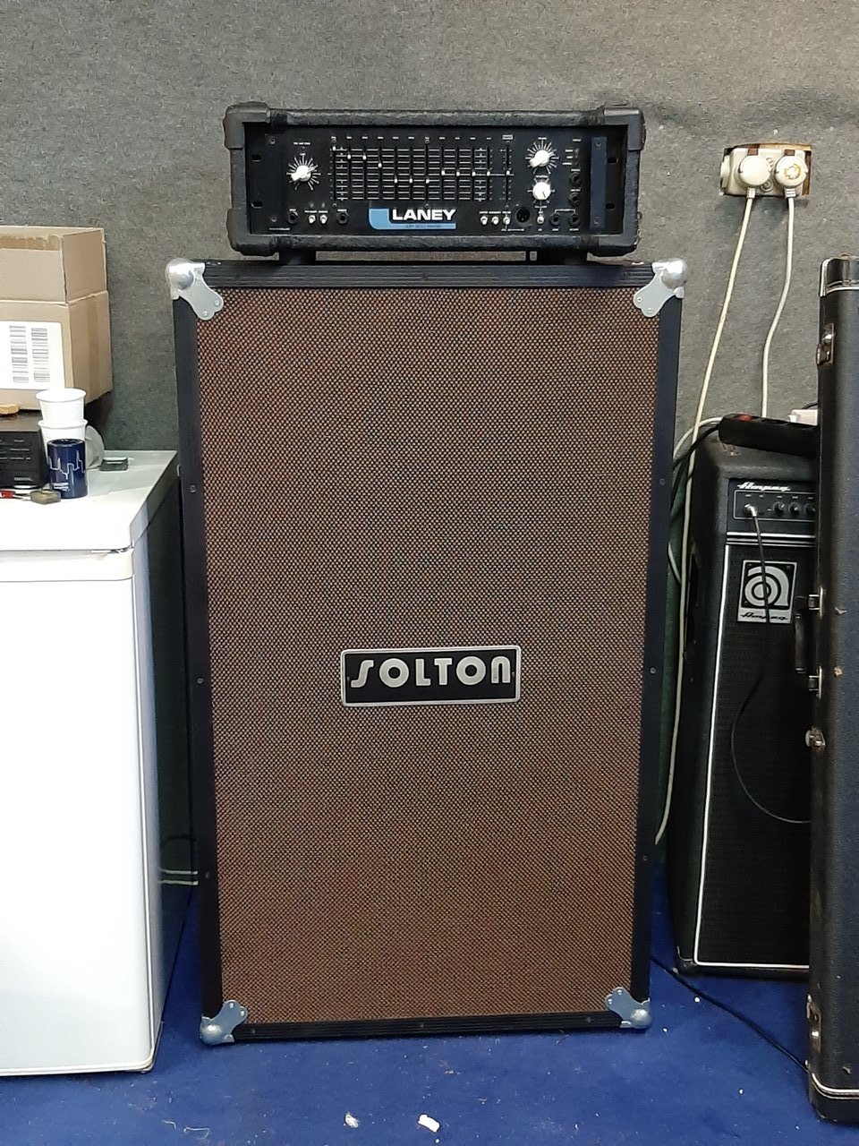

Laney DT150, hab ich selbst gebraucht gekauft, sollte aber aus den 80ern sein.
  • #10
Ok, das Internet kennt den nicht mehr ...
Mache doch bitte mal ein Bild von der Kiste, dann kann ich bei Laney mal nachfragen, ob sie sich daran erinnern können :-) ... (und ob es noch Teile gibt)
Gruß
Martin
Reaktionen: f_luxus
  • #11
Das Ding heißt DP150 sorry.
Irgendwie will das mit dem Bild nicht...
  • #12
Jetzt

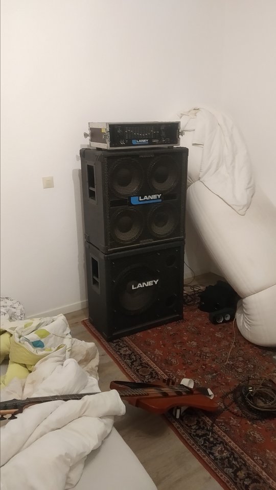

im anderen Fred kam ja schon die Frage nach der Ohmzahl der Boxen. Fände ich nicht uninteressant bei der Fehlersuche.
Die alten Laney 410 und 115 haben 8Ohm, nix exotisches. Hatte mal so einen Turm eine Zeit lang im Proberaum den ich mitbenutzen konnte.
