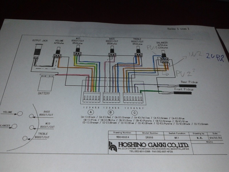

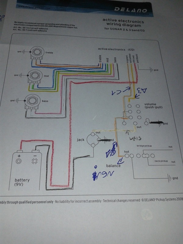

Für alle die es interessiert, hier eine kleine Dokumentation meiner Vorgehensweise
Ich habe wirklich keine großartige Ahnung von Elektronik und Schaltungen, aber eingentlich ist es mit dem richtigen Plan kinderleicht, wie ich euch hiermit zeigen will!
Ich habe zuerst mal den Schaltplan von Ibanez heruntergeladen (links) und für bessere übersichtlichkeit alle Kabel in der richtigen Farbe markiert (das ist recht leicht da auf dem Plan verzeichnet ist welches welche Farbe hat).
Nächster Schritt war den Schaltplan, den mir Oli Seinerzeit zukommen hat mit dem meiner Schaltung zu vergleichen und dort ebenfalls die Drähte in den entsprechenden Farben zu markieren.
Die Sonar Elektronik hat den Push/Pull Poti gleich verbaut, und ist wie gesagt, von der Verkabelung ansonsten identisch mit der Ibanez Elektronik (ich denke es gibt da auch nicht wirklich grob andere Möglichkeiten aber egal - ich lern ja auch noch). Deswegen gings als nächstes daran herauszufinden, was der Eingang und was der Ausgang des Ibanez EQs ist.
Hier hatte ich anfangs Schwierigkeiten aber eigentlich ist es auch ganz logisch, wenn man davon ausgeht, dass die Schaltungen der beiden EQs fast identisch sind und es nur Abweichungen in den verwendeten Bauteilen und deren Werten gibt.
Da der Plan für die Ibanez Elektronik sehr gut organisiert dargestellt ist wars leicht, dem entsprechenden Kabel des Sonar EQs die entsprechende bezeichnung zuzuordnen und schon war eigentlich klar, was Ein- und Ausgang des EQs sind und wo die entsprechenden Drähte beim Push/Pull Poti hin gehören, sowie welche Kabel ich nohc hinzufügen muss damit alles funktioniert wie's gehört.
Das ganze Projekt inkl. Ausbau des alten Potis, Einbau und Trouble-Shooting hat mich als völlig ahnungslosen Bastler auf diesem Gebiet in etwa 3-4 Stunden gekostet. Es ist also wirklich keine Hexerei.
Funktionieren tut alles und nun bin ich auch vor plötzlichen Batterieausfällen gefeit.
