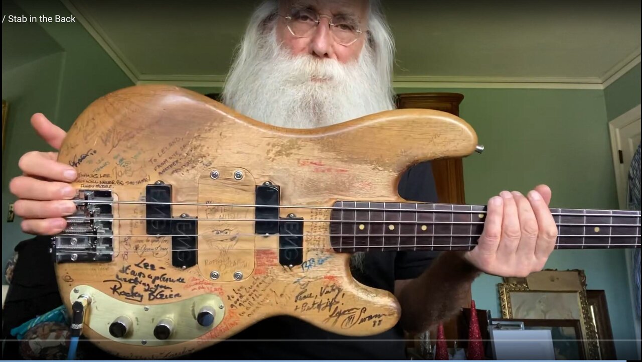

Eigentlich wollte ich nur Lee Sklars Franky nachbauen (deswegen auch die EMG Model P). Dafür hab ich wegen der passenden Hölzer (Erle Body/ Palisander Griffbrett, J-Hals) einen gebrauchten Sire MM V4 geschossen. Die Fräsungen für die Franky PUs passen hier recht genau über J-PU-Taschen. Naja, dann dachte ich, warum die J-PUs rauswerfen, wenn sie eh schon drin sind und recht gut klingen, wäre doch schade ... sonst hätte ich da auch hässliche Löcher, die das Monster auch nicht schöner machen.

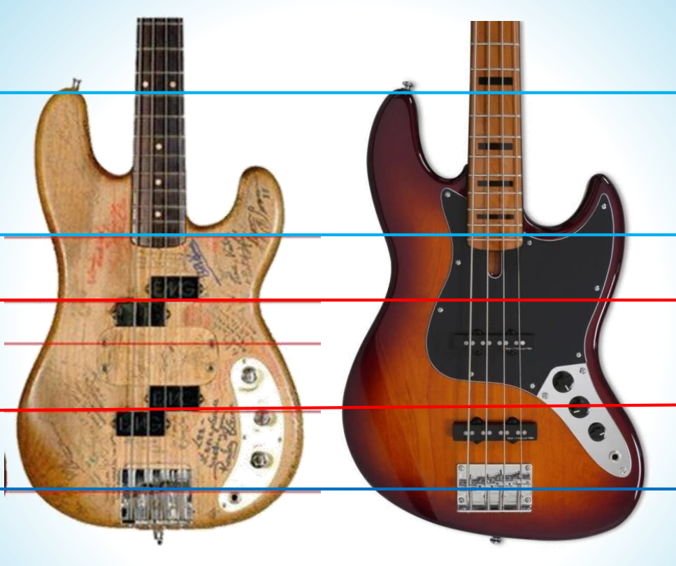

Ich habe die Neck Öffnung grösser fräsen lassen, um verschiedene PU Positionen auszuprobieren (und wenn mich der Wahnsinn wieder reitet - kennste ja - nen dritten PU einzubauen):
  • #28
o nah wie möglich an das hier:
EInfach nen Bart wachsen lassen 8D

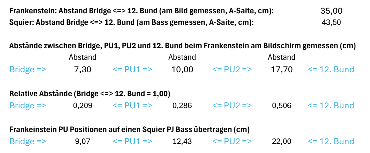

Ansonsten: Super-Quad pickups bzw Delano Quadcoil Soapbars, wenn du wirklich Precision brauchst! Das Problem ist sowieso, die richtige Position für die neuen PUs zu finden.
Wenn du J-P-J-P einbaust, wird es schwierig, ne Position zu finden. Glaube mir, 1 cm nach vorne bzw oder hinten kann Welten ausmachen. Habe das mit dem Neck PU getestet und war echt erstaunt! Ich hatte den Neck PU zuerst aus ästhetischen Gründen mittig gesetzt, um ihn dann doch aus akustischen Gründen näher an die Bridge zu positionieren.
Das war ein k@ck Aufwand, da ich den Pickguard schon fertig hatte und dann noch einmal anfangen musste.
War aber froh, so ne grosse Fräsung zu haben, da konnte ich schön rumprobieren...
