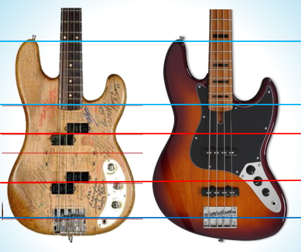

  • #42
Die ist schon klar, daß die Bassspule des Bridgepickups hinter die rote linie kommt ...
Ja, mit dem Kompromiss hätte ich leben können.
Aber Gestern habe ich das Projekt begraben.
Stratitis Erklärbär hat mich überzeugt (hinter dem Namen steht wohl eine Mission). Vier Magnete beeinflussen sicher den Sound und sehr wahrscheinlich nicht positiv. Danke für den Hinweis und vielen Dank an euch! Ich habe viel gelernt.
Nächster Plan: ich besorge ich mir einen blanken P-Body und montiere nur die P-PUs.
Reaktionen: rumblebird2 und Whying_Dutchman
  • #44
ich würde sagen 4 Magnete beeinflussen den Sound wahrscheinlich genau doppelt so stark wie 2 Magnete. Und da hab ich am Bass noch nie wirklich was von Problemen gehört (außer genau DAS ist der Grund warum der P um so viel besser ist als der J ;) )
aber wahrscheinlich ist das trotzdem der zukunftsträchtigere Plan
  • #45
(außer genau DAS ist der Grund warum der P um so viel besser ist als der J ;-) )
Wäre das dann auch der Grund, warum Soapbars/Humbucker so viel besser klingen als das ganze P und J Geschrotte?
  • #47
ich würde sagen 4 Magnete beeinflussen den Sound wahrscheinlich genau doppelt so stark wie 2 Magnete. Und da hab ich am Bass noch nie wirklich was von Problemen gehört (außer genau DAS ist der Grund warum der P um so viel besser ist als der J ;-) )
Ich hab mal einen gebaut mit 4 großen Spulen...da muste man bei der H Saite schon aufpassen daß man der nicht zu Nahe kam.
Es war natürlich in einem praktikablem Rahmen, aber beim 2 Spuler konnte ich naher ran
  • #48

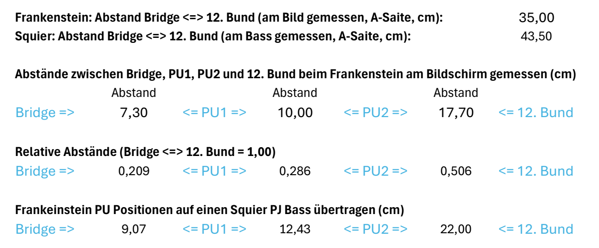

Ich hab Manfred Zollner (Professor für Akustik und Signalverarbeitung an der OTH Regensburg, Physik der Elektrogitarre) kontaktiert und ihm das Problem kurz geschildert. Er hat mir dankenswerterweise gleich geantwortet. Er hat zwar hauptsächlich E-Gitarren untersucht, aber seine physikalischen Erfahrung erlauben sicher auch stichhaltige Rückschlüsse auf das Verhalten eines Basses. Er schreibt, dass die von den Magneten auf die Saiten ausgeübten Kräfte stark distanzabhängig abhängig sind. Falls ich mit vier Tonabnehmern tatsächlich unerwünschte Schwebungen bemerken sollte, könnte ich diese einfach verringern, indem ich die Tonabnehmer etwas herunterdrehe (Distanz Saite/Tonabnehmer vergrößere). Ein sehr vorsichtiges Vorgehen wäre, zunächst nur den 3. Tonabnehmer einzubauen und das Verhalten zu bewerten. Ist der Klang in Ordnung, könnte der 4. Tonabnehmer in den Bass.
Es ist schon spannend, wie sich meine Entscheidung durch unterschiedliche Informationen immer wieder neu auspendelt. Ich bin jetzt eigentlich doch wieder entschlossen, den Sire Erlenbody zu opfern, die PUs dort einzubauen und Testaufnahmen vor und nach dem Einbau zu machen, um dann halbwegs objektiv vergleichen zu können.
And the story goes on ...
Reaktionen: Whying_Dutchman
  • #49
Ich bin auch so'n "ja/nein/vielleicht" Typ ... aber inzwischen gibt es hier den Bassic Gruppenzwang: ALLE wollen, dass du endlich hinne machst und die Dinger einbaust! :-)
Hol die Oberfräse raus, rammel den Sire ... und putz danach die Küche (falls du sowas - wie ich - in der Küche machst) - sonst gibt's Ärger mit der Freundin.
Kann's kaum erwarten, endlich zu wissen, was dabei rauskommt!

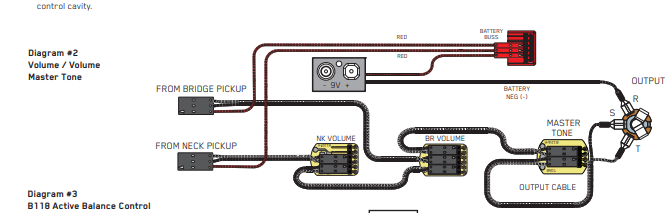

  • #52
Hi zusammen, ich nochmal.
Ich habe das Ursprungsproblem ja so gelöst, dass ich nur die aktiven Precicion-PUs in meinen Frankenstein jun. eingebaut habe.
Läuft prima, nur ist blöd, dass die Batterie ausgeschaltet wird, indem das Kabel gezogen wird. Das ist für mich sehr unpraktisch. Ich würde lieder einen Schalter verwenden.
Meine Frage: wo baue ich den im Schaltplan ein?
Hier der EMG Schaltplan:
EMG Schreibt: Wenn du lieber einen Schalter einbauen möchtest, als das Kabel abzustecken, wenn du nicht spielst, solltest du einen Schalter bauen, der den Minuspol der Batterie mit der Masse kurzschließt.
Ich verstehe das nicht ganz. Wer kann mir das erklären?
Ich habe bei mir die Masse (als z.B. Bridge und Shielding) mit R der Output Buchse verbunden - ist das richtig?
  • #53
Das hängt davon ab...
Wenn Du sicherstellen willst, dass die Batterie nicht leergelutscht wird, weil Du mal wieder vergessen hast, den Schalter auch auszuschalten, würde ich ihn in die Leitung von der Batterie zu R bauen, ohne ihn auf Masse zu legen, sondern einfach nur die Leitung auftrennt. Dann musst Du halt immer auch noch einen Stecker im Bass haben, wenn Du verstärkt spielen willst.
Ansonsten schaust Du einfach mal, was ohne Schalter bei eingestecktem Stecker passiert: der Stöpsel überbrückt die Pole R und S und legt R damit auf Masse. Ein Schalter, der R auf S legt (... kurzschließt...), macht das genauso. Die Batterie muss dann naturlich nicht mehr an der Buchse angeschlossen sein.
Reaktionen: Bass-Fred
  • #54
Hallo Beate, vielen Dank, ich glaube ich verstehe ...
Mit der Variante 2 meinst du folgendes: Anstatt den negativen Pol der Batterie mit R an der Buchse zu verbinden (wie jetzt), könnte ich es auch über einen an/ aus Schalter mit S verbinden. Dann macht der Schalter das, was jetzt der Stecker macht: Er verbindet den negativen Pol der Batterie mit der Masse (S). Ich vermute, dass ist genau das, was der Typ von EMG meint (den Minuspol der Batterie mit der Masse kurzschliessen).
Allerdings erscheint mir Variante 1 eleganter: Falls ich mal vergesse den Schalter auszumachen, läuft trotzdem kein Strom, solange kein Stecker angeschlossen ist. Richtig?
Graph Tech
Classical Guitar Nut Flat Slot
11,90 €
