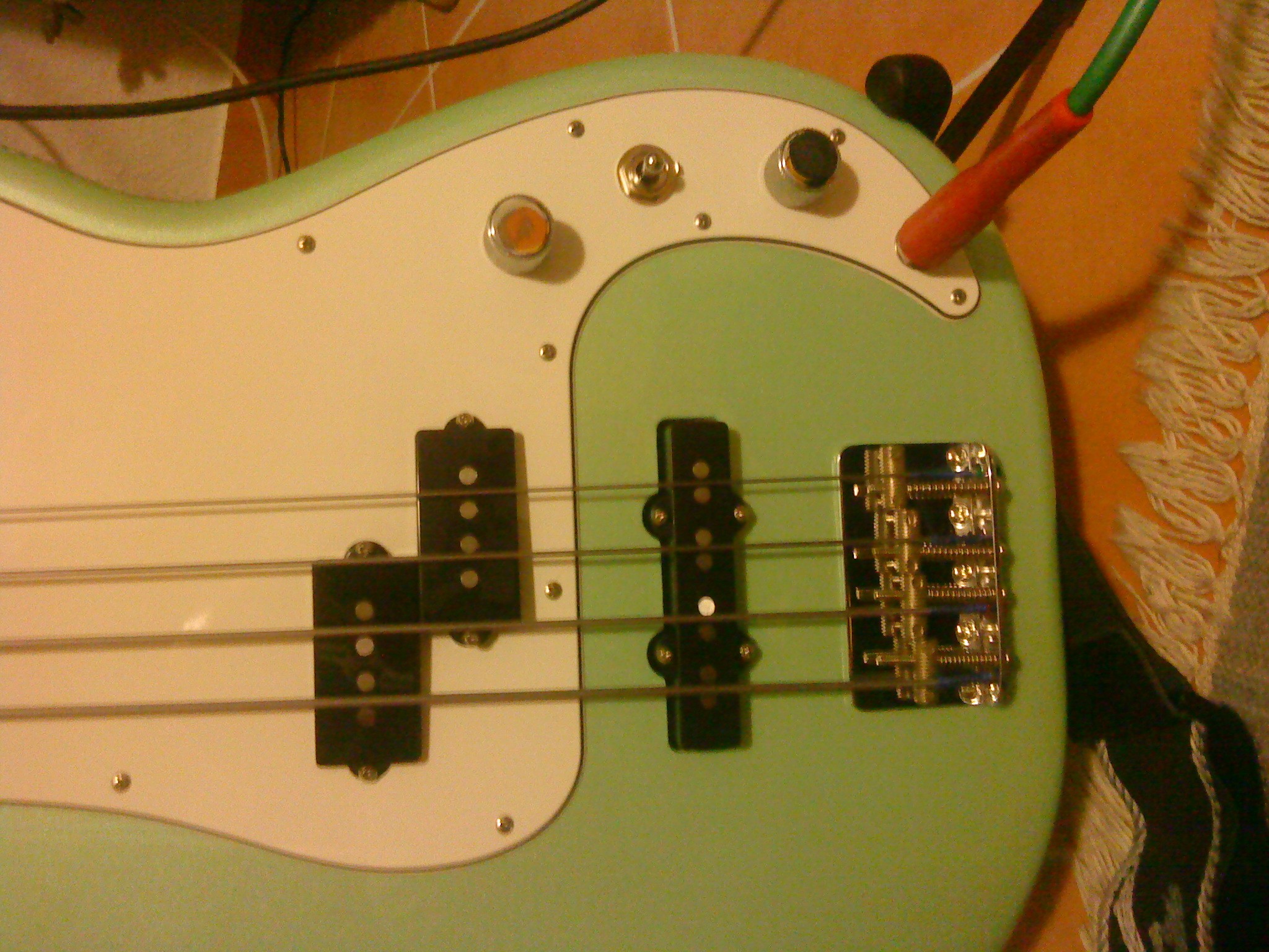

Kannst Du mal ein Bild machen? Ich habe meinen Customshop PJ (der immer mehr zum 5er Klon Deines FSR werden dürfte) nämlich auch mit 3-W-Schalter bestellt. Wüsste gerne wie das ungefähr dann so ausschaut, in seafoamgreen ;-)

So, geht wieder, biddeschööön:

Danke. Splitcoil/Splitcoil+Jazz/Jazz, oder? Master Vol. Und Mastertone?
Ich Trollo hab jetzt nicht an das naheliegende gedacht, sondern an nen 3-Wege Strat-Switch. Der soll bei mir rein (a la Toni Franklin).
Letztendlich mischt man dann doch nicht 90/10 oder 20/80 sondern 100/0, 50/50 und 0/100. Ist, denke ich, live praxisnäher.
  • #405
Genau so.
Sehe ich genauso, deshalb habe ich mich letztendlich auch für den 3-Wege-Schalter und gegen ein Blend-Poti entschieden. Von der Bedienbarkeit ist dieser Schalter (DiMarzio EP1111) wirklich top, ein absolut solides Teil (wenn auch mit knapp 22,- Euro nicht ganz billig, aber jeden Cent wert).
