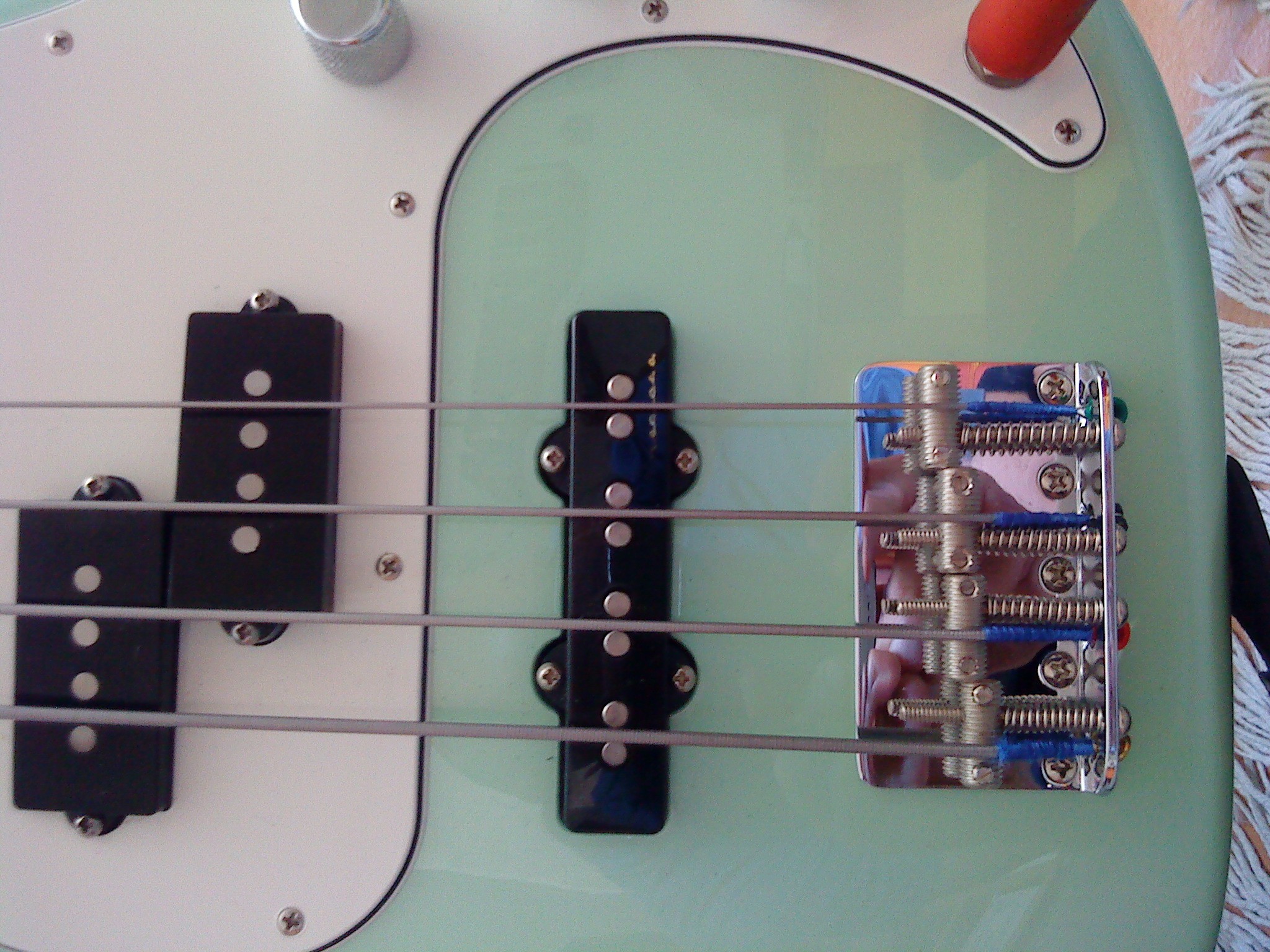

So, ich hab`s getan. Die Badass II runter geschraubt und den Fender-Blechwinkel drauf. Gefällt mir optisch auch viel besser als die klobige massive Brücke. Gestern habe ich dann den Bass mit in der Probe gehabt, klanglich kann ich ganz ehrlich gesprochen keinen nennenswerten Unterschied feststellen. Allerdings ist der Bass jetzt um ganze 100 Gramm leichter!
Die Badass Bridge habe ich bereits verkauft, hat keine Stunde gedauert, nachdem ich sie in den Flohmarkt gestellt habe. Ist anscheinend wirklich sehr begehrt oder ich war zu billig...

Beim Mike Dirnt Preci hat das den Sound erheblich geöffnet, als ich die Basdass gegen den Retrowinkel getauscht habe.
  • #385
Es klang natürlicher, offener und holziger und weniger nach Draht und Blech. Ich hab allerdings auch den Esche Dirnt. Bei nem Jazzbass hab ich die gleichen Erfahrungen gemacht.
Reaktionen: Kong und Chuck
  • #386
Kommt wieder mal auf den Bass an, mal ist die Badass genau das Richtige, mal nimmt sie was vom Ton weg.
ich bin bisher nicht glücklich mit dem Teil geworden.

Obwohl ich ja, wie schon öfters erwähnt, nicht unbedingt ein Freund von Umbaumaßnahmen bin, habe ich meinen PJ nach dem Wechsel der Bridge noch weiter modifiziert.
Der Sound gefiel mir schon immer gut, allerdings klang mir der Bridge-PU solo gespielt ein wenig dünn und die serienmäßige JB-Schaltung mit Volume/Volume/Tone fand ich wenig bedienfreundlich.
Nun habe ich auf vielfache Empfehlung den Bridge-PU gegen einen DiMarzio DP148 Ultra Jazz getauscht sowie einen hochwertigen 3-Wege-Schalter (ebenfalls DiMarzio) zwecks PU-Anwahl eingebaut.
Und was soll ich sagen? Der DiMarzio hat hat den Grundsound nicht merklich verändert, klingt aber deutlich fetter und fleischiger und ist lautstärkemäßig dem mächtigen Split-Coil nahezu ebenbürtig, lässt sich also auch prima alleine einsetzen! Dank Schalter ist das Ganze für mich wesentlich praxistauglicher, mit einem Klick lassen sich die Sounds variieren. Vielleicht bilde ich mir das ein (da ich von Elektronik null Ahnung habe kann ich es auch nicht erklären), aber ich habe das Gefühl, dass sich jetzt Volume- und Tone-Poti feinfühliger und effektiver regeln lassen.
Fazit: Ich bin begeistert und freue mich wahnsinnig auf unseren nächsten Gig am kommenden Samstag...
