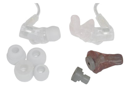

Habe heute die XB ausprobiert. Leider habe ich anscheinend große Gehörgänge, sodass keine der beigelegten Silikon bzw. Schaumstoffadapter so abdichten konnte wie nötig.
Ansonsten übertragen die DInger Tiefbass gut, ohne dass es übertrieben wäre.
Ich hatte aber generell schon beim Test zuhause das Problem, dass ich etwas überrascht war von dem nüchternen Sound aus der Konserve.
Die Frage ist nun, ob angepasste Sleeves wirklich weiterhelfen oder ob ich gleich bei individuell angepassten lande …
Als Gehörschutz habe ich vorher bei den Old-School-Proben richtig individuell an meine Gehörgänge angepasste Stöpsel von Geers mit ‘nem 15dB-Filter drin. Hatte ich noch aus meiner Profi-Orchester-Ära …
Hab auch die FA3 XB regelmäßig im Einsatz und die FA666 auch schon bei Fischer (am GuitarSummit Stand) mit meinem Otoplastiken gegen die FA3 FA4 usw. ausprobiert. Die Besten und teuersten Inears taugen nichts, wenn sie im Gehörgang nicht richtig sitzen. Das erste was da verloren geht ist der Bass. Ich hab leider auch das Problem, dass mein Gehörgang direkt einen starken Knick macht und normale Stöpsel nach 3-5min wieder lose sind. Otoplastiken waren für mich da echt der Gamechanger. Ob es dann XB oder FA666 waren dann schon eher Nuancen, wenn das Grundsätzliche halt erstmal stimmt.
Das mag bei den Meisten weniger Krass sein als bei mir und wenn normale Stöpsel gut sitzen, passt das für die meisten auch und eine Otoplastik ändert nicht viel im Sounds+Komfort. Aber jeder der damit Probleme hat, würde ich aber auf jeden Fall zu einer angepassten Otoplastik raten. Das Geld ist sinnvoller investiert als in den nächst teuren Kopfhörer bzw. Inear-Treiber.
Für mein limitiertes Verständnis ...
Ich muss mir also keine custom-made-Dinger bestellen, sondern kann für Universal-Hörer wie die von Fischer Otoplastiken anfertigen lassen, richtig?
Ja, wenns erstmal nur an der Passform scheitert, kannst du dir einfach Otoplastiken anfertigen lassen und diese statt der Standard-Stöpsel benutzen
Die passen auf die Fischer bzw. werden von Fischer hergestellt, aber über Thomann bekommt man kostenlos die Filter dazu, damit man sie auch als reinen Gehörschutz nutzen kann. Bei Fischer direkt bestellen ist da etwas teurer (hab den Tipp von Fischer selbst bekommen 😅 )
Fischer Amps Custom Made Earplugs II
Und es gibt dafür auch noch Adapter, dass auch die Shure Inears rein passen
Dazu kommt aber noch einen Abdruck beim Hörakustiker, der dann zu Fischer geschickt wird (20-50€ würde ich mal schätzen)

Bei mir funktionieren normale Otoplastiken (Hearsafe) gut, mit Hörern aber nicht, da waren die Conchas tatsächlich ein deutlicher Fortschritt.

Welche InEar-Hörer sind denn eurer Meinung nach für einen Bassisten + ein wenig Gesang empfehlenswert, wenn man sich vom Hörgeräte-Akustiker sich einen Ohrabdruck machen lassen will?
Ich werf mal die Marken "Hörluchs", "Fisher Amps" und "Ultimate Ears" in den Raum. Mir ist eine möglichst lineare Klangtreue wichtig.
Seit ca. 4,5 Jahren spiele ich nun mit den Shure SE425 Hörern mit so weichen (knetbaren) Stöpseln drauf.
Irgendwelche Tips bzgl. InEar-Hörern + Abdruck? Preis erstmal egal, jenseits der 1000€ Marke ist dann aber schon eine gewisse Grenze überschritten, die ich nicht mitgehe.
Ich habe seit neuestem die Sennheiser IE200, und bin echt beeindruckt. Habe die als B-Stock für 111€ geschossen und finde die tatsächlich noch besser als die SE425, die ich vorher hatte. Die wurden mir leider aus dem Proberaum entwendet 🫠
Aber die kann man nicht in Ohr-Abdruck gießen lassen, oder?
Man kann sich dafür Otoplastiken anfertigen lassen, was ich derzeit auch überlege. Mit den Foam Tips sitzen sie aber schon ganz gut bei mir. Ansonsten hatte ich mal die hörluchs mit 2 Treibern angetastet und war sehr angetan, die waren mir damals als Student aber zu teuer (etwa 600€ vor knapp 10 Jahren).
