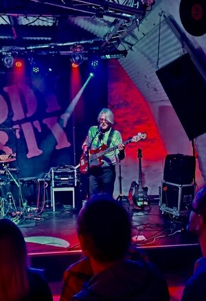

Ich hab‘s mit dem 2er Multicore gemacht, das geht ganz gut. Ist halt ‚ne Wurst die da hinten runterhängt, aber für mich tut‘s das
Und wie man sieht (letzten Samstag) sieht man nix:D
