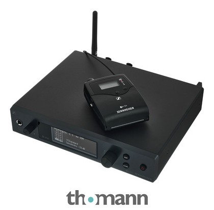

Ich grätsche hier mal mit einer Verständnis-Frage zu einem Artikel der hier auch vor kurzem verkauft wurde
Mir ist überhaupt nicht klar wo ich das Instrument bei diesem Arrangemnent einstöpsel.
In den Bodypack stecke die INEars rein - soweit klar...aber der Bodypack hat keinen Eingang für ein Instrumentenkabel - und der Sender ebenfalls nicht
Kann mir das jemand erklären?
  • #382
@pirat54 Die Funksysteme sind immer nur "Einbahnstraßen" - hier im Thread geht es um Funk Inear-Monitoring. Da wird bspw. ein Bandmix von der Senderstation zum Body-Empfänger gesendet und über die angestöpselten Kopfhörer abgehört. Du hast hier jetzt ein reines Monitoring-Funksystem verlinkt. Einbahnstraße läuft: Mix -> Sender-Station -> Body-Empfänger -> Kopfhörer/Inears
Dein Instrument-Signal zu Funken ist da ausgeklammert. Wenn du das Wireless/per Funk übertragen willst, brauchst du hier nochmal ein Instrumenten-Funksystem mit eigenem "Sender"Bodypack, dass dann vom Body-Pack an die Empfängerstation sendet. Einbahnstraße läuft: Instrument -> Body-Sender -> Empfänger-Station -> Amp/Mixer oder was auch immer
Also Funk für Instrument: https://www.thomann.de/de/gitarren_drahtlossysteme1.html
Funk für Monitoring/Kopfhörer: https://www.thomann.de/de/drahtlose_in_ear_systeme.html
Das sind 2 unterschiedliche Systeme...

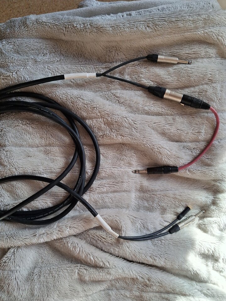

Ich habe mir auch ein Multicore Kabel fürs In Ear selbst gelötet.
Auf der Instrumentenseite ein 6,35mm Klinkenstecker und eine 3,5mm Stereo Mini Buchse. Auf der Gegenseite wieder ein Klinkenstecker und ein XLR-Male Stecker. Dazu ein Adapter von XLR-Female auf Klinke. Damit kann ich mit einem Standard Mikrokabel den Kopfhöreranschluss beliebig verlängern.
Funktioniert einwandfrei. Ich würde beim nächsten Kabel allerdings das Kabel zur 3,5mm Mini-Buchse etwas länger lassen.
Reaktionen: Bassilicum und mo-og

Ist doch super, dann kannst Du Deinen Lötkolben anwerfen und das Kabel so löten wie Du das brauchst. Irgendwo im Forum hat einer auf der Instrumentenseite ein Aluprofil aus dem Baumarkt mit Buchsen und Gürtelschnalle versehen. Super Idee. Ein Poti zur Lautstärkenverstellung hat dann besimmt auch noch Platz. Einen Kopfhörerverstärker gibts auch als DIY Kit, falls man das braucht.
Aber ich brauche das nicht. Das Kabel wird in den Bass eingesteckt wie jedes andere Gitarrenkabel seit ca. 70 Jahren auch. Die Kabelstück mit der 3,5mm Buchse stecke ich durch das zweite Loch im Gurt (deshalb sollte es auch etwas länger als auf dem Bild sein) und fertig.
Ich habe 5 Stück dieser Kabel angefertigt. Das auf dem Foto ist das Reservekabel. Wir haben sie 5 Jahre ohne Probleme in der Band genutzt bis wir auf Funken umgestiegen sind. Die Lautstärke wird einmal beim Soundcheck eingestellt und das hat fast immer gepasst.
