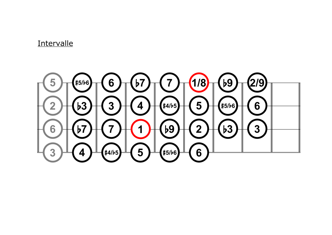

In Anlehnung an einen anderen Thread möchte ich hier das Thema Theorie auf dem Bass aufgreifen.
Die Notwendigkeit theoretische Zusammenhänge für Bassisten auf ein Tasteninstrument zu übertragen, gerade für Anfängern, sehe ich nicht. In meinen Augen wird das Problem oftmals nur verlagert, jedoch nicht gelöst.
Nicht nur Intervalle sind auf dem Bass deutlich besser zu sehen und zu spielen als auf einem Tasteninstrument, da die Griffe in allen Tonarten gleich sind.
Ein Dur Dreiklang ist: 1-3-5
Dur Tonleiter: 1-2-3-4-5-6-7-8
Moll Dreiklang: 1-b3-5
Moll Tonleiter: 1-2-b3-4-5-b6-b7-8 usw.
Es gibt nie nur einen Fingersatz für eine Skala oder einen Modus. Wie diese Intervallübersicht zeigt, gibt es immer mehrere Möglichkeiten eine Tonleiter auf dem Bass zu spielen.

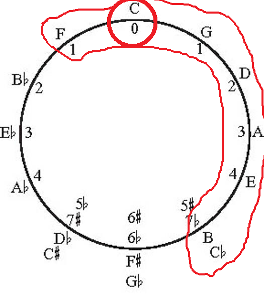

Circle of Fifth Life Hack
Der Quintenzirkel wird oft zu Unrecht verteufelt. Neben den Vorzeichen einer bestimmten Tonart lassen sich auch die Töne in dieser Tonart bestimmen.

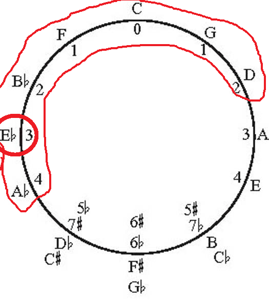

Am Beispiel von C Dur: C ist der Grundton. Nun gehen wir im Quintenzirkel einen Ton nach links (gegen den Uhrzeigersinn) und markieren insgesamt 7 Töne. Wir erhalten nun die Töne F-C-G-D-A-E-B. Das sind die Töne der C Dur Tonleiter.
Diese Prinzip lässt sich auf jede Tonart übertragen.
Somit hat die Eb Dur Tonleiter die Töne Ab-Eb-Bb-F-C-G-D oder in der richtigen (alphabetischen) Reihenfolge Eb-F-G-Ab-Bb-C-D

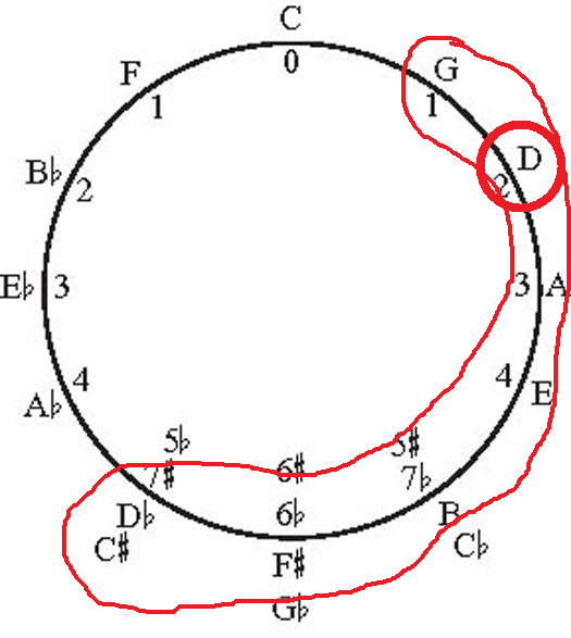

Bei den #-Tonarten müssen wir jedoch die enharmonische Verwechselung beachten.
Reaktionen: bassmansemi und triona

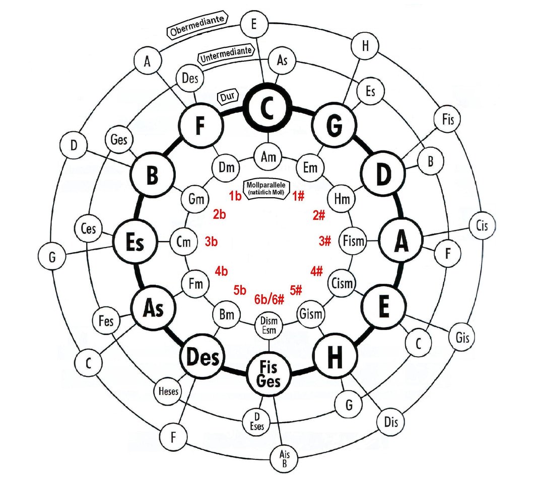

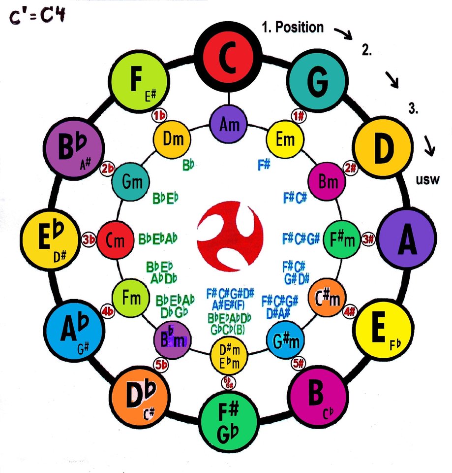

Ablesung von parallelen Dur + Moll-Tonarten in dieser Version:

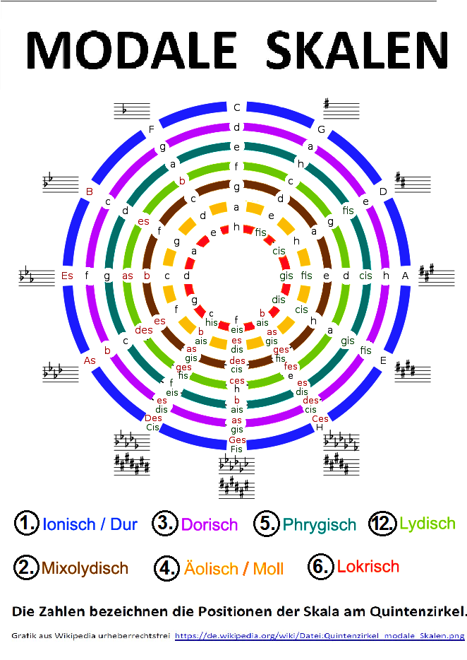

Ablesung der Modalen Skalen in dieser Version:
Die Bemerkung mit den Positionen richtet sich nur an Mundharmonikaspieler. (berichtigte Version > siehe PDF "Modale Skalen" im Anhang) Andere können das ignorieren. Aber für MuHa ergibt das noch einen zusätzlichen Nutzen.
Diese erweiterte Version habe ich selber noch nicht vollständig durchschaut. Da muß man wohl bisserl tiefer in die Harmonielehre einsteigen:

  • #138
Alter...über die Sache mit dem H hatten wir doch nun ausführlich diskutiert!🧐
  • #140
Da steht doch deutlich da, daß es auch ein Cb (Ces) ist. Da bleibt für Verwechslungsmöglichkeiten nicht mehr viel Spielraum.

59 €
