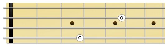

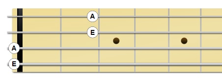

Intervalle auf dem Bass
Reine Quinte
Nach dem Grundton ist die Quinte wahrscheinlich der am meisten gebräuchlichste Ton einer einfachen Basslinie.
Genau wie bei Powerchords müssen wir uns um das Tongeschlecht keine Gedanken machen. Die Quinte lässt sich sowohl über Dur-, als auch Mollakkorde spielen. Natürlich gibt es auch nicht nur reine Quinten. Diese spielen in der Popularmusik eine untergeordnete Rolle, so dass wir diese zunächst ignorieren können.
Ich unterscheide zwischen einer „hohen“ und einer „tiefen“ Quinte.
Der Fingersatz und „Shape“ für die jeweilige Quinte ist auf dem Bass grundsätzlich gleich, eine kleine Ausnahme bilden die Grundtöne auf der tiefsten Saite. Hier lässt sich keine tiefe Quinte mit unserem Shape spielen.
Schauen wir uns die folgende Akkordverbindung an
|D |Bm| G| A |
Zuerst spiele ich den entsprechenden Grundton mit dem Zeigefinger. Erster Akkord ist ein D (Dur) im fünften Bund der A-Saite. Seine „hohe“ Quinte ist automatisch unter meinem Ring- bzw. kleinen Finger zwei Bünde weiter auf der nächsthöheren Saite. Die Quinte des zweiten Akkordes Bm hat den selben Abstand! Entsprechend verhält es sich auch mit den Chords G und A.
Der große Vorteil der Quinten für mich ist, dass ich relativ wenig theoretische Informationen beim Spielen verarbeiten muss (da ich mich nur auf den Grundton konzentriere) und trotzdem ein hörenswertes Ergebnis erreiche.
Reaktionen: Vint, Geosammler und bassmansemi

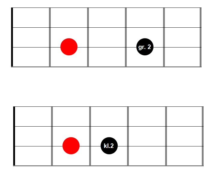

Die Sekunde
Nachdem wir bereits den Grundton und die Quinte gelernt haben, könnten jetzt einige sagen:
"Es wird Zeit für die Terz!"
Allerdings möchte ich zunächst die (etwas unterschätzte) Sekunde vorstellen. Meinem musikalischen Empfinden nach ist es eine der wohlklingendsten Akkorderweiterungen und Klangfarben. Als Hörbeispiel empfehle ich z.B "Every Breath You Take" und "Message in a Bottle".
Die Sekunde ist der zweite Ton einer Tonleiter (Scale/ Mode) und hat auf das Tongeschlecht eines Akkordes (Dur/Moll) keinen Einfluss. Ähnlich der Quinte ist die Sekunde (auch None genannt) bei der Tonwahl für eine Bassbegleitung recht "safe", da sie keine unschöne klangliche Reibung erzeugt.
Der kleine Wermutstropfen: es gibt zwei unterschiedliche!
Ich unterscheide zwischen dem "weiten" und dem "direkten" Nachbarn, oder theoretisch genauer, der großen und der kleinen Sekunde. Wobei die große Sekunde zu 80% die bessere Wahl ist, weil sie häufiger vorkommt und bei den restlichen 20% entscheidet unser Gehör! Getreu dem Motto: Richtig ist, was gut klingt.
Und nun einige Hörbeispiele:
Grundton+ Sekunde
Grundton+ Sekunde+ Quinte
Reaktionen: bassmansemi und Geosammler

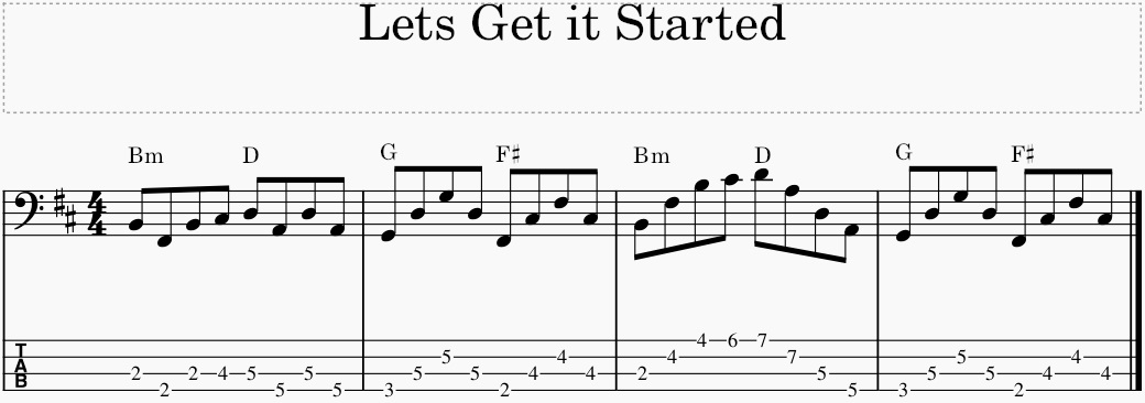

  • #170
Let's Get it Started von Black Eyed Peas
Mit unserem Tonmaterial können wir diesen wunderbaren Basslauf spielen.

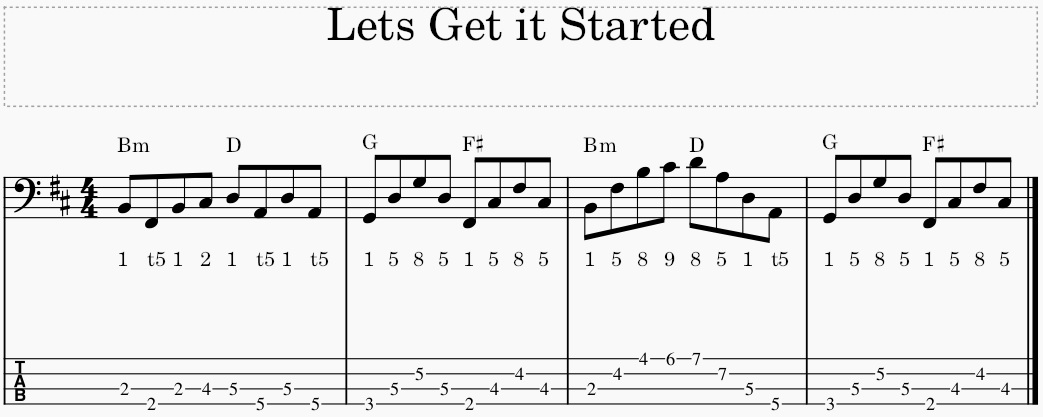

Und hier die Analyse:
Es ist ein einfacher Achtel Rhythmus. Wir haben zwei Akkorde pro Takt. Die Takte 1 und 3 werden variiert, Takte 2 und 4 sind identisch.
Unter die jeweiligen Achtelnoten habe ich die Stufen-,bzw. Akkordtöne aufgeschrieben.
Grundton: 1
Sekunde/None: 2/9
Quinte: 5
"tiefe " Quinte : t5
Oktave:8

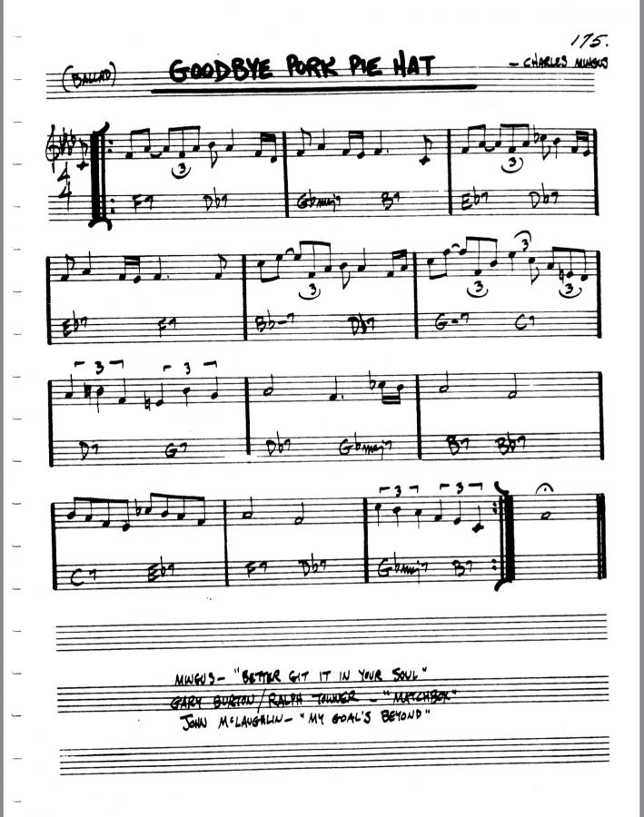

  • #172
Ich finde Mr Jamerson war ein Meister darin, Akkordtöne schön rhythmisch spannend und dann ab und zu nen "fremden" Ton eingestreut.
Reaktionen: ViPe und EADG
  • #173
Als Beispiel wurde u.a die Verbindung F7 Db7 genannt, also zwei Akkorde, die nicht unbedingt etwas miteinander zu tun haben.
Das sind die ersten Takte aus "good bye pork pie hat", wenn ich mich nicht vertan habe. Klingt aber klasse, wie du es spielst.
Reaktionen: ViPe
  • #174
Reaktionen: Geosammler und EADG

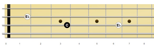

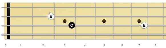

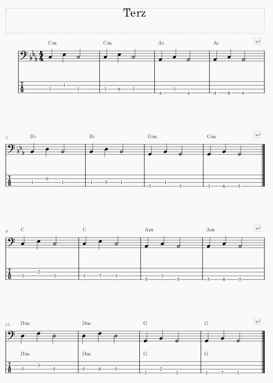

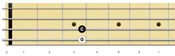

Terz
Die Terz ist der dritte Ton einer Tonleiter.
Die vorangegangenen Intervalle hatten auf das Tongeschlecht eines Akkordes keinen Einfluss. Anders verhält es sich mit der Terz. Wir unterscheiden zwischen einer kleinen (Moll) und der großen (Dur)Terz.
Woran erkennen wir die unterschiedlichen Akkordtypen? Alle Akkorde mit einem kleinen "m" sind Moll Akkorde und haben eine kleine Terz. Hat ein Akkord kein solches "m", spielen wir die Dur Terz.
Im Jazz gibt es noch zusätzliche Bezeichnungen, in der Popularmusik wird i.d.R nur diese Schreibweise benutzt. (ultimate-guitar.com)
|Cm |Ab |Bb |Gm | oder
|C |Am |Dm |G | uvm.
Die Herausforderung beim Bass (Saiteninstrumenten) besteht darin, dass wir meistens zwei (praxistaugliche) Möglichkeiten haben ein und dasselbe Intervall zu spielen.
Moll:
Fingersatz: 3(4)-1 oder 1-3(4)
Dur:
Fingersatz: 2-1 oder 1-4
Ich empfehle beide Fingersätze gleichwertig zu benutzen.

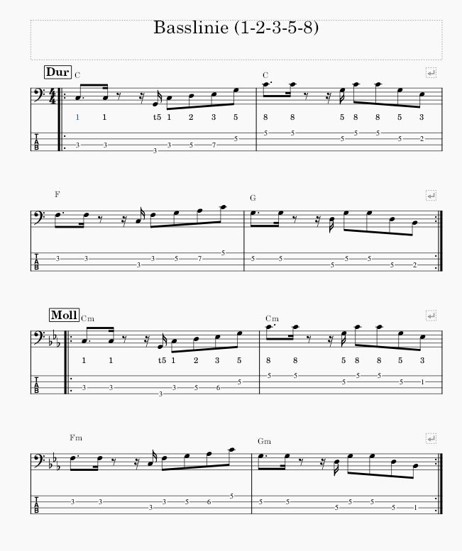

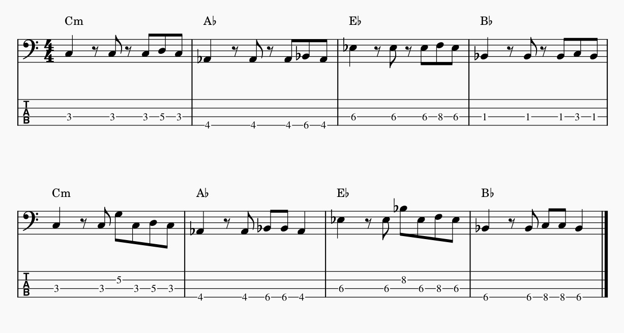

  • #179
Und hier noch eine Basslinie in Dur und Moll mit dem gleichen Tonmaterial.
Der Unterschied zwischen Dur/Moll sollte deutlich zu hören sein.
