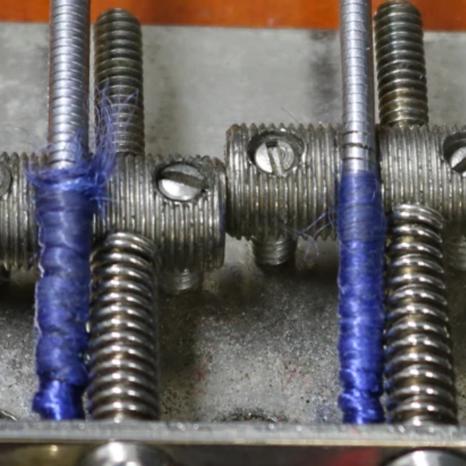

Der Sound und die Bespielbarkeit ist extrem gut, dieser Preci könnte auch einen tausender mehr kosten. Die Madenschrauben, zur Höheneinstellung, der Brücke, sind kleine Schlitzschrauben, das finde ich nicht so gut.

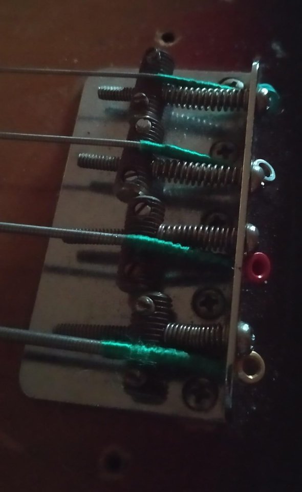

Die Rillenbridge hat immer Schlitz-Madenschrauben. Ich sehe das nicht unbedingt als Nachteil, weil man nicht immer nach einem zölligen Imbus suchen muss.

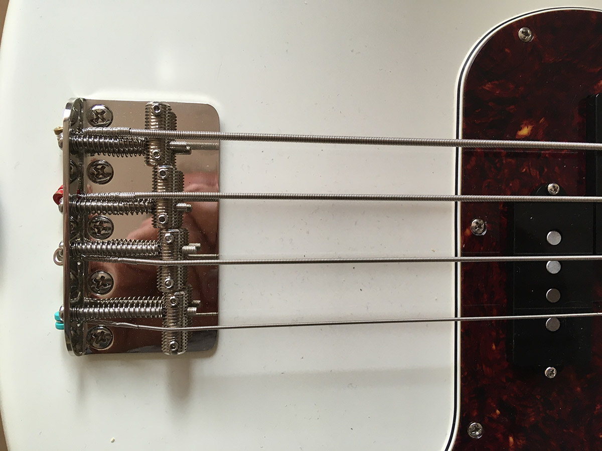

Die Rillenbridge hat immer Schltz-Madenschrauben....
nicht immer.
der aktuelle Squier CV 60s :
die Stärke des Blechs ist auch etwas kräftiger als der bisherigen Blechwinkel-Rillenbridges welche z.B. am Vintera verbaut oder als Ersatzteil zu kaufen sind

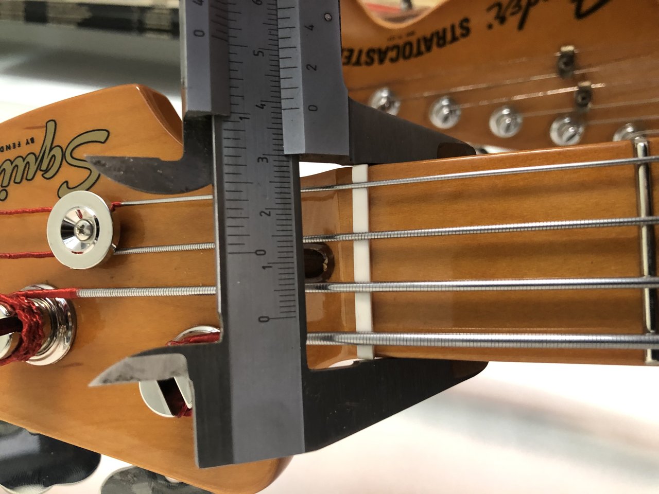

...der scheint ja auch einen etwas breiteren Hals zu haben :great:
Ich habe ihn auch seit ein Paar Tagen. Der Hals ist ziemlich schmal (ca.39mm am Sattel) aber mit recht viel Fleisch. Sehr angenehm. Die Griefbrettkannt ist schön rund und er fasst sich sehr gut an. Trotzdem fremdel ich noch. Der Sound meines Squier Preci VM mit 42mm Hals und Dunklen (rosewood ist es ja eher nicht, egal…) Griffbrett ist einfach tiefer, wärmer und runder. Ob es auch an den Pickups liegen könnte?
Reden wir hier noch vom "SQ CV Late 50s Precision"? Weil in der Artikelbeschreibung etwas von 42,8 steht...das wäre ja schon ein zu erwähnender Unterschied. Gerade im Vergleich mit den Fender Classic 50s.
Ja, reden wir. Genau dem Late 50´s. Die Artikel Beschreibung stimmt nicht. Wie so oft bei Squier. Ich finde das sieht man auch schon auf den Bildern das der Hals recht schmal sein muss.

Ich hab an meinen für euch mal den Messschieber angehalten.
