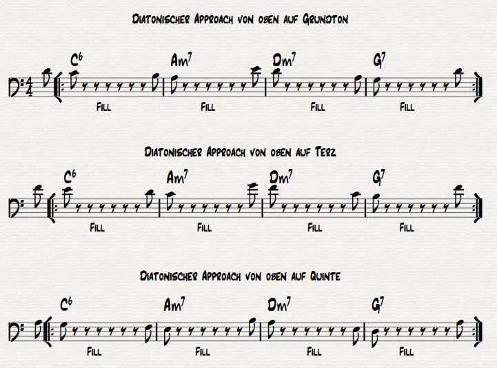

  • #82

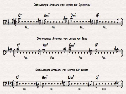

Um harmonisch flüssige Linien hinzubekommen ist es wichtig auf die Stellen bei Harmoniewechsel zu achten. Dort sollte womöglich kein Sprung stattfinden sondern die Melodie mit Approachenotes (chromatisch oder diatonisch) stufenmäßig in einen Akkordton der kommenden Harmonie geführt werden.
Das kann zunächst sehr einfach und rudimentär sein -->
Reaktionen: Bass-Fred, Phuxx, claudio und 3 andere

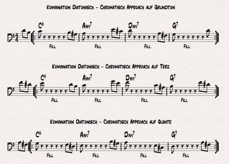

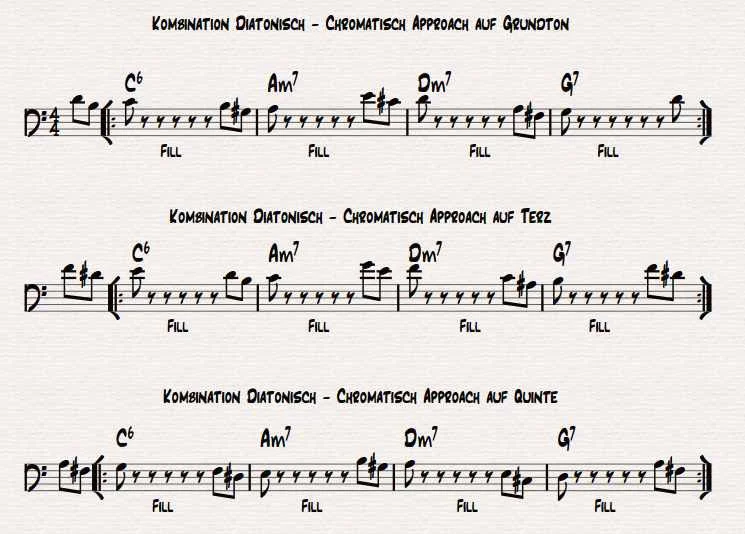

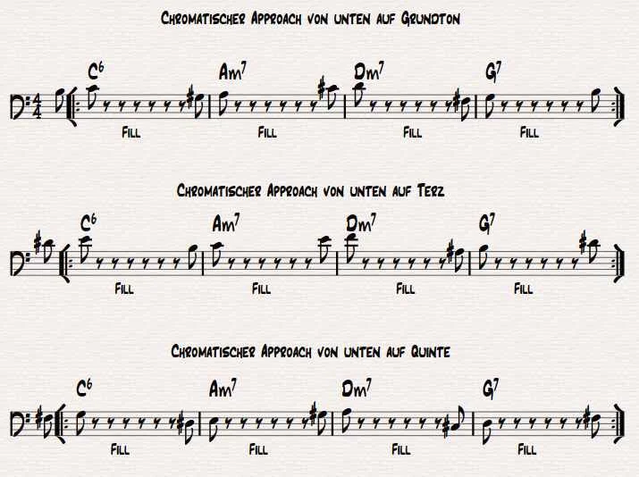

  • #83
Approaches die ihren Zielton von unten ansteuern sind in der Regel chromatisch. -->
... und dann käme als nächste Übung beide Approaches hintereinander geschaltet (Verzögerte Auflösung) -->
Reaktionen: Bass-Fred, *Michael*, EADG und 2 andere

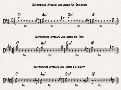

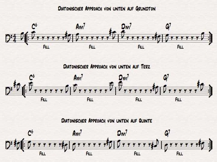

  • #84
Vielen Dank für die Übungen - die sind super!
Als kleine Anmerkung nur, dass die approaches von unten (bis auf das H und E in Deinem Beispiel) ja nicht diatonisch sind, so dass die Überschrift vielleicht anders gewählt werden sollte.
Reaktionen: 4low
  • #85
Vielen Dank für Deine Aufmerksamkeit. Ich habe das korrigiert.
Reaktionen: soul 24-7

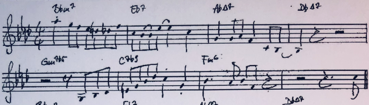

Habt ihr auch gerade ein Lieblings-Lick?
Gerade habe ich festgestellt, dass ich Deine Frage übersehen habe...
"Ein" Lieblingslick habe ich eigentlich nicht; dafür gibt es zu viele, die mich begeistern. Vielfach sind es die, an denen ich gerade arbeite...
Richtig klasse finde ich diese beiden Licks aus dem Solo von Chet Baker über Autumn Leaves:
Reaktionen: *Michael*
Danke für die Licks, besonders das 2. kommt auf dem E-Bass super!

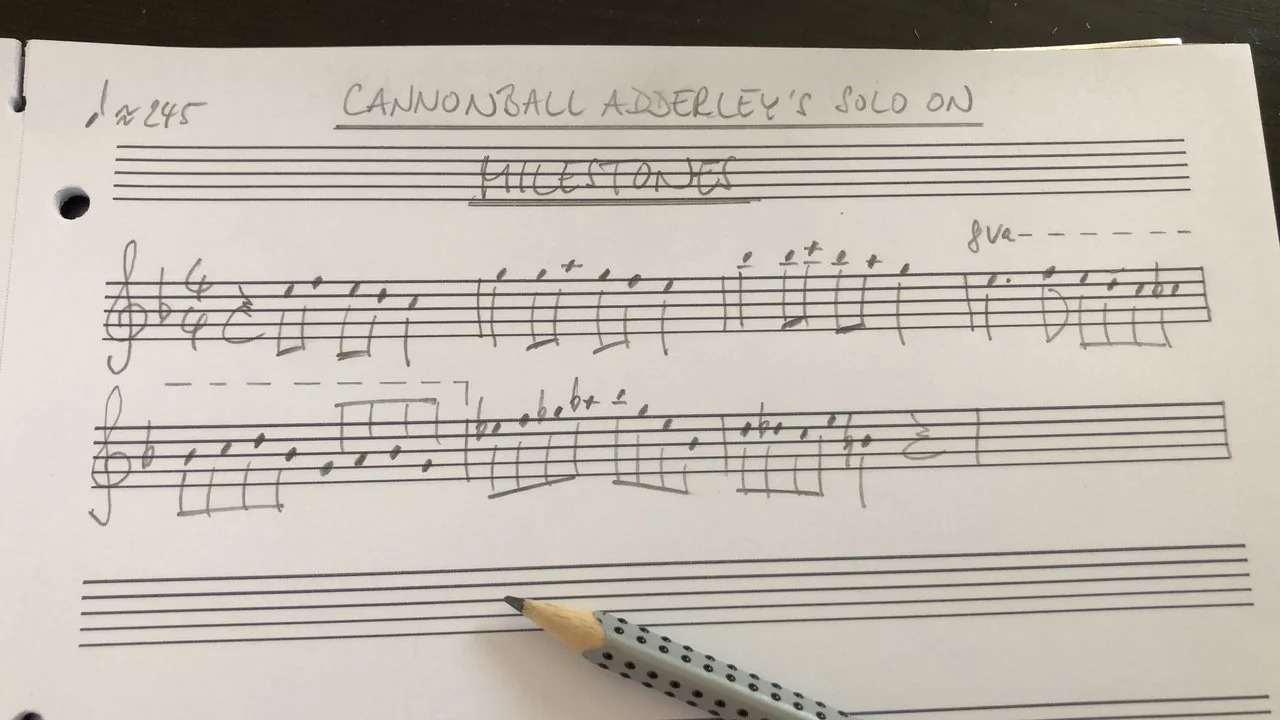

  • #93
Keine neue Erkenntnis, aber eine, die mir gestern wieder sehr bewusst wurde:
Ein guter Einstieg und ein gutes Ende eines Solos sind Gold wert! Für mich eins der schönsten Beispiele sind die Solos von Lee Morgan und Benny Golson über Art Blakeys Moanin‘: Lees Einstieg in sein Solo ist so eingängig wie eine eigene Komposition und wie er das Lick in den ersten acht Takten ausarbeitet, ist meisterhaft. Ebenso sein Schlusslick, bei dem er auf der 6 des Mollakkords hängen bleibt, als wollte er sagen: „Ich bin zwar fertig, aber Achtung: Da kommt noch was!“
Und in der Tat: Benny übernimmt dasselbe Lick als Einstieg in sein Solo - diese Kombination begeistert mich immer wieder aufs Neue.
Gestern kam ich wieder auf das Thema, weil ich mir Milestones von Miles Davis angehört habe und die ersten acht Takte von Cannonballs Solo sind auch so ein perfekter Einstieg, aus dem man ein eigenes Stück machen könnte:
Leider ist das Solo für Bass etwas zu hoch, aber mit octave displacement müsste es gehen…
Bei welchen Solos findet Ihr den Ein- und/oder Ausstieg besonders gelungen?
Reaktionen: jogurt, claudio, Mr.Mingus und 6 andere

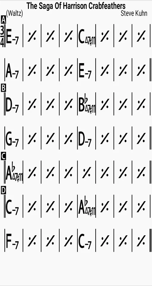

  • #97
Ich arbeite gerade an einer Bassline zu "The Saga of Harrison Crabfeathers" und es klemmt. Irgendwie finde ich keinen Zugang und habe keine gute Idee, was ich über die jeweils 4 Takte in einer Tonart im 3/4 Takt machen soll. Klingt alles bescheiden. Hat wer von Euch eine Idee dazu?
  • #98
Ich gehe mal davon aus, dass du dir die Basslinie von George Mraz schon angehört hast?!?! Die ist aber auch wirklich "ziemlich komplex" und mir persönlich gefällt sie auch nicht so sehr...
Da würde ich mich eher an dieser orientieren:
oder an dieser:
Reaktionen: DerR
  • #99
Schöne Nummer - hab ich lange nicht gehört!
Was die Bassline angeht, würde ich sagen, es kommt drauf an, was Dir vorschwebt…
LaFaro hat Recht: George Mraz spielt nicht die typische Bassbegleitung, sondern ist eher in der Tradition des Bill Evans Trios mit Scott LaFaro, in dem alle Instrumente mehr oder weniger gleichberechtigt spielen.
Wenn Du so an die Sache herangehen möchtest, dann musst Du das Stück als einzige große Improvisation betrachten (vereinfacht gesagt) - Du reagierst auf Ideen der anderen Musiker und spinnst diese fort oder wirfst eigene Ideen in den Raum.
Oder Du gehst das Stück eher so an wie in dem ersten Beispiel von LaFaro, in dem der Bass eine deutlich traditionellere Funktion erfüllt. Was Du da für eine Bassline entwickelst, ist natürlich auch offen und zB davon abhängig, in welchem Tempo Ihr spielt. In dem hohen Tempo des Videos kannst Du schon fast damit anfangen, nur den ersten Ton jedes Taktes zu spielen. Oder auf 1 und 2+…
Was hast Du denn bisher probiert, mit dem Du nicht zufrieden bist? Hast Du davon eine Aufnahme? Oder Noten?
Reaktionen: DerR
  • #100
Oder Du gehst das Stück eher so an wie in dem ersten Beispiel von LaFaro, in dem der Bass eine deutlich traditionellere Funktion erfüllt. Was Du da für eine Bassline entwickelst, ist natürlich auch offen und zB davon abhängig, in welchem Tempo Ihr spielt. In dem hohen Tempo des Videos kannst Du schon fast damit anfangen, nur den ersten Ton jedes Taktes zu spielen. Oder auf 1 und 1+…
Ich wurde von meinem Pianisten kalt erwischt, mit diesem Stück. Auf die schnelle was drauf spielen, ging schon. Aber beim ausarbeiten einer anständigen Bassline bin ich nicht weitergekommen. 3/4 Takt und jeweils 4 Takte, einmal 8 haben mein Walkingbasssystem überfordert.:ugly::igitt: Danke für die Hörbeispiele. Mal gucken, was ich da rausziehen kann.
