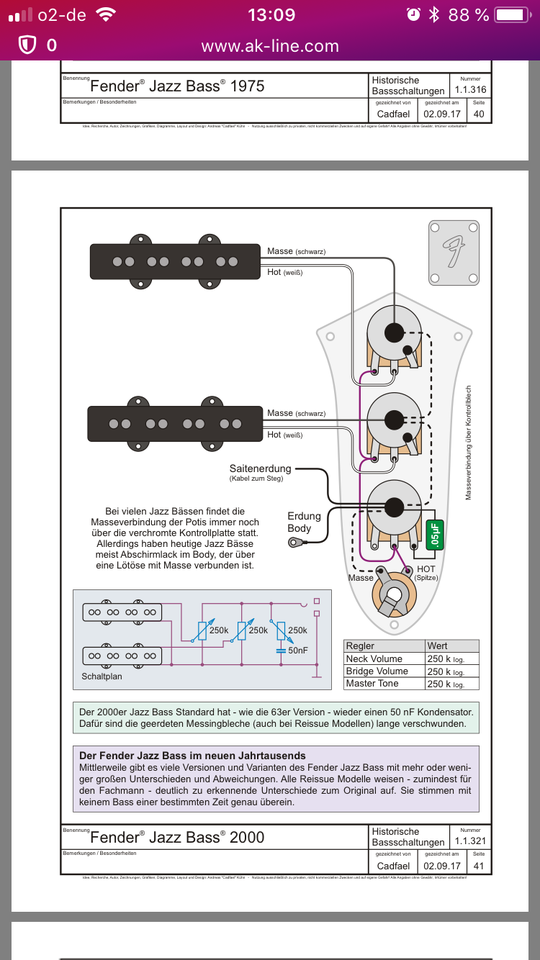

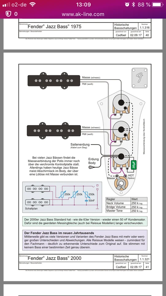

Hallo liebes Forum,
Letzte Woche hat mich mein Jazzbass verlassen. Von heute auf Morgen kam ein Fehler in der Elektronik. Der Bass gibt keinen Ton mehr von sich, sobald beide Vol. Regler voll aufgedreht sind. Es ist eine klassische passive Jazzbass Elektronik.
Wenn ich den Bridge PU etwas abdrehe, ist der Ton da und alle Regler reagieren normal. Beide Vol. aufgedreht und der Ton ist weg.
Ich habe jetzt nach und nach alle drei Potis und die Klinkenbuchse ausgetauscht. Leider keine Änderung.
Hat jemand vielleicht eine Idee, woran das liegen könnte?
Spulenkurzschluss im Bridgepickup. Sehr selten, aber kommt vor. Leih dir ein Ohmmeter/Messgerät, löte den PU ab und messe. Es sollte im Bereich von 7000 Ohm sein.
