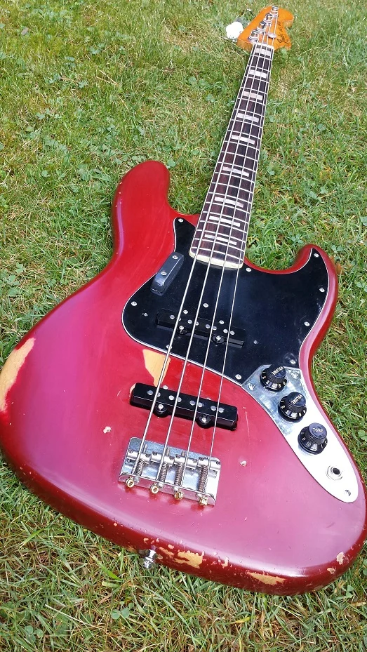

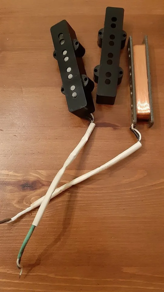

Nach vielen, vielen Jahren haben ich mal wieder die originalen Single-Coils in meinen alten Fender eingebaut .... sie sind an der Unterseite grau und haben jeweils einen 1981er Stempel ... ob es die Werks- oder Replacement-PUs sind, weiß ich nicht ... aber vom Alter her (graues Metall, Kabel, usw.) kann es hinkommen ...
Der Einbau hat auch gut geklappt und beide Tonabnehmer funktionieren ... das Problem: sie klingen in meinen Ohren "verkehrt" .... d.h. der Hals-PU hat einen eher dünnen Klang, der Bridge-PU hört sich richtig fett an ....
Eine Verwechslung ist eigentlich ausgeschlossen, da die beiden PUs unterschiedlich lang sind ... und der Abstand zu den Saiten ist (bei Drücken im letzten Bund) ähnlich (4 mm vs 5 mm) ....
Wo liegt der Fehler? ... doch an der Verlötung (Fade-Out) oder ist der vordere Single-Coil defekt?

Ich würde als erstes mal die Klebeband- und Schrumpfschlauchorgien am PU-Kabel entfernen,und schauen was hier so gemacht wurde.
ja, auch eine mögliche Fehlerquelle ... aber diese "Isolierung" ist auch schon seit 30 Jahren dran - womöglich sogar ab Werk ...
lustig finde ich immer diese weißen "Strohhalme", die damals verwendet wurden ... habe ich später nie mehr bei irgendwelchen Bass-Elektriken gesehen ...
  • #11
Halte ich für einen zweifelhaften Rat. Das ist original seit 40 Jahren drauf. Dich Chancen stehen gut, daß die Litzenisolierung teilweisen mitgeht. Dann lieber gleich am Pickup ablöten und neue Strippen dran.

Auf dem Bild, das ist doch nicht OEM...:eek:
Und, klar schaue ich mir das Elend an, bevor ich neue Kabel anlöte. Wenn eine Isolierung porös ist, könnte das sogar die Ursache sein. Also was ist daran zweifelhaft?
  • #14
Ich kann nur sagen, dass die Kabel inklusive der Strohhalme genau so aussahen, als ich den Bass zirka 1993 gebraucht gekauft habe (die spannende Story dazu kann man irgendwo in den Tiefen des Forums nachlesen :-)) ... da der Vorbesitzer unbekannt ist, kann man auch nicht ausschließen, dass er einen Replacement-PU (inklusive der neuen Verkabelung) eingebaut hat .... aber diese Kunststoff-Hülsen über den Drähten waren wohl tatsächlich in den 1970/80er Jahren üblich, habe ich mir sagen lassen ...
Falls alle anderen Problemlösungen fehlschlagen, werde ich natürlich auch noch diese Kabel unter die Lupe nehmen ...

Die Pickups sehen original aus, ebenso die lose Isolierung, jede Veränderung wird die Pickups nicht wertvoller machen, eher das Gegenteil.
Ich würde nicht mehr abklären als die Verkabelung an die Potis, wobei ich dem guten @TomW schon zutraue, dass er die Pickups einzeln getestet hat und die einzelnen Sounds der Pickupsbeschreibt.
Wenn tatächlich die Pickups merkwürdig klingen, dann mach da nix,sondern sende die mal dem guten Kloppmann, der wird die schon artgerecht und vintage korrekt überprüfen oder restauriren oder reparieren.
