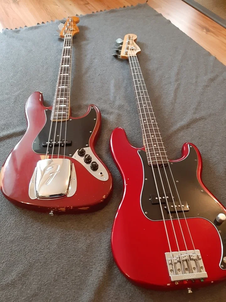

Fazit:
Christoph hat den Neck-PU bestens und zu einem absolut fairen Preis repariert und beiden 1981er Tonabnehmern noch ein Wachsbad gegönnt .... ich habe mittlerweile diese alten Fender-Pickups wieder in den Jazzbass (Foto, li.) eingebaut ...
An den ursprünglichen Sound (ich hatte sie vor zirka 10 Jahren gewechselt) konnte ich mich nicht mehr erinnern, aber die PUs klangen nicht so viel anders wie die sehr guten Bassculture ... allerdings habe ich ein klein wenig mehr Tiefmitten herausgehört, was mir gefällt und dem eher mitt-mittigen 70s Klang des Basses gut tut .... jetzt bleiben sie erstmal drin :-)....
