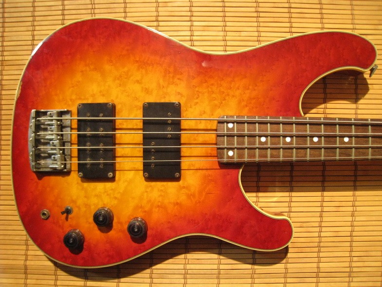

In meinem ollen Ibanez Roadstar 924 ist sowas ähnliches,
aber diese ganzen Schaltmöglichkeiten brauch ich nicht,
genau wie beim Stingray5 spiel ich parallel, klingt für mich
am besten.

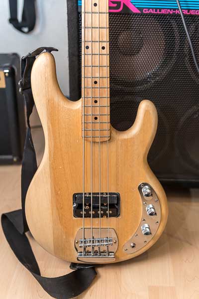

Ich hab noch einen 81er Yamaha BB 400S mit einem
zusätzlien MM PU.
Hab ich auch erst überlegt da was schaltbar zu machen.
(Das Ding klingt niemals so wie ein Stingray, weil passiv, klar.)
Aber auch da ist parallell für mich der beste Sound, genau wie bei
dem Ibanez misch ich Steg und HalsPU nicht.

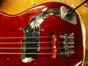

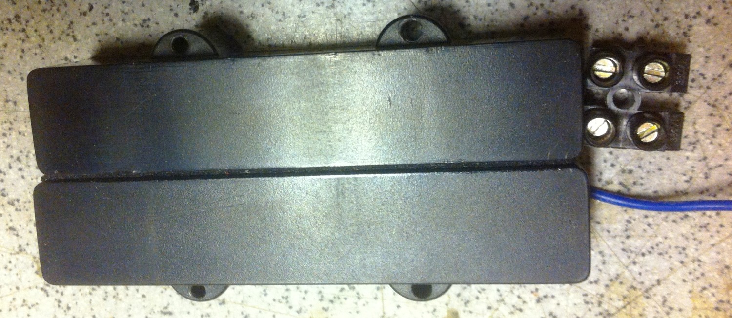

So, ich habs getan...
Die Ohren abgeschliffen und die PUs zusammengeklebt. Natürlich habe ich dabei gleich noch ein Anschlusskabel durchgeschliffen... konnte es aber noch retten B)
Dann die PU-Fräsung großzügig nachgefräst und mit Alufolie ausgekleidet. Eine Buchsenplatte aus Alublech zugeschnitten und das Zeug an der Preci-Position eingebaut.
Das geschändete Objekt ist mein Harley Benton Bonbon-Bass. Da habe ich wenig Hemmungen - Wenn ich nicht mehr mag, kommt einfach das Schlagbrett wieder drüber.:D

Mit den Wago-Klemmen sind verschiedene Schaltungen möglich. Regelung gibt's keine.
Sound: Interessant ist es, dass die Einspuler einzeln tatsächlich Nebengeräusche entwickeln, als Humbucker aber schön still sind. Das weiß man zwar, aber wenn man's dann selbst bastelt, ist das schon spannend.
Der Sound ist wie erwartet: Einzeln klingt's nach Jazzbass, miteinander wesentlich kräftiger, aber lange nicht so tiefbassig wie der originale HB-Splitcoil. In Serie noch ein Pfund mehr, dafür geräuscht es wieder.
Die PUs habe ich ja aus meinem Fenix ausgebaut, weil sie mir etwas zu langweilig sind; daran ändert sich im neuen Gewand auch nix, als Humbucker aber schon interessant.
Mein persönliches Fazit: Nette Spielerei als erste Einstieg ins Bassteln. Keine Offenbarung, aber schon spannend. Wahrscheinlich werde ich statt der Flats bald mal Rounds aufziehen. Ich habe so eine Ahnung, dass das besser passen würde. Dann vielleicht noch die PUs mehr Richtung Brücke rücken, damit's etwas offensiver wird - Möglichkeiten gibt's genug.

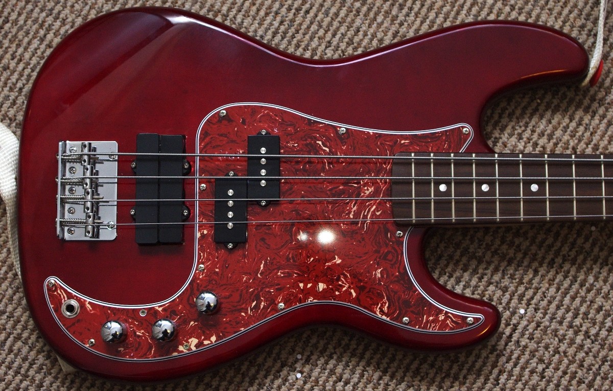

So, neue (und wohl endgültige) Variante:
Ich habe die J-Fräsung erweitert, so dass der zweite J Richtung Hals daneben sitzt.
Das Dingens klingt jetzt richtig gut: Ein J an der Bridge war mir zu armselig im Sound. Selbst im Zusammenhang mit dem Hals-PU, der einfach zu übermächtig war.
Jetzt hat er Power...8D
Was mich überrascht sind die vielen Möglichkeiten und Variationen, die durch das Zusammenmischen entstehen. Da muss ich mich erst noch durchfinden. Ich vermute stark, dass durch Auslöschungen und Verstärkungen so unglaublich viel passiert. Beim Jazzy ist es mehr so, dass man zwei Sounds zusammenmischt, bzw. überblendet. Hier aber bilden sich ganz verschieden Klänge. Für mich noch nicht zu überblicken.
Durch geduldiges PU Einstellen (Höhe) ist es mir gelungen, die Lautstärkeunterschiede in den Griff zu bekommen. Auch das dröhnende Tiefbassfundament des P-PU habe ich gezähmt, indem ich ihn ziemlich weit von den Saiten eingestellt habe. Feintuning ist sicher noch notwendig.
