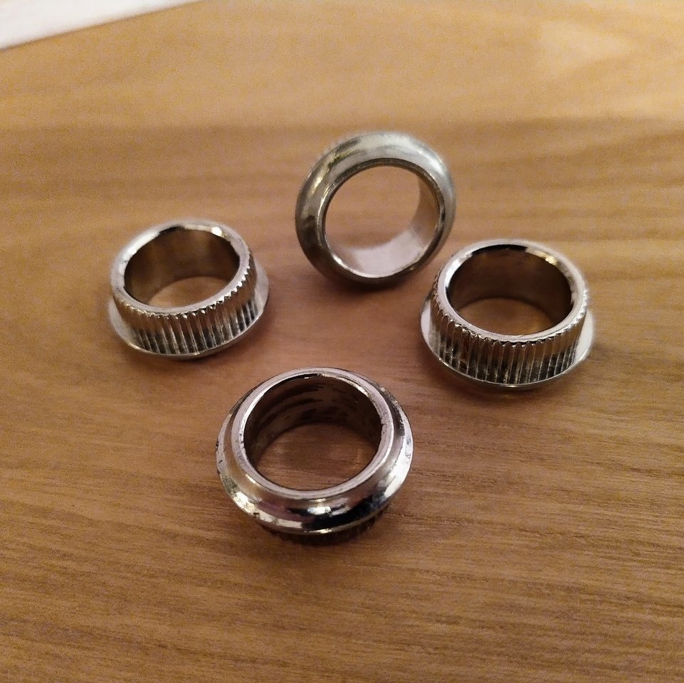

Die habe ich hier noch liegen:
18.2mm am Rändel, also für 18mm Bohrungen. Innen 14mm für die Achsen. Wenn Bedarf besteht, melde dich einfach per PN.

  • #26
Um das abzuschließen: Ich habe jetzt die Mechaniken genommen, die vorher an dem Hals von dem Preci waren, inklusive der Einpressringe. Die waren bei dem Preci so locker, dass ich die ganz einfach rausdrücken konnte. Jetzt hat der Preci den Hals von dem Jazzbass und der Jazzbass ist jetzt fretless. Ich musste noch die (Vor)Bohrungen, die in dem neuen Hals waren für die Befestigungsschrauben der Mechaniken, etwas aufbohren, sonst hätte ich die Schrauben da nicht reingekriegt, ohne sie zu zerstören. Aber jetzt passt alles und fretless spielen ist ziemlich gut, finde ich. Gar nicht so viel anders, als auf einem gefretteten. Aber diese Glides, die man machen kann, machen viel Freude :D vor allem durch einen Fuzz durch. Der Preci lässt sich jetzt auch schneller spielen. Irgendwie sind schmale Jazzbasshälste angenehmer für mich zu spielen. Das hat sich alles in allem erst mal gelohnt. Vielen Dank für die Tipps und das Angebot mit den Ringen!

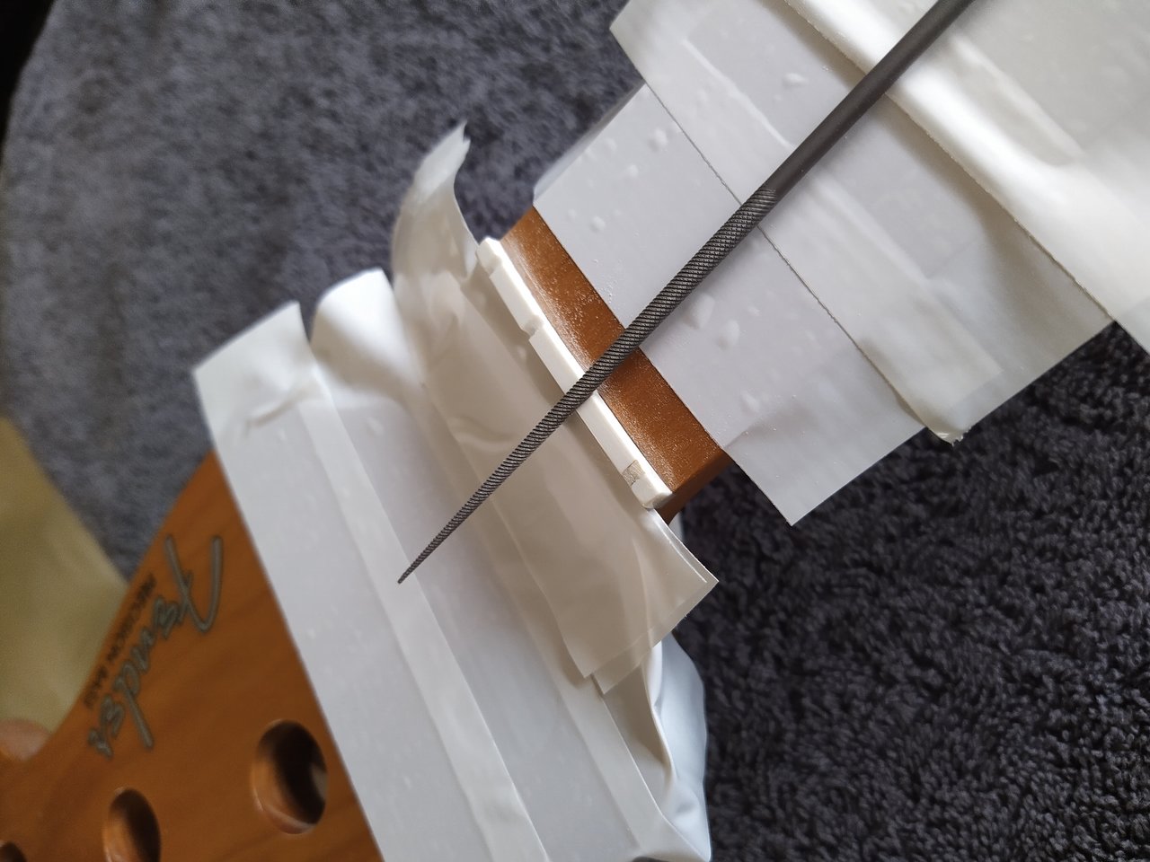

So, weiter geht's. Nachdem die Hälse getauscht sind und sich beide Bässe zunächst mal spielen lassen, geht es nun ums Einstellen. Da der fretless Hals ein nagelneues Fender-Ersatzteil ist, sind die Saitenführungen im Steg nicht ausgefeilt. Es sind zwar Kerben vorhanden, aber die Saiten liegen zu hoch auf. Auf YT gibt es Basstech-Videos, dass man sich trauen soll, den Steg selber zu bearbeiten, das sei nicht so schwer. Ich will das gerne glauben, nur geht das schon mal mit dem Werkzeug los. Muss ich mir jetzt einen Satz Luthier-Feilen kaufen? Oder tuts auch die Feile aus dem Baumarkt (oder ein Draht miit Sandpapier, oder alte Saiten, oder...)? Wie kann ich sicherstellen, dass ich nicht zu tief oder zu breit feile? Ist es darum nicht eigentlich viel einfacher, das jemaden machen zu lassen?

Ich hab neulich auch einen neuen Fender Neck mit dem "vorgekerbten" Sattel bekommen. Irgendwann bei Rockinger habe ich mir mal sowas bestellt:
sogenannter "Mäuseschwanz" kosten nicht so viel wie die anderen Feilen.
Mit alten Saiten soll man das auch machen können, da ist man aber Ewigkeiten unterwegs! Wichtig ist nur dass Griffbrett und die Kopfplatte abzukleben.
Zu tief ist natürlich nix, da hilft nur sich ranzutasten ... ein bißchen feilen(wenige Züge) Saite wieder rein, stimmen und schauen ob es passt. Beim frettless habe ich das noch nicht gemacht, aber ich taste mich da immer ran. Man kann das auch sicher ausmessen, so wie in diesem Video:
Wenn ein Gitarrenbauer bei Dir in der Nähe ist kannst Du ja mal Fragen was das kostet, vielleicht biste damit günstiger als mit den Feilen. Aber andersrum bist Du auch eine Erfahrung reicher, wenn Du es mal selber gemacht hast. Wenn man so eine Feile hat, kann man auch die anderen Bässe zu Hause optimieren.

Man braucht ja nicht nur Feilen, sondern auch so ein Abstandsdingens. Die Feilen, die @mulhofa empfohlen hat kosten ja auch 9€ das Stück. Wie viele brauch ich davon?
Nein, Du brauchst nur eine Feile in der für Dich passenden Saitenstärke. Die Feile ist ja konisch, heißt die läuft vorne spitz zu. So kann man jede gewünschte Saitenstärke feilen. Ich hab die mittlere und nutze die auch für 100er E-Saiten. Hier mal ein Bespiel:
Klar, wenn es nur der eine Bass ist und Du danach nie wieder was an einem Bass mehr Feilen musst/möchtest, ist der Gang zum Gitarrenbauer einfacher. Ob es günstiger ist weiß ich nicht. Kommt auch immer drauf an wieviel Freizeit man hat bzw. womit man die verbringen möchte ... und am Ende auch darauf ob der Gitarrenbauer den persönlichen Geschmack der Saitenlage so genau treffen kann wie man selbst.
Meine Saiten sind ganz 'normal', also von 45 - 105. Die Feilen sind aber entweder 35-80 oder 70-105 oder 80-130. Brauche ich dann nicht mindesens zwei Feilen?
  • #36
Guck dir mal die Feile auf dem Foto an. Das ist die für 105er. Damit kann man auch 35er Kerben feilen.
Reaktionen: Chuck und Doc Orange
  • #37
Ich hab mir 2 Feilen gekauft, eine für G-D und eine für A-E.Statt der Fühlerlasche nehme ich eine Heftlasche aus einem alten Ordner und hab sie mit Tesa auf 0,5mm gepolstert. Man kann aber zB ein Plek or whatever mit 0,5mm Dicke nehmen.
Vielen Dank für die Ideen mit den Pleks. Ich hatte auch überjegt, was ich als Alternative nehmen könnte. Aber darauf war ich noch nicht gekommen. Vermutlich geht auch eine, oder zwei EC Karte. Ich hatte auch überlegt, was mal 1mm dick ist, um mir das als Führung unter die Feilen zu legen, damit ich nicht zu tief feile. Da der Bass ja fretless ist, müsste die Saite am Steg 1mm Abstand haben, um dan am ersten 'Bund' 0,5mm Abstand zu haben, wenn man die Saite am zweiten Bund aufs Brett drückt.
