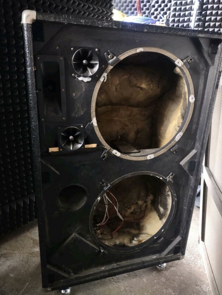

Vorher:

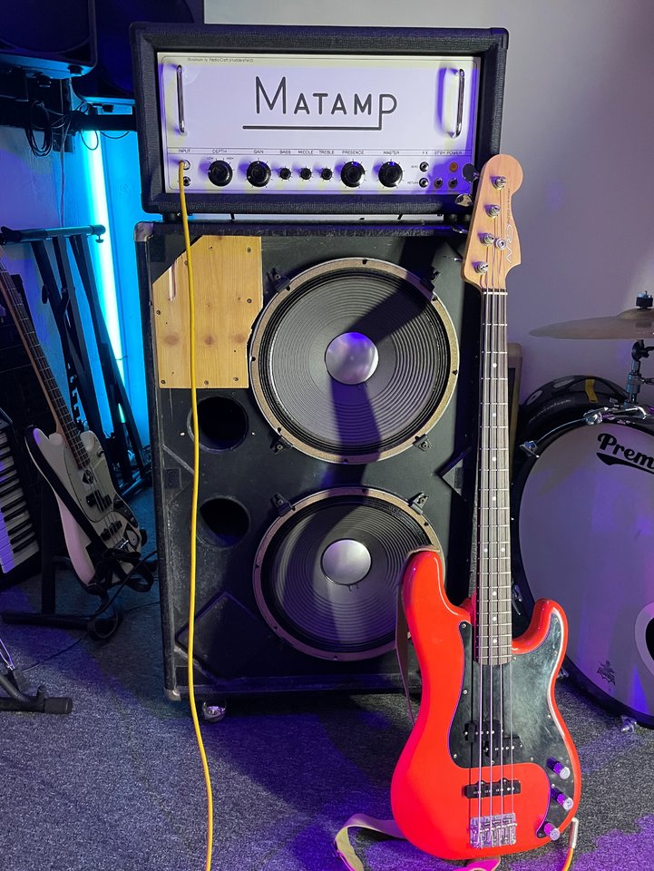

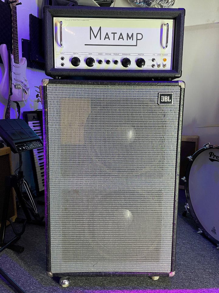

Nachher: Speaker sind drin - Box klingt phantastisch! :-) (Ja, ja... das "Brett-Pflaster" muss noch mattschwarz... @OliB. :bier:)

  • #182
Fein.
Wie hast du das mit der Dämmung gelöst?
Ist da eine Weiche drin?
Viel Spaß damit!
  • #183
Der Schrott-Piezo ist ja raus, keine Weiche, hätte der auch nicht gebraucht.
Mineralwolle raus, moderner Dämmstoff rein, habe ich auch gemacht.
Das ist wirklich eine tolle Box! Vor allem für Röhrenamps.

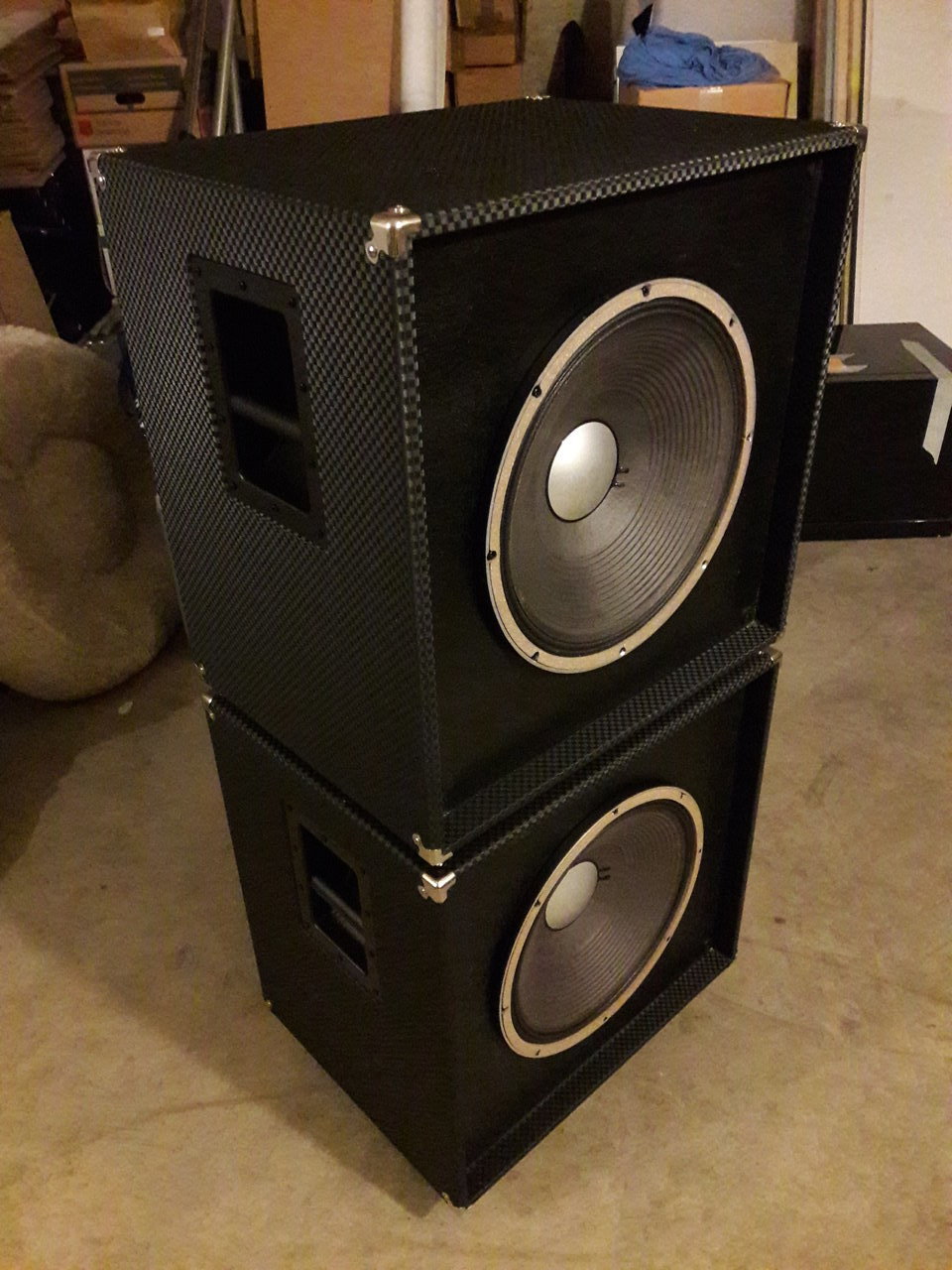

Für mich hat es sich gelohnt mit diesen Oldies zu experimentieren.
Zwei JBL K140 in stark modifizierten Ampeg PF115LF Gehäusen.
Die Gehäuse arbeiten jetzt als geschlossene Systeme, wurden speziell bedämpft und innen mit IRR`s (internen Helmholzresonatoren) ausgestattet.
Einfach nur die Reflexöffnungen verschliessen funktioniert nicht wirklich gut.
Reaktionen: matteagle, Bassman1788, BergiaBurns und 2 andere

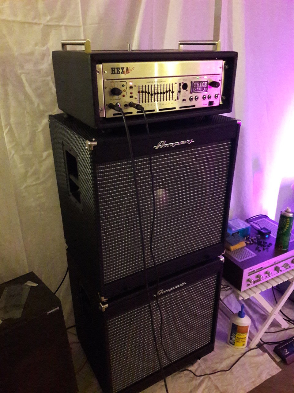

So sieht das ganze dann mit Frontabdeckungen und passendem Amp aus.
Mit dem Mesa M6 harmonieren diese Boxen ebenfalls sehr gut.
Bytheway ... am EQ des HEXA kann man gut erkennen dass durch die geschlossene Bauweise etwas gegensteuer im Bass sinnvoll ist.
Ansonsten wird es schnell etwas zu schlank in den tiefen Lagen.
Und es sind sicher keine Boxen für die Vollgasfraktion!
Dazu sind sie nicht nur zu schade sondern auch ungeeignet.
Was nicht heissen soll dass sie nicht laut können. Aber moderne Speaker können das vor allem in den tiefen Lagen einfach besser.
Dafür klingen sie aber eben auch nicht so ;-)

Hier zwei JBL K140 in stark modifizierten Ampeg PF115LF Gehäusen.

War die PF115LF eigentlich vorher geschlossen oder BR? Erinnere mich gerade nicht daran, was Du geschrieben hattest
  • #194
Bei der PF115LF handelt es sich eigentlich um eine Bassreflexbox die die Öffnungen auf der Rückseite hat.
Einen eigenen Tröt hatte ich nicht aufgemacht. Ich hatte irgendwo etwas dazu geschrieben, dies aber abgebrochen da einige geschrieben hatten dass diese Konstruktion nicht funktionieren könne usw. usw. usw..

Es lohnt sich mit diesen Oldies zu experimentieren.
Einfach die Öffnungen verschliessen funktioniert übrigens nicht sonderlich gut.
