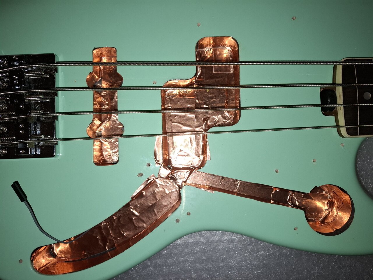

Last minute change - wegen Brummen in den ansich noiseless EMG GZR:
Reaktionen: claudio, Flaschbier und Axel
