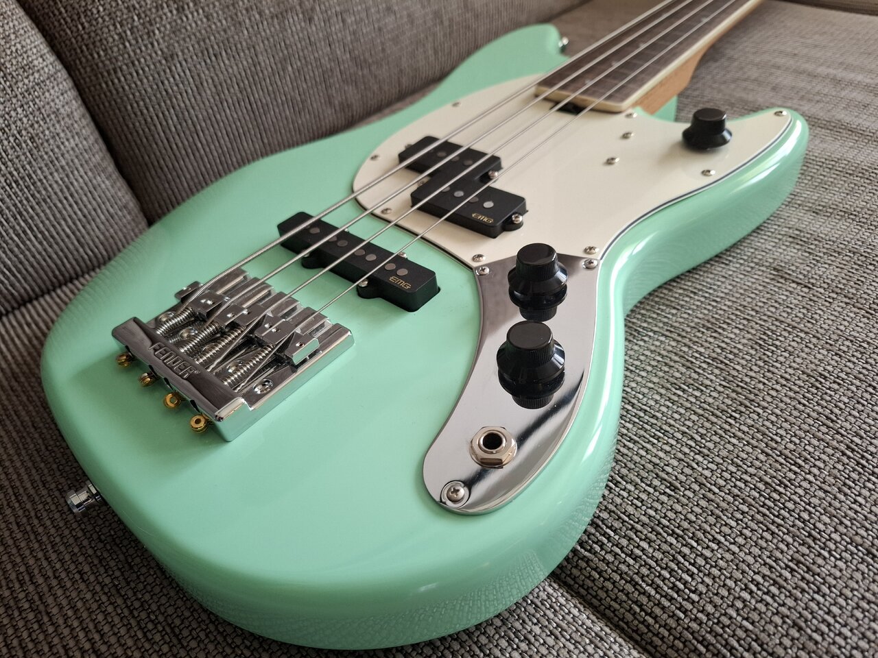

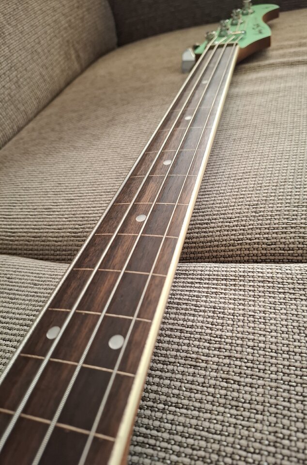

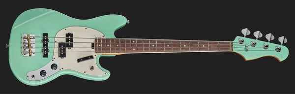

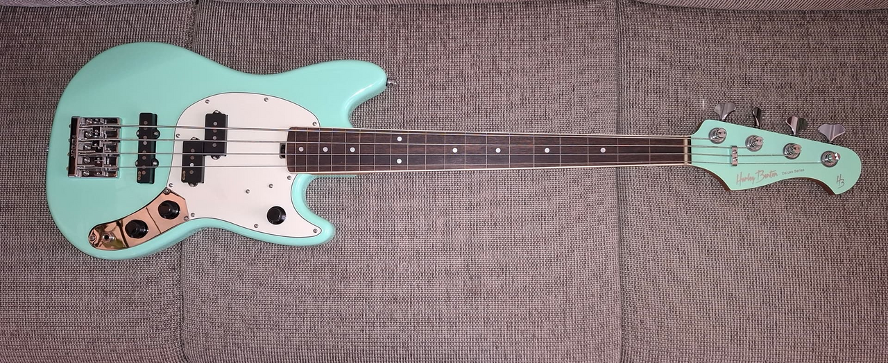

Ok, dieses Projekt ist fertig (bis auf die Sattelhöhe, die noch niedriger sein kann. Und die neuen Flats).
Hier habe ich angefangen:
Hier bin ich gelandet:
Änderungen:
- Fretless gemacht. Das war überraschend einfach!
- Schreckliche Stock Pickups wurden auf EMG GZR umgestellt.
- Die Stock Brücke wurde durch ner Fender Highmass getauscht
- Die Stock Tuner wurden durch Gotoh GB707 getauscht
- Schaller S-Locks
- Holzschrauben ersetzt durch Gewindeeinsätze für Neck-/Body. Diese Idee kam ursprünglich von meinem Reisebass-Mod, aber mittlerweile mache ich das auf allen Bässen. Ich habe das Gefühl, dass die Verbindung zwischen Körper und Hals auf diese Weise VIEL besser ist …
Ergebnis:
- es klingt fantastisch!!!
- Es ist viel einfacher zu spielen, als ich dachte, aber ich konnte mit dem verdammten Ding keinen Fretless-spezifischen Sound hinbekommen! Das liegt aber an mir - muss das noch lernen...
- Die Sattelhöhe kann wirklich sehr, sehr niedrig sein. Wenn es zu hoch ist, ist „Bund“ Nr. 1 schwer zu spielen.

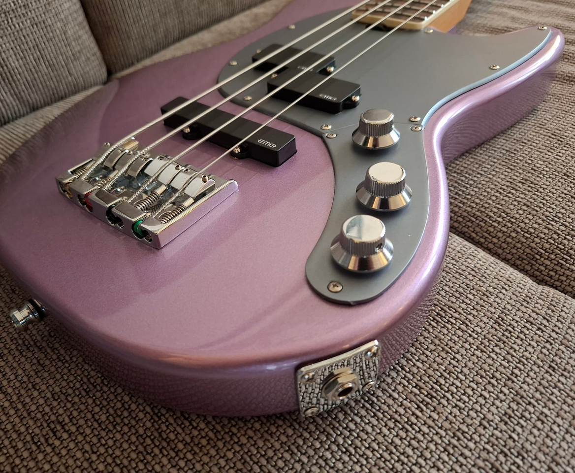

  • #175
was genau hast du da gemacht?
Im Grunde habe ich das hier gemacht:
Nicht jeder wird es sinnvoll finden, aber:
- an manchen Bässen ist die Schraubverbindung mit Holzschrauben wirklich nicht super.
- Sobald mann den Hals ein paar Mal abgeschraubt hat, nudeln Holzschrauben das Holz aus.
Auf jeden Fall ist die Verbindung mit Inserts bombenfest, und es tut sich ein neck-through Gefühl auf...
Wichtig: Inserts wirklich GERADE einschrauben, sonst wird das nix!
