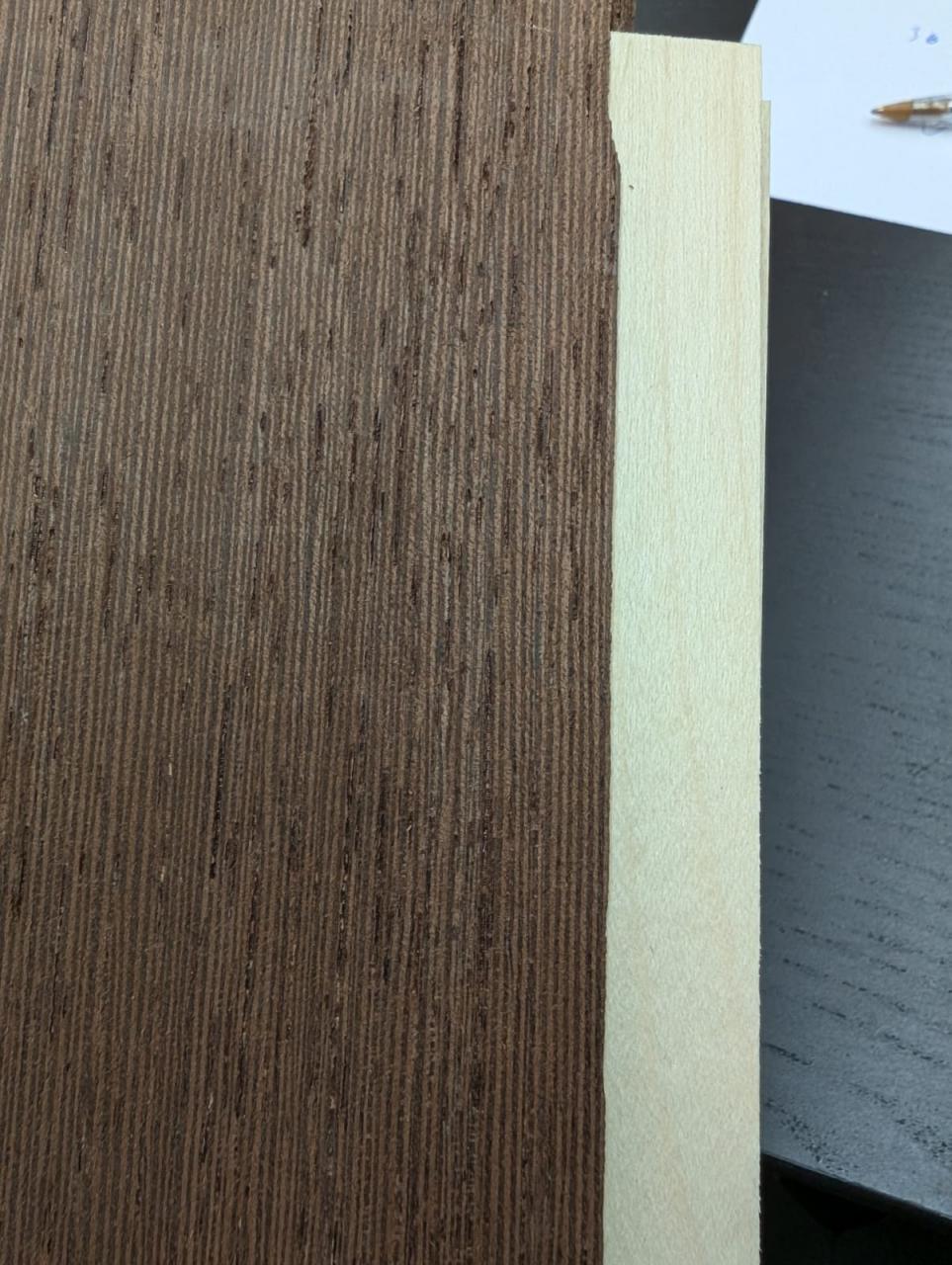

Kommuniziere jetzt mit Templin wegen des geeigneten Furnierholzes.
Da das Fretboard durch das exzessive Ölen ziemlich dunkel geworden ist, suche ich jetzt ein sehr helles Holz, damit ich die Fretlines sehe.
PS Ich glaube, das Ölen hat das ganze wesentlich vereinfacht....
EDIT Templin empfiehlt das hier - für 4€!
Ist schön hell und hart. Ich nehme das!

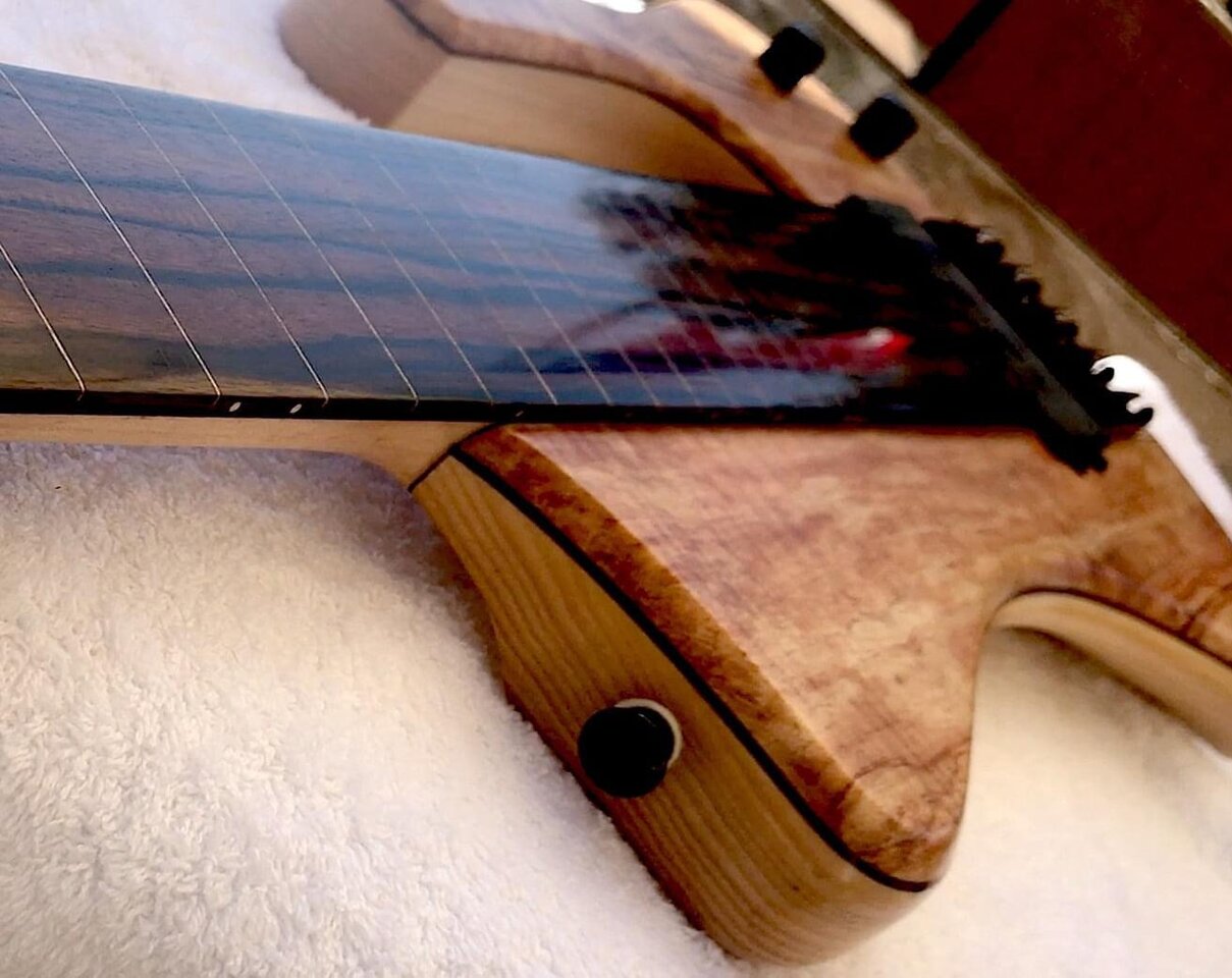

  • #27
Ok, ich fange mit 240 an! Wo ende ich?
mit dem feinsten was du bekommen kannst.
ich folge einem fretless profi auf FB.
Der schleift am ende mit 15k, das hab ich noch nicht mal gehört - dürfte ja schon fast normales kopierpapier sein 🤣
das ergebnis ist billiant - im wahrsten sinne des wortes.
ich geh bei mir wenn ich mal schleife bis 5k. danach bisschen polieren und gut ist.

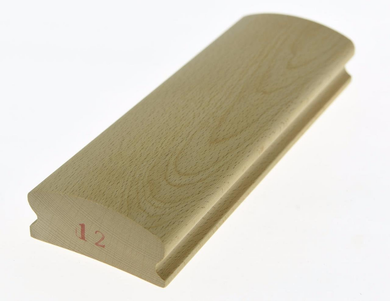

Reaktionen: french_bassist, Chris65, Basswort und 2 andere
