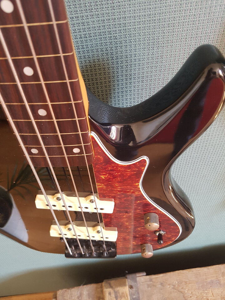

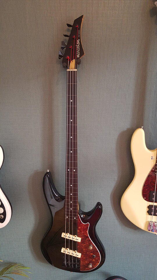

Yeah. Ich wollte es mir zuerst einfach machen. Zuspachteln und gut ist.
Aber es ist einfach logischer, dass Holz auf Holz "besser" sein müsste. Ob man's hört? Don't know!

Für alle weiteren habe ich Furnier verwendet, mit Sekundenkleber eingesetzt- würde ich auch weiter so machen.
Genau so...
War damals auch mein erstes bastel Projekt 👍
Reaktionen: 13ghosts, seppblind, Buchitsch und 2 andere
  • #67
Bin mir sicher, bis jemand gute Argumente für was anderes hat.
Bis dahin: Furnier!
Furnier ist hiermit genehmigt. Habe ich auch bei meinem Fretless gemacht und sieht saugut aus. Habe übrigens mit Sekundenkleber gearbeitet, da wird nix brüchig.
