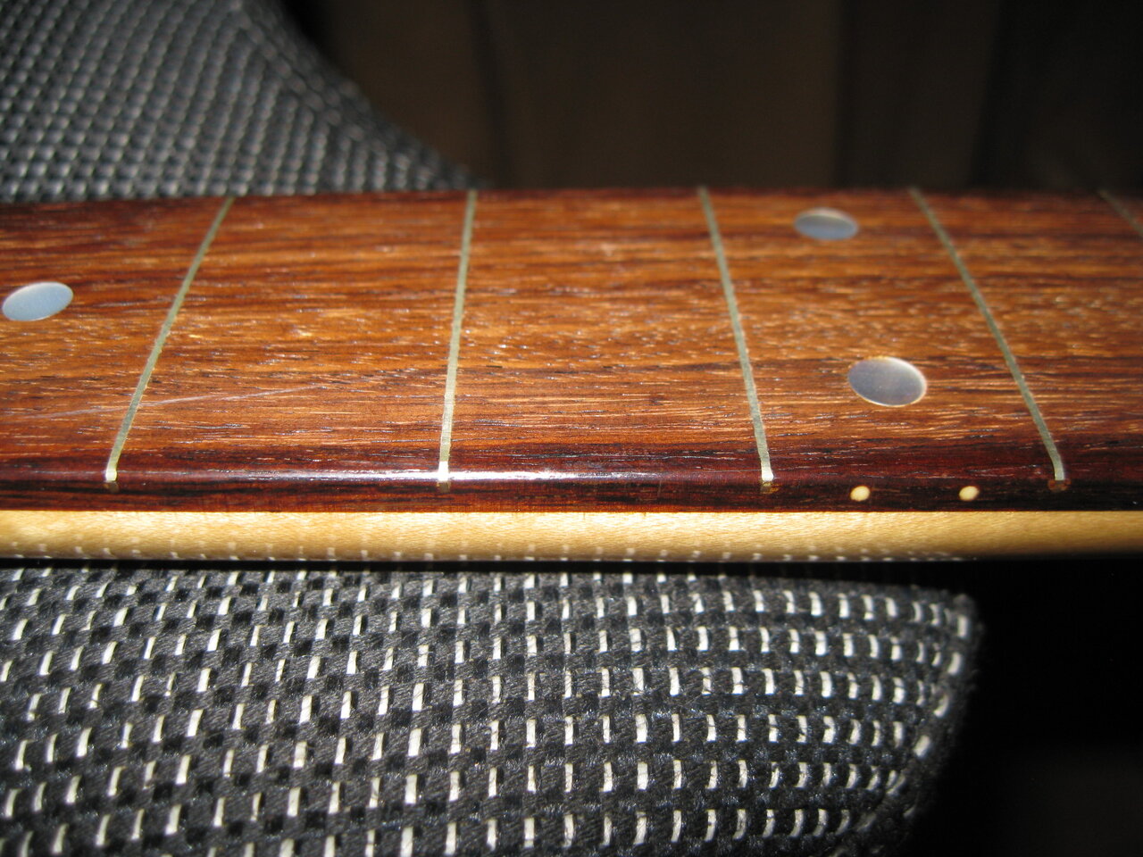

Der Plan ist, die Bünde vorsichtig mit ner Zange rauszuziehen
Wenn die Bünde raus sind, klebe ich kleine Furnierplatten ein.
5 Minuten später...
Verdammt, zu spät, die bünde sind raus.
Das war vor ca 40 jahren eine meiner ersten
gröberen bastelaktionen an meinen bässen.
Als leidenschaftlicher bastler von klein auf
war die lösung ja ganz naheliegend -
die bünde müssen auf griffbrettniveau runter -
also einfach runterfeilen.
Ist schon lange her - hab mir drei hochwertige, verschieden
grobe metallfeilen gekauft, vorsichtig runtergefeilt,
und abschließend mit schleifblock und schleifpapier
schön nivelliert.
Einen Hals mit Binding auf Fretless umzubauen ist eine noch grössere Herausforderung als ein Hals ohne Binding.
Was da jetzt zeitaufwendiger ist, bindings ablösen,
bünde raus, furniere einfügen usw usw...
ist die frage.
Viele jahre später hab ich das mal einem gitarrebauer
gezeigt, er meinte daß das im ergebnis durchaus
auch eine gute option ist.

Sammel den Schleifstaub, den kannst Du, mit Leim verrührt in die kleinen Löcher schmieren.
magst du sicher Furnier einleimen? Ich würde generell eher zur Schleifstaub-und-Leim Methode raten um die Schlitze aufzufüllen. Kenne ich von Schäden die wir am Griffbrett meines EUB ausgebessert haben nachdem der mir mal umgefallen ist.
. . . da frag ich mich gerade, ob man Leim-Holz-Gemisch auch färben kann . . .
Reaktionen: Whying_Dutchman
  • #52
Bin mir sicher, bis jemand gute Argumente für was anderes hat.
Bis dahin: Furnier!
