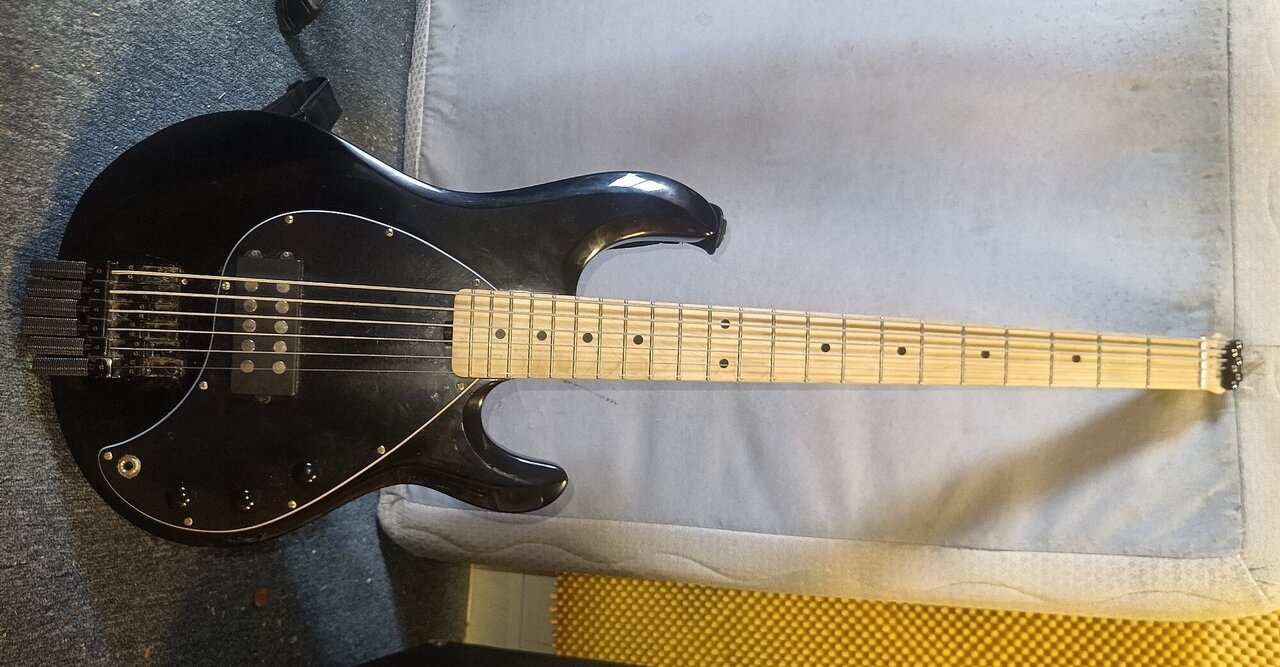

Hab ich als erstes beim Betrachten des Halses gedacht.
ich meinte es auch nicht nur 100% lustig ;)
und falls es untergegangen ist:
hier hab ich mal ein Bild gemacht in dem der Kopf absichtlich abgeschnitten ist. Und es sieht gar nicht mal blöd aus, finde ich

Der Hebel wäre kleiner, aber was solides zum Anschrauben der Klemmung brauchst du auch dann.
aber das wäre ein (bis auf das Loch für die Spannstabschraube) massiver kleiner Block Holz den ich mit guter Kontaktfläche ankleben kann. Je mehr ich die jetzige Konstruktion ansehe desto mehr sehe ich darin eine Schwachstelle die geradezu darum bettelt wieder zu brechen. Mein Vertrauen ist endenwollend.
De Mechanikbrücke oder Brückenmechanik würden die Optik natürlich stark beeinflussen, das passt imho nicht zur klassischen Stingray Optik.
Ist aber auch jetzt schon kein klassischer Stingray.
Und ich bin nicht der Typ für '"klassisch".
aber davon abgesehen . . . ja . . . das folgende Beispiel (gefunden auf talkbass) ist ästhetisch ziemlich durchwachsen. Zumindest was den Steg angeht. Da müsste ich was Besseres/Kleineres finden.
Die Korpusform ohne Kopf funktioniert für mich weiterhin erstaunlich gut.
