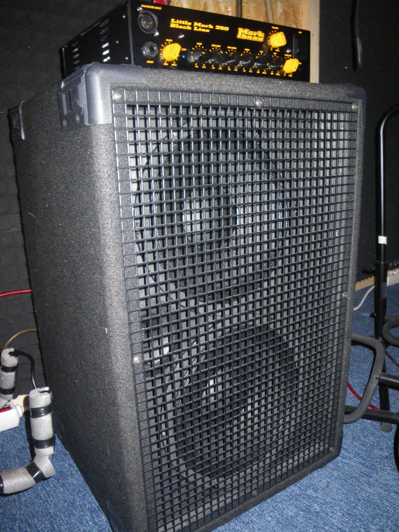

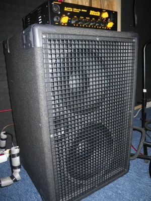

Ich war Freitag in nem kleinen Laden (geschätzt 50-60 eng gedrängte Leute) mit einer älteren Basstown 210 (300 W, 4 Ohm)los. Wenn man sowas standalone spielen will, braucht man schon eine gute. Kleiner Tipp: meine (mal gebraucht gekauft) hat eine angeschrägte Schallwand. Das hat was. Wenn du dir eine bauen lässt, wäre das vielleicht eine Idee. Übrigens mit dem kleinen Markbass black line ist das eine gute Kombi.
Frohes Überlegen:D

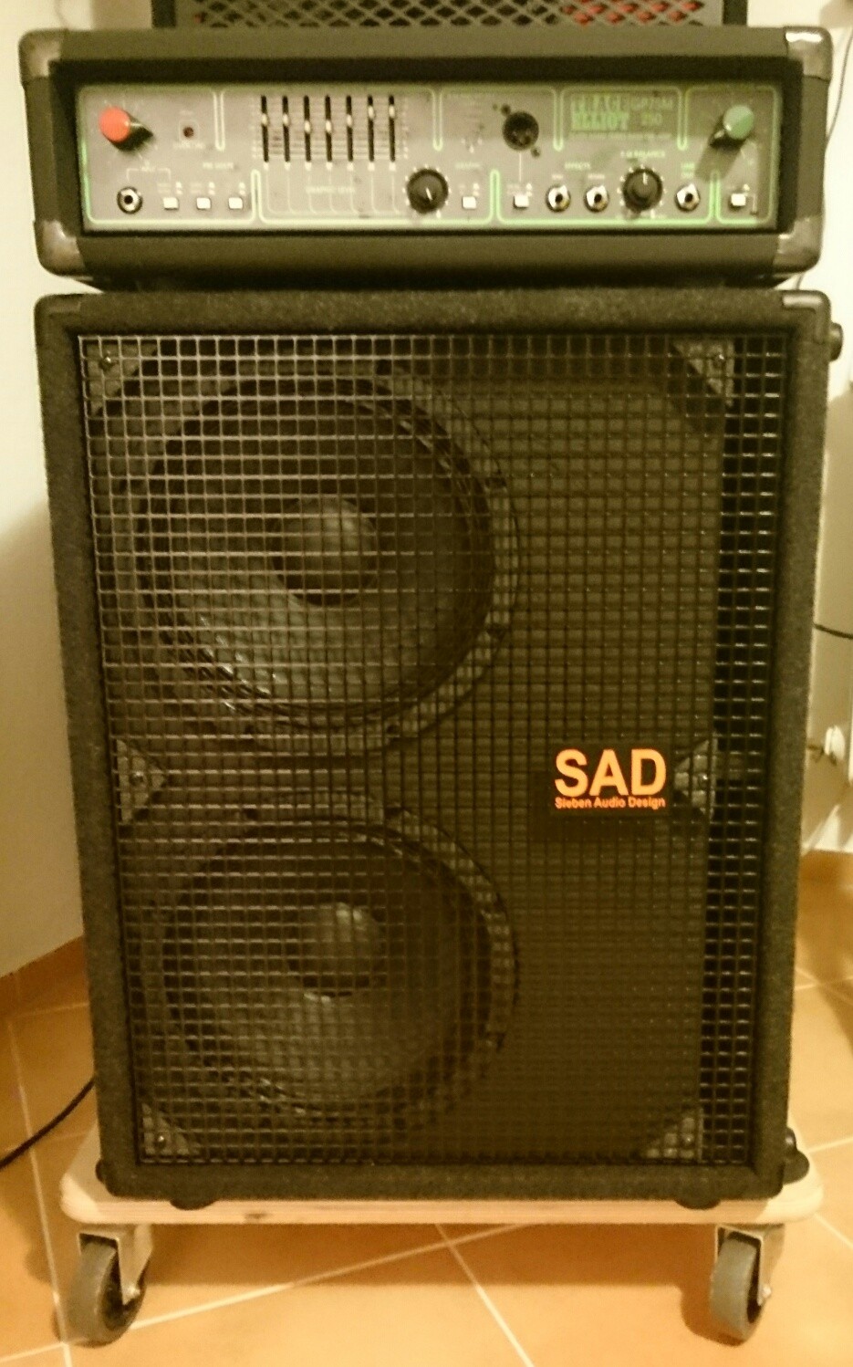

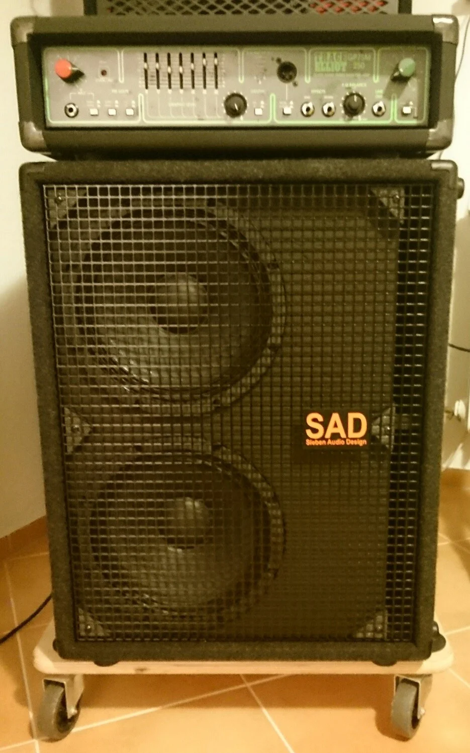

Ich seh auch grad dass SAD auch ganz bei mir in der Nähe is... Dann fahr ich da doch einfach mal hin:-)
Ich hab nämlich sowieso oft das Problem dass mir die ganzen Dinger von der Stange auch nich 100%ig passen und ich gern ma sonderwünsche verwirklichen würde.
Hab deshalb auch schon an selbst bauen gedacht...
Dachte wenn man sich so was bauen lässt wachsen die Preise gleich ins unermessliche... Aber das sieht ja echt ganz anständig aus.
