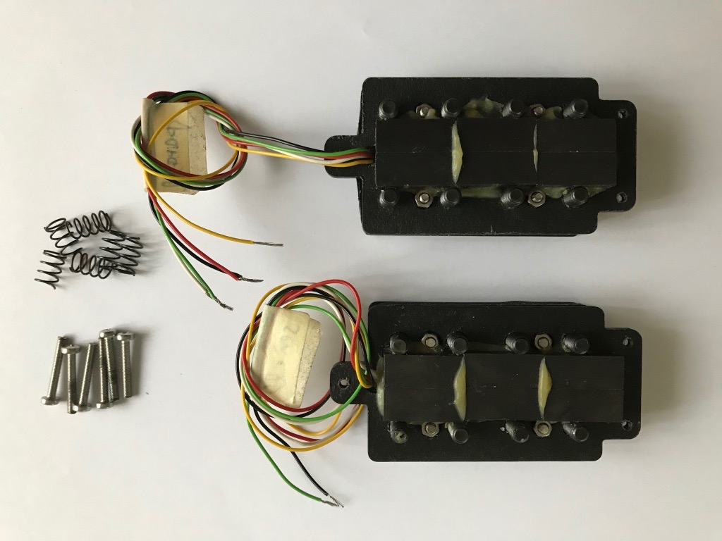

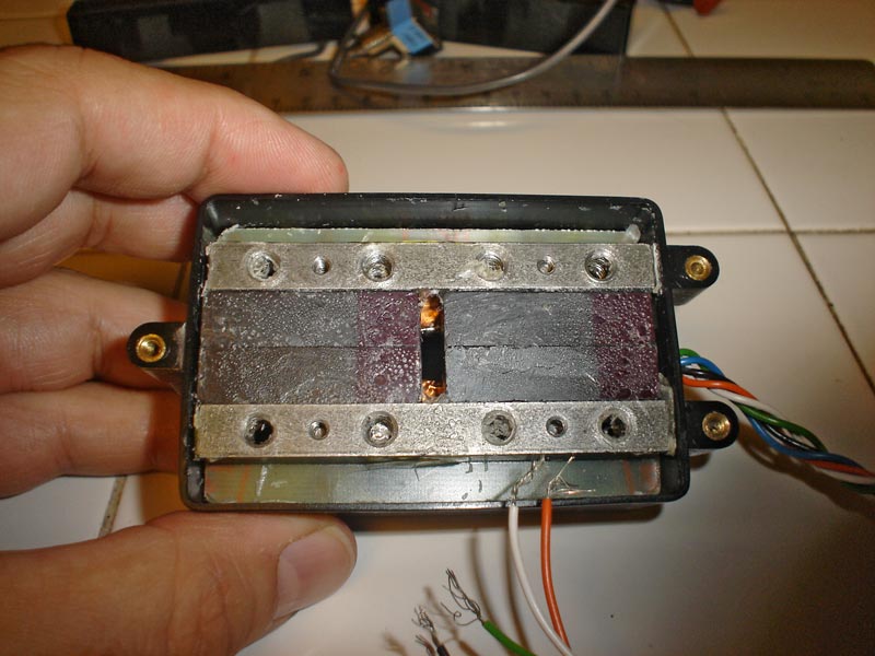

Hier ein Bildchen > das erklärt was ich meine.
Es handelt sich hierbei um Humbucker mit Keramik-Magnete, welche querpolarisiert sind, und zu den verstellbaren Eisen Polschrauben wirken.
Noch ein paar Worte zu den Wirbelstromverlusten > ALNICO Magnete beinhalten in der Legierung einen erhebliche Anteil an leitfähigen Eisen, welches für die auftretenden Wirbelstromverluste verantwortlich ist.
Bei der Verwendung von Keramik-Magneten entsteht durch die Verwendung von Metal Schrauben oder Metal Rods der gleiche Effekt.
Extrembeispiel WAL Bass Pickup. Da wird sehr viel "Eisen" um die Keramik-Magnete herum verwendet.
Grundsound > extreme Tiefmitten
