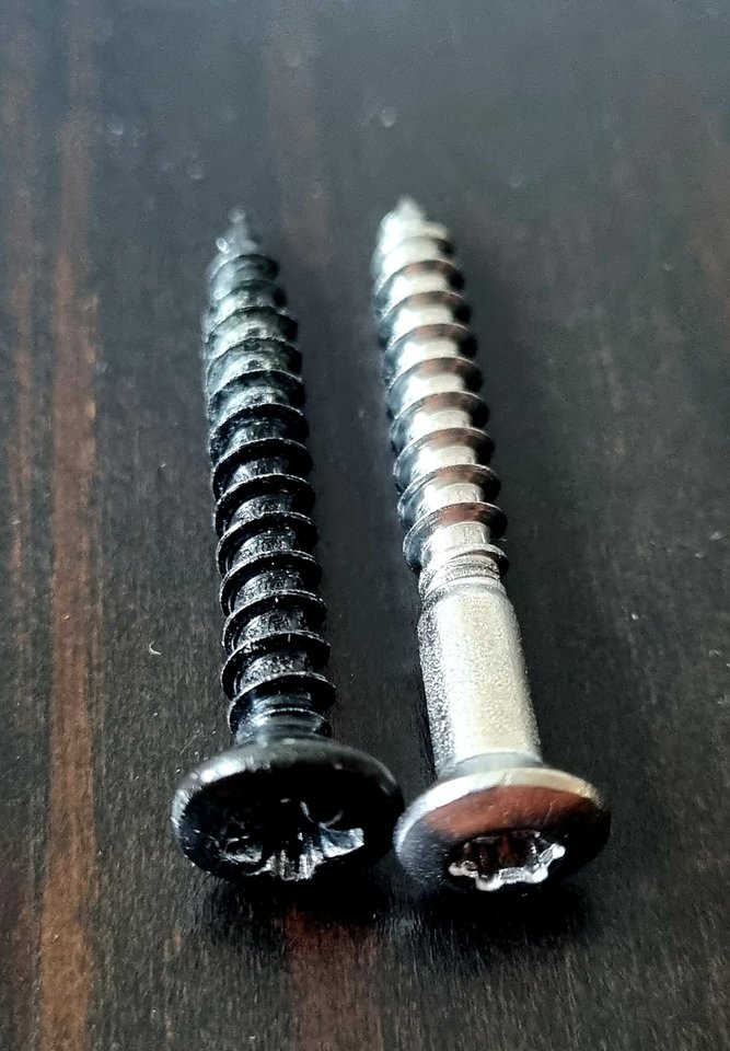

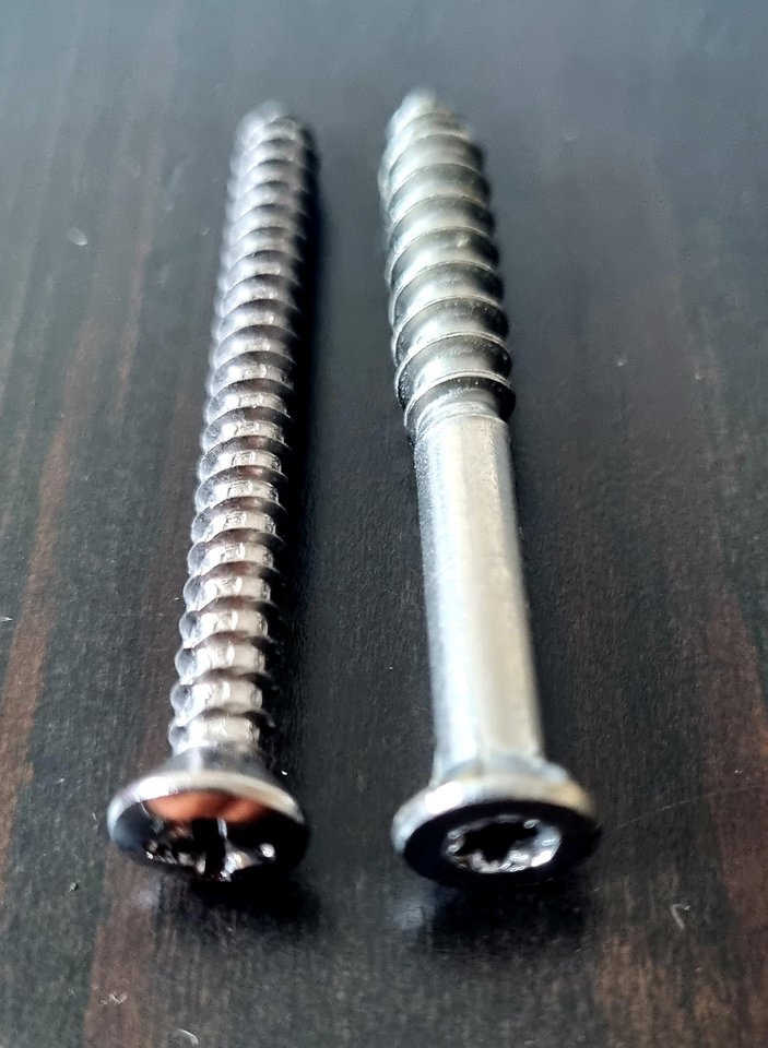

Die Schrauben bekommt man im Eisenwarenhandel. Das sind Edelstahl-Schrauben, die man z.b. für Dächer benutzt, weshalb auch eine Dichtscheibe dazu gehört...
Die gibt es für uns passend in 35mm, 40mm, 45m,.... (die 40er sind mir fürs Fotoshooting leider ausgegangen...)
Sie bestehen aus,Edelstahl den man mit großer Wahrscheinlichkeit nicht abreißen wird und den Torx auch nicht kaputt bekommt.
Hier mal die 35er im Vergleich zur original Marleaux Halsschraube:
...passt ganz gut. Die Austauschschraube (AS im folgenden Abgekürzt) ist fast identisch (0,1mm dicker), nur nicht so spitz. Da die originale Schraube nur 15mm im Hals sitzt, aber durch die Spitze schon 5mm verliert, greift die AS min 3mm mehr mit vollem Umfang.

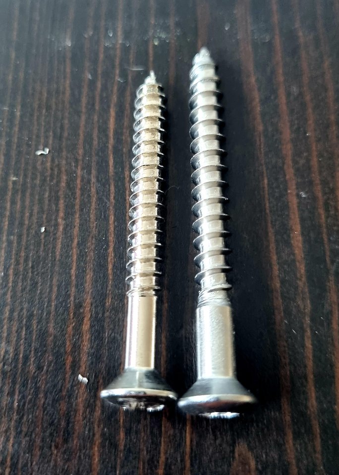

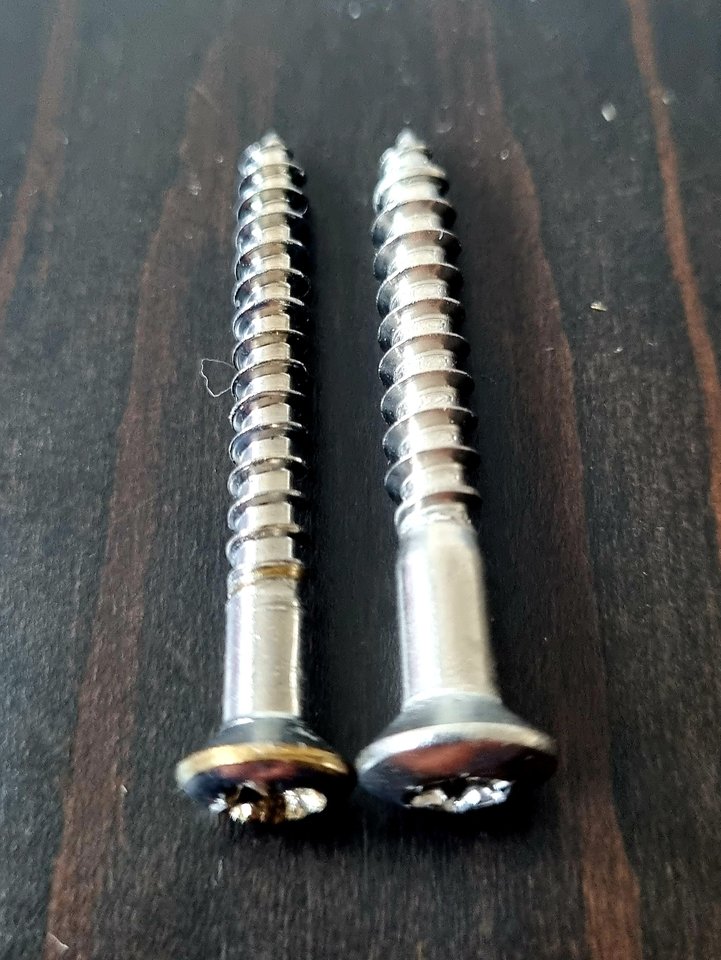

Hier Fender-like...
...braucht keine Erklärung, denke ich mal. ;)

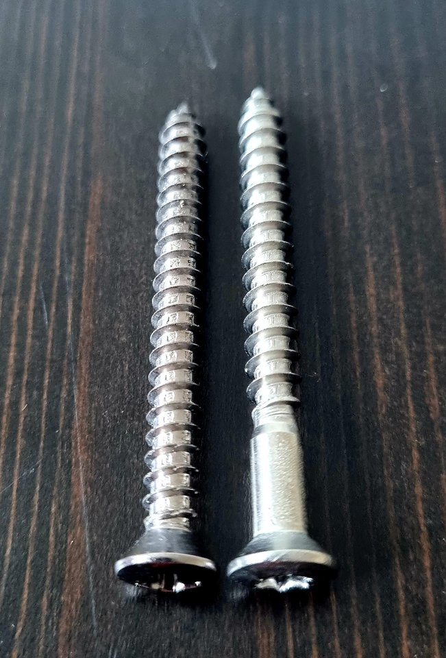

Auch Fender-like....
Das müsste Fender Japan sein. Gleich besser, oder? ;)
Die ist auch irgendwo rausgeflogen. Weiß aber nicht mehr wo...

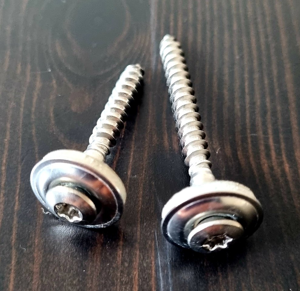

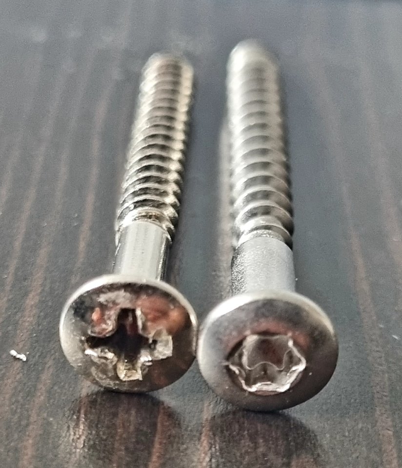

Die Köpfe der Schrauben sehen im Vergleich so aus....

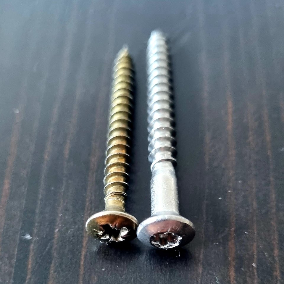

Und zu guter letzt eine Hartholzschraube, die ich mal bei rausgerissenen Gewinden eingesetzt habe. Dafür muss aber noch minimal gebohrt werden, vor allem die Durchgangsbohrung im Korpus...
Spenglerschrauben ist die genaue Bezeichnung. 👍

Bevor jetzt alle Hurra schreien und ihre bestehenden Schrauben gegen Edelstahlschrauben tauschen:
Es gibt zig Arten von Edelstahlschrauben, die je nach Materialzusammensetzung teilweise spröder als herkömmlicher Stahl sind.
Gerade in der Zimmerei muss man gut aufpassen, dass man je nach Anwendung (z.B. die Unterkonstruktion muss elastischer sein als Terrassendielen) die richtigen Schrauben verwendet, ansonsten geht es irgendwann "knack" und die Schraube reißt ab.
Dafür gibt es martensitische Schrauben, die vergütet sind.
Ich bin mir daher nicht sicher, ob Spenglerschrauben in dem Fall tatsächlich geeignet sind.
Hier ist das ganz gut erklärt.
Reaktionen: DerNuLz, bassilisk, FenderOli und 5 andere
  • #40
daran habe ich auch schon gedacht. Gerade Terassenschrauben aus Edelstahl hat man rucki-zucki den Kopf abgedreht. Die sind extrem Spröde im Verhältnis zu Schrauben aus normalem Stahl.
